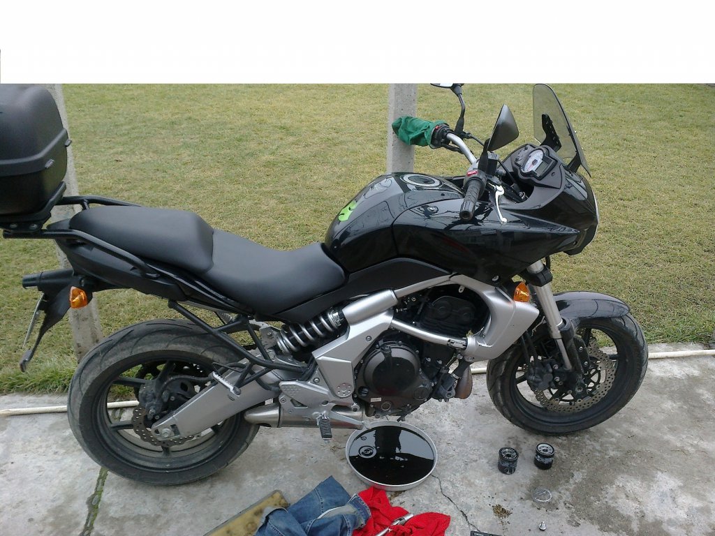

    Днес беше мъгливо,студено и пътя мокър,бях решил да обиколя шипка ,бузлоджа и към Казанлък,но мокрия път и студа ме накара да отложа за следващата седмица,вместо това му обърнах малко внимание.
Име:oil kawasaki.jpg
    Смених маслото
    Сложих Мотул 10В40
    Маслото на цвят е неоново жълто и леко зеленее,за пръв път виждам такова на цвят.Дават 3% повече усилие на задното колело.Снимката на тубата е същата само че е 10В40,пише че е за тежко натоварени пистови мотори и надвишава всички известни стандарти,4 литра за 154 лв.
    въпреки че това беше най-скъпото масло в магазина,ми казаха да го сменям на 5000 км.Леката кола от чисто нова производителя препоръчва смяна на 15000 км. с масло за 60 лв. ?? Защо е такава разликата ,в менуала на мотора пише да се сменя на 10 000 км.След смяната на маслото чувствително се усеща мощност,особенно при ускорение включва ограничителя за обороти без проблем,всъщност за ограничителя разбрах днес след смяната на маслото !Събра точно 2.4 литра както му дават в каталога,досега на прозорчето не се виждаше нищо,оказа се че е имало доста повече масло над нивото на прозорчето и досега не съм виждал нивото !Скоростите се включват по-леко, само с леко побутване,но малко по шумно от преди.
    п.п Оказа се че има и автоаларма,разпознах я като модел на БСМ,случайно имам дистанционни техни,които без проблем обучих,даже я препрограмирах и си имам и работеща аларма !
    1.С какво масло карате колеги вашите подобни мотори ?
    2.На колко хиляди сменяте маслото.
    3.Цени на маслата
    4.Модел на качествени филтри.
    При всяко смазване на веригата измива ли се веригата или направо със спрея се пръска !Използвам някакъв на репсол спрей !
        3.Цени на маслата
        За търговеца се сменя на 5000 защото за 154 лв. тубата ще изкарва по-често пари от теб. Съветът ми е да не пазаруваш от хора, които са те хванали за шаран. Сменяй го на колкото казва производителят т.е. на 10000. Случай при който ще ти се наложи да сменяш по-често от предсписанията е ако караш при много тежки условия - спорт, прахоляци, жеги и т.н. Няма производител на масло, който да дава предписания за километри за смяна, още по-малко пък добра марка като Мотул.
        Аз карам само с Yacco, което също е френско. Мотул също е добра марка, но мисля че е малко по-скъпо. За цените не съм съвсем сигурен, понеже го купувам с отстъпка. За Ямаха мога да кажа, че продават оригинални масла на нелоши цени, като напоследък им пробвам маслото за предница. Сменям според предписанията на Ямаха - около 6000 км за двигателното, но при по-дълги пътувания съм изкарвал и до 8000, което не е чак такъв проблем, особено ако знаеш че не си издевателствал над двигателя. Маслен филтър купувам оригинален, понеже е доста евтин, въздушния - от Луис.
        За веригата - преди да сложа ойлера общо взето само пръсках през 500-600 км, като я мих само веднъж преди да сложа ойлера. Добре е да се мие отвреме навреме, щото особено с тия по-високоскоростните спрейове, много се налепва с мръсотия. Затова и накрая карах с обикновен спрей, който пръска повече, но държеше веригата по-чистичка. Съветът ми тук е да си сложиш ойлер при първа възможност - не се занимаваш с мазане на верига, не мъкнеш спрейове по дълги пътувания, държи ти я сравнително чиста и общо взето няма нужда от миене, пък и мисля удължава живота на веригата. Аз съм вече на 45000 км и веригата ми може да кара още (сменял съм два пъти предна зъбчатка за това време).

            На мойта ямаха р6 го сменях на 3000-4000 км или в началото на сезона. Мотул слагах, не помня вече кой, че беше преди няколко години. И под 13-14 градуса гумите се втърдяват и мотора нито завиваше нито спираше.

              Сменяй на 10 000 км, колкото ти дават по мануал, но със синтетика, или полусинтетика. Минералното масло не може да изкара толкова. Иначе 10W40 е добре за този мотор. И не вземай непременно от най-скъпото, или пък от най-евтиното масло.
              За веригата ойлера е най-доброто решение. Иначе пръскаш през 300-500 км, зависи от спрея и от времето. Ако караш в дъжд и кал пръскаш много по-често. Хубаво е да се чисти от време на време веригата и за това също си има специални спрейове. Предписанията са веригата да се чисти преди всяко мазане със спрей, но това вече е малко прекалено според мен.
              Един или два пъти в годината е добре да сваляш капака, който затваря предната зъбчатка и да чистиш лайната, които се събират там от веригата, без значение дали си с ойлер, или мажеш със спрей.

                      За колегата с Versys - сменяй си маслото спокойно на интервала който ти дава производителя на мотора! И за бога какво е това масло за 154 лв 4л?!?
                          Самата истина,остана ми 1.6 литра и ще купя още един литър и така до по-следващата смяна,после се надявам на предложения за марка и цена в форума!Днеска си взех случайно и филтър за 6 лв. случайно минах през един магазин ацделко или нещо такова !

                                Твоето масло ме хвърли в ужас,аз също сипах на Варадерото Мотул, но15/40 такова дават за нашия климат по -мменуала,пазарувам всичко от гръцко ,накладки ,филтри ,масла и каквото са сетиш.Цените са доста по-ниски ,а качеството си личи дори само по-опаковката! Аз поне в БГ не залагам на цената,а на вътрешния ми глас и мнения на приятели! Тук като идеш в магазина ,едва ли не " а виж го ти, щом има пари да си чеше крастата на мотор,нема да го жалим" ,докато в нормалните страни мотора ,скутера или педалетката е обикновенно средство за придвижване в града и извън него.
