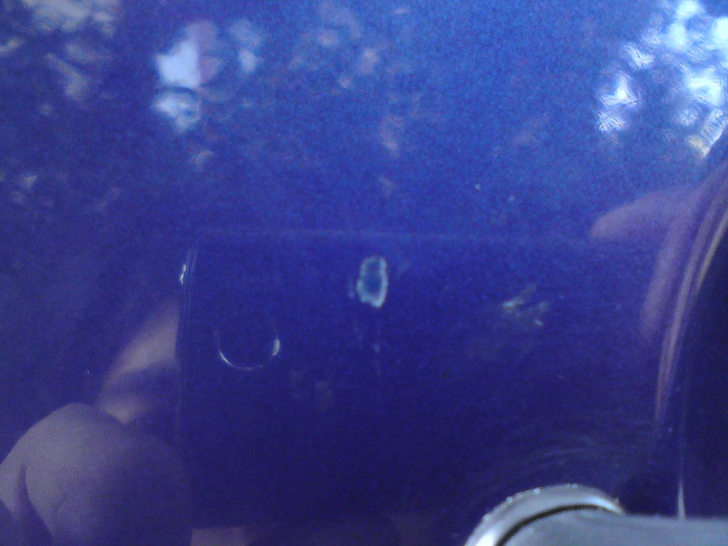

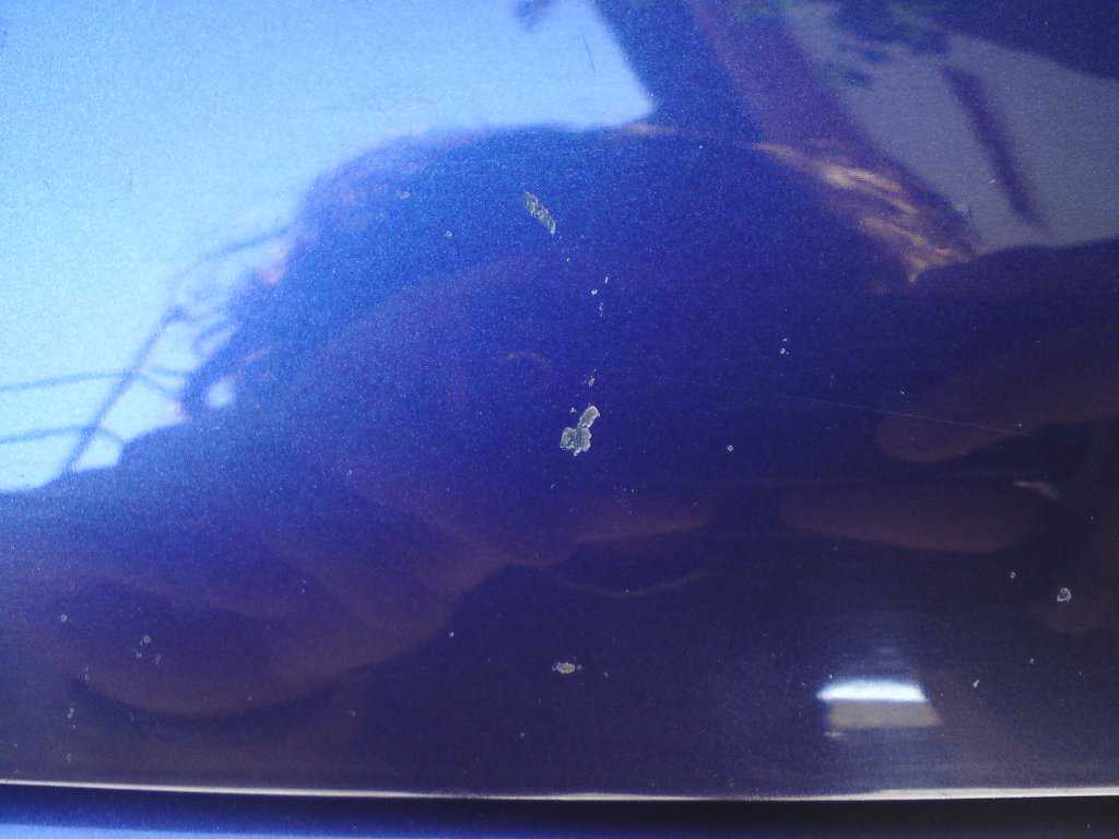

    Засега ще стои тази врата. Ще видим какво ще излезе. Остава да измисля какво да правя от страната на пантите, където е двойната ламарина. На пеобраза няма как да сложа гайки. Идей ?Още когато го купувах забелязах някой дребни забележки по боята :

    Има ли някакъв начин да се пооправят. Преди имаше едни такива писалки дето ги ремонтираха, дали ще свършат работа ?

        От: Новата придобивка - ТЕRRANO 2
        Трудно ще се оправят, но пук и няма да тръгне ръжда от там. Отдолу е двойно поцинковано.

          БЛАГОДАРЯяя !!!
          Не се притеснявам от ръжда, ами просто ме дразни нали знаеш как е - нова придобивкА всичко трябва да е 6 .
          Никой ли не е пробвал от тези писалки ?

            Писалките са за драскотини,а тук направо ти е олющен лака и язвата е доста голяма.На моя имам на едно място подобна язва,но не мисля да я оправям.Там както каза и Спарки,ръжда няма да тръгне...
            Поздрави!
