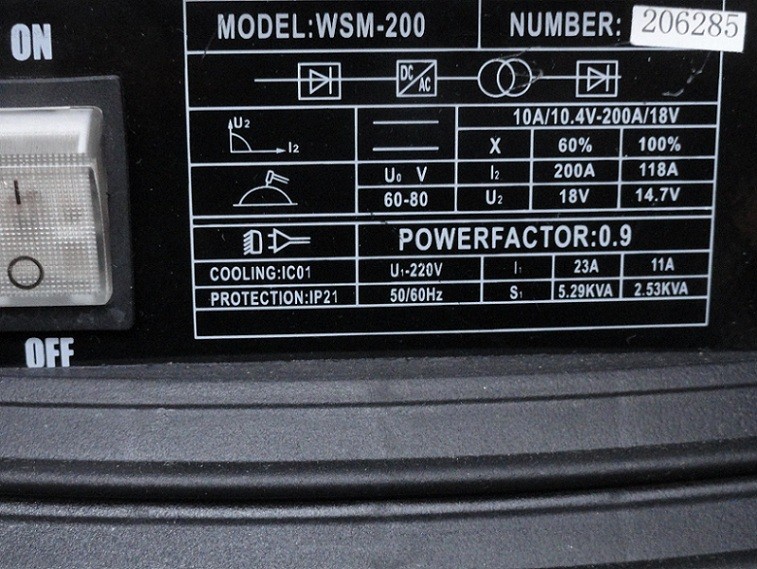

    Имам въпрос относно работното напрежение на машините. На тази, която е само MMA режим напрежението е 72V, а на другата TIG/MMA напрежението съответно е 18/28V. Не е ли по-добре в MMA режим напрежението да е около 70V? В смисъл такъв, че на този етап по-често ще използвам ММА режим, а TIG не толкова и за това се чудя дали ще е проблем.
    Uo - 60-80V е напрежението на празен ход
    U2 - са работни напрежения
    Какво толкова притеснително има!?

          • От: Да обсъдим заваръчните ИНВЕРТОРИ ...
            Първоначално публикуван от welderargon Преглед на мнение
            Усетих се 5мин след като написах поста, че е така
