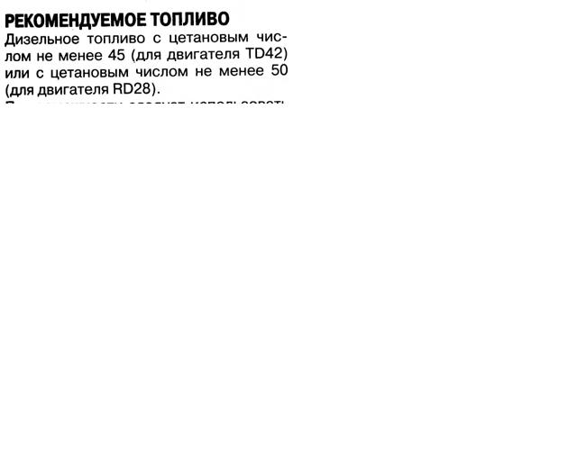

    а видял ли сте какво е? щото аз съм...и не бих си сипал!
    "Другото основно правило е, че ако и да може да се кара само на био, най-добро изгаряне се получава или при смес 50/50 или 70/30 в полза на нафтата"
    интересно ми е с какво компенсирате цетановото число на едно такова гориво?
    Всяко по-ниско число е на по-трудно възпламеняващо се гориво!

            Първоначално публикуван от bubi Преглед на мнение
            [ATTACH]43300[/ATTACH]
            Що си мислиш, че биодизела е с по-ниско цетаново число
