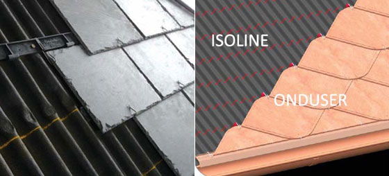

    Може да си направиш самоделни стъклени правоъгълни керемиди -обикновени стъкла, нарязани във формата на квадрат или правоъгълник, от стара дограма,
    като тези сивите, каменни керемиди на снимката, само че от стъкло. Така се икономисва поликарбонат и профилите към него.
    Начинът на редене е показан/- става дума за сивите/, а дървените летви под тях отговарят на размера на парчетата.

      Първоначално публикуван от n_petrova Преглед на мнение
      [ATTACH=CONFIG]693298[/ATTACH]
      Тези сивите, ако го няма ондулина отдолу... Зарежи! А къде отива водата - във вертикалните фуги!?!
