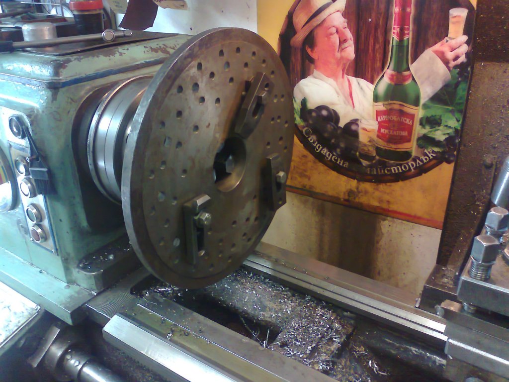

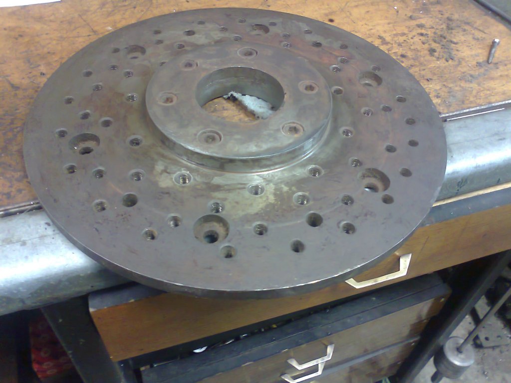

    Днес ще ви покажа едно приспособление , което замества донякъде планшайбата при струга ,но е в пъти по-леко и удобно за работа.Навремето в матричарският цех където работех ,ползувахме такива шайби за закрепване на нестандартни детайли и поансони за матрици ,та и цели пакети щанци , когато се налагаше да се разтъргват отвори с сложна конфигурация.Ползува се и за всякакви нестандартни детайли ,когато не може да се захванат в универсала или планшайбата.Колегите и казваха на тази шайба "циганска шайба" - защо я бяха кръстили така и досега не съм разбрал.За захват се ползуват пристягащите планки от фрезата. Ето и самата шайба .По цялата лицева част има отвори с резба м12 в които се навиват болтове през планките , за захващане на детайлите.Тя се хваща в универсала с обратни челюсти.
