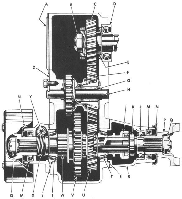

    Dana 18 (1940-1971)
    Разработената през 1940г от компания Spicer раздатка,е произвеждана с леки модернизации до 1971г.Също така е е бил разработен модел 18s за
    по-мощни двигатели,но и без това тази чугунена раздатъчна кутия
    издържала доста голям въртящ момент.Тази компактна кутия имаща прилична
    понижаваща предавка 2,46:1 (в началото на втората световна,само 1,97:1)
    е популярна и до днес.Брой зъби на входящия вал 6 или 10 (10 зъба само
    във вариант със скоростна кутия Т14).
    Монтирана е на Willys Quad,Bantam,Ford GP.
    Тегло-40кг.

        Това е раздатъчна кутия изискваша минимална намеса от водача.През 1996г кутията е оборудвана с възможност за блокаж на муфата,което подобрява работата и извън пътя,но и така си остава кутия за леки разходки,а не за тежък офроуд.
        Разлики между NV249 и NV249OD.
        NV249.
        В тази раздатъчна кутия,която се монтира на Jeep Grand Cherokee до 1996г,въртящия момент се предава директно на предния и задения мост-Full Time система.Виско муфата служи за частично блокиране на диференциала,при преплъзване между предната и задна ос на автомобила.При излизане от строя на виско-муфата,автомобила остава с пълен привод (Full Time).
        Недостатък на тази кутия,е липсата на възможност за твърд блокаж на междинния диференциал.
        Тегло-44кг.
        Предаван момент-2442н.м.
        NV249OD.
        В тази раздатъчна кутия,която се монтира на Jeep Grand Cherokee след 1996г,въртящия момент се подава директно към задния мост,а на предния чрез виско-муфа.Тоест междинния диференциал отсъства,а тази функция изпълнява муфата.
        Виско-муфата преразпределя въртяш момент между мостовете,когато един от тях започне да приплъзва.В нормален режим на предвижване,голяма част от въртящия момент се предава на задния мост (95%),по същество това е раздатка система on demand (Part Time).При излизане от строя на виско-муфата,автомобила на практика остава със задно предаване.
        В някои раздатъчни кутии,е монтирана механична блокировка на муфата в режим на понижаваща предавка.
        Тегло-38кг.
        Предаван момент-2754н.м.
        NV 245
        Това е раздатъчна кутия Full Time създадена през 2006г,за Grand Cherokee WK и Commander XK.
        Има блокируем междинен диференциал и предавателно отношение на понижаващата (2,72:1).
        Системата използва
        Electronic Limited Slip Differential.
        ELSD
        -електронен диференциал с ограничено триене.За разлика от предишните Vari Loc диференциали,тези имат способността да се блокират по-бързо и са разчетени за по-големи натоварвания.Освен това диференциала може да бъде напълно свободен,напълно блокиран ,или да се намира в една от множеството междинни позиции.
        Quadra Drive II
        комплектация= раздатъчна кутия NV245+ELSD диференциал във всеки един от мостовете.На теория Quadra Drive II предлага възможността (без намеса на водача),да се блокират твърдо и трите диференциала.Автомобил снабден с такава система може да се движи напред в този случай,когато надеждно сцепление с пътя има само едното колело.
        Снимката е от http://autoreview.ru/archive/2005/09/jeep/ тест проведен в Русия.Там пише:
        Grand Cherokee пълзеше нагоре по наклонената дървена рампа,и застана с предна лява и двете задни гуми върху специални ролкови платформи.Свободно въртящи се под колелата,ролките превъртат и не позволяват машината да се движи напред.Но миг по-късно блокират трите диференциала-и Гранда пълзеше напред,предавайки въртящ момент само чрез предното дясно колело.
        flash-ролик (900кб)
