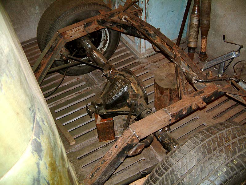

    4.Също така и заден мост, пак от 3102, бърз и не лош!! За окачването не съм решил още ресьори или пружини....

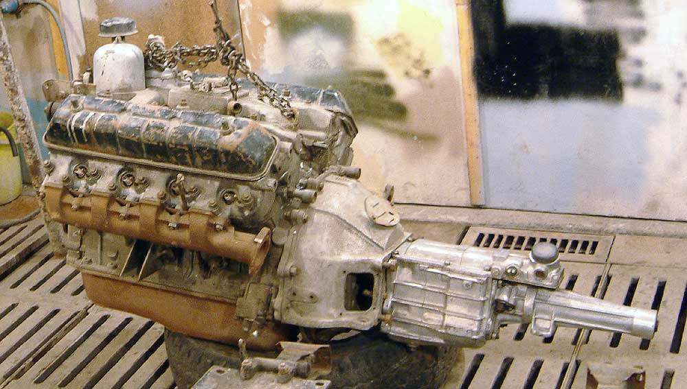

    6.Двигател V8 поне – още нямам идея. Всъщност имам един от Газ 53 под ръка – за ремонт, ама ми се ще нещо по мощно. Простичък, бензин, карбуратор...
    ЗМЗ-41 это карбюраторный, V-образный 8-цилиндровый двигатель с высокотурбулентными камерами сгорания и винтовыми впускными каналами, предназначен для установки на военную бронетехнику высокой проходимости.
    (Информация: "ОАО Заволжский моторный завод")
    Параметры двигателя ЗМЗ-41
    Количество цилиндров .............8
    Рабочий объем, л .....................5,53
    Степень сжатия .......................6,7
    Ном.мощность брутто кВт(л.с.)
    при частоте вращения ..............103(140)
    кол.вала мин-1 ........................3200-3400
    Макс.крутящий момент брутто
    Н.м.(кгс.м) ...............................352,8(36)
    кол. вала мин-1 ........................2000-2500 Минимальный удельный
    расход топлива
    г/кВт.ч(г/л.с.ч.) ........................333(245)
    Расход масла на угар,%
    от расхода топлива ...................0,6
    Диаметр цилиндра
    и ход поршня,мм .......................100х88
    Масса,кг ..................................271
    Топливо ...................................А-76
    Този е супер, ама от къде??

              От години си мисля как би могъл да се използва един Газков или Зилов V-образен двигател.Цената им на практика е на килограм.
              Тука в една друга тема ,къде на шега къде на сериозно подхвърлих на един колега който питаше за смяна на двигател ,да използва един от тези двата.Но други хора се намесиха и казаха че не стават поради големите тегла-особено Зиловия.Та колко беше в края на краищата теглото му?Чел съм му данните,но нямам спомен да е 500кг.А иначе има голям потенциал.Само да качиш малко степента на сгъстяване и да туриш готин карбуратор и ще му качиш още мощноста,а разхода би трябвало да падне.Буталата му са 100мм.,а това отговаря на американския стандарт 4" бутала,та все ще може да се намери нещо подходящо ако трябва.Върти ми се в главата спомен,че зиловия разпределителен вал беше с доста широки фази,което не е зле за HotRod.Трябва да се провери.Изпускателните му клапани са кухи и пълни с натрий!
              Такива ми ти работи.Надявам се ти е ясно колко труд те чака ако решиш да доведеш идеята си до край.Но бих помогнал.Ако не с друго,то поне с подкрепа.

                      Този двг ЗМЗ 41 дето го качват на БТР не е ли същия като на ЗиЛ 130?
                      Ако е такъв лесно ще се сдобиеш с този мотор.

                          БТР-а е "Газ" и не е със зилови двигатели. На Мишо му трябва двигател от БРДМ или "Чайка"- те са около 6 литра и 200 коня.
                          Газ69- създаден във времена, в които мъжете не са си бръснели краката.
                            До: Проект Hot Rod на база Газ3102 и Джуган
                            Абе не е точно ГАЗ, защото БТРа си е именно с два мотора към 5, и кусур литра единият...
                            Така поне ми е известно на мен, не претендирам за достоверност.
                            ГАЗката е 4,3..., ПАЗа е 4,7
                              БТР-а е "Газ- незнамсиквоси" и се произвежда в Горки. А тези двигатели( БРДМ и Чайка) са със 100мм бутала и с по-дълъг ход, и са някъде 5,8-5,9литра.
