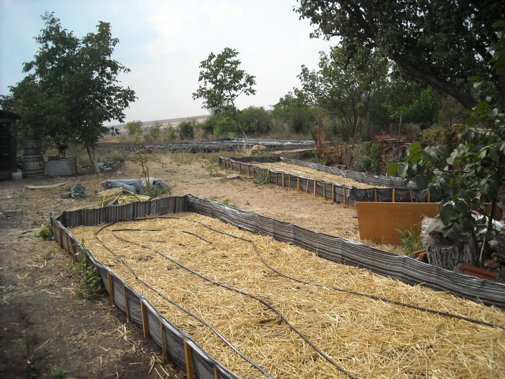

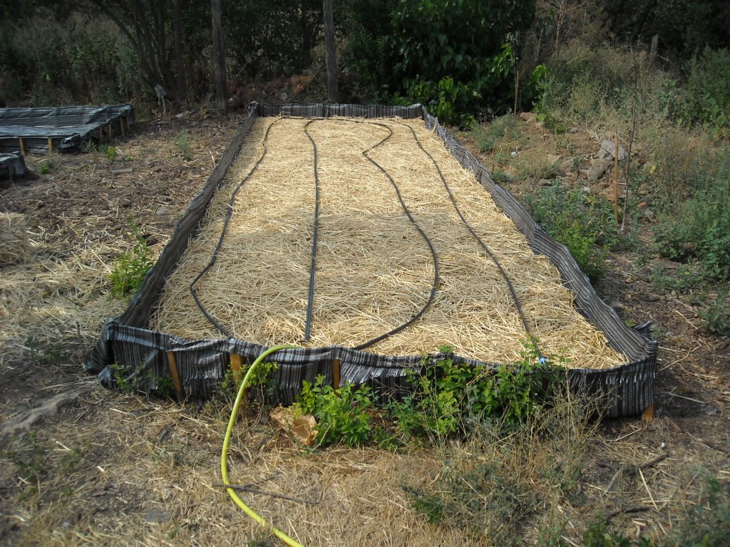

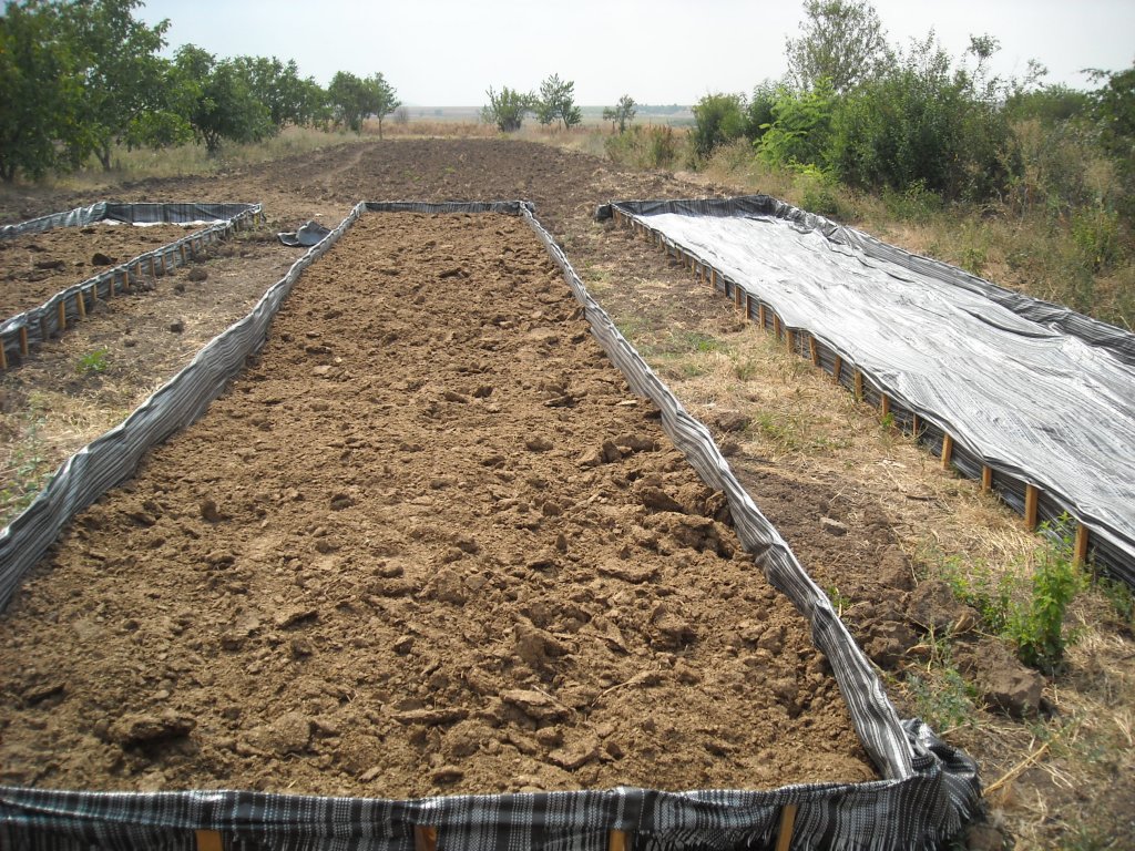

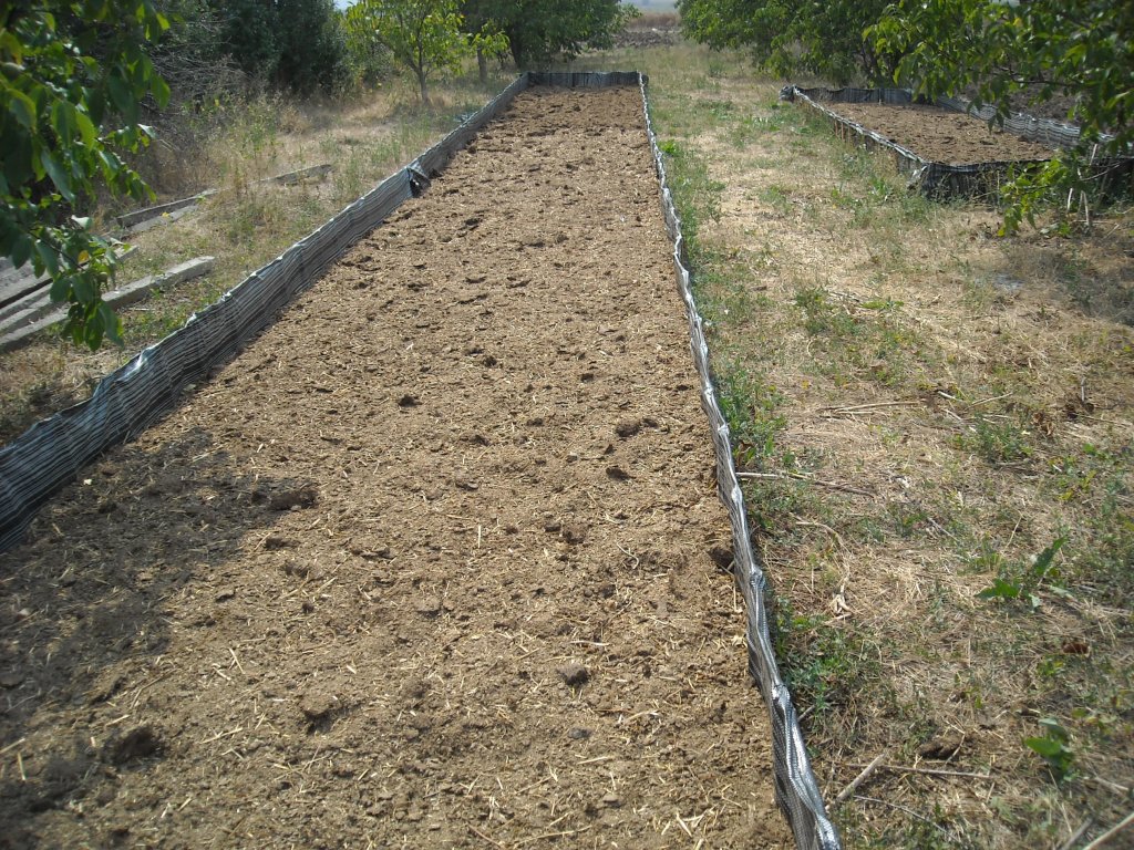

    Здравейте колеги,наложи ми се да създавам ферма за био тор от калифорнийски червей без да имам каквато и да е представа за това.Казвам наложи се защото започнах да създавам лешникова градина,но сина ми като се запъна,че ако съм решил да правя някаква градина то задължително трябва да е био производство,демек никакви изкуствени торове и препарати.В това било бъдещето,е реших този път да послушам младото поколение.Искам да споделя,ако някой е решил да прави такава ферма че няма нищо сложно.Първо си купувате зебло излиза около 350лв за 300м2 гнезда както е в моя случай,после набивате дървени колчета като оформяте гнездата по размери каквито на вас са ви удобни,зеблото го прихванах към колчетата с телбот машинка става много бързо и лесно,насипвате суха оборска тор в готовите гнезда и сте готови за червеите.Като сложите и тях нахвърлете малко слама за да се задържа влагата при поливането,за удобство съм си го направил капково,така поливам всичките гнезда наведнъж.Ами общо взето това е.Натиснете снимката за да я уголемите

            Преди десетина години имах подобна ферма на село, но я занемарих и сега нямам. Мисля, че с тази ширина на лехите ще ти е трудно да вадиш червеите за преместване, когато стане време да вадиш торта. Иначе изглежда перфектно. Поздравления за биопроизводството.

                        Тези червеи се размножават много бързо,не трябва да остават без храна,не трябва да им е много топло нито студено.Капризни са и към храна ако киселинността на торта е висока те напускат гнездата,ако свърши храната т.е. преработят торта пак напускат гнездата.Не трябва да се слага и прекалено много прясна тор защото я хапват от горе от горе и слизат на долу и по този начин не успяват да я преработят.
