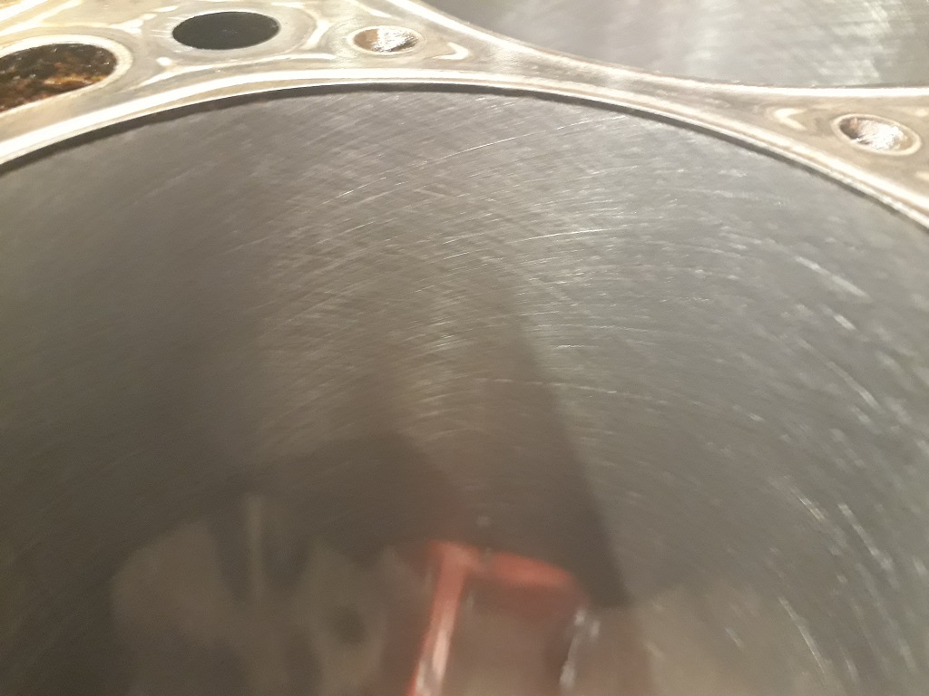

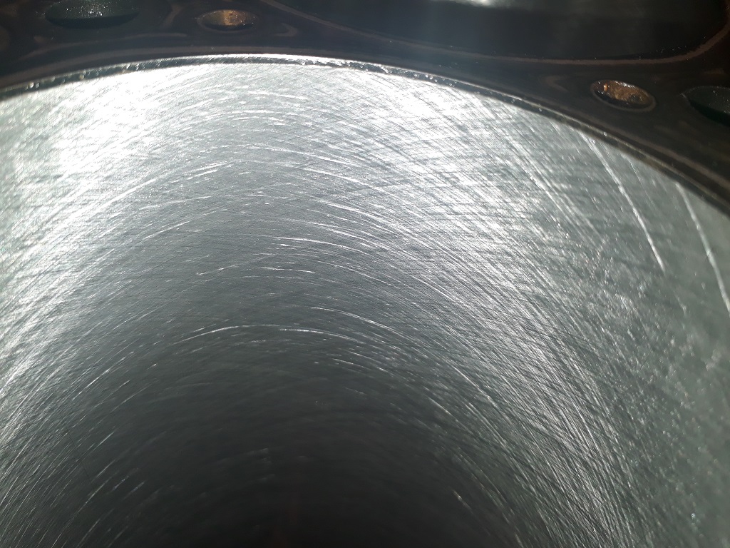

    Изхонинговах го. Те ви клипчета:
    Ситен клец в горната част:
    Резултата видимо е екстра. Малко е трудно за снимане, ама ето 2 опита:
    ПП: Добре че по съвет на Mais от другата тема си взех камъни на Draper. На светлинни години са от китайските, дето си дойдоха с инструмента.
    ППП: За да съкна примерно стотна с тоя инструмент ще трябват към 600-1000 паса. За резултата на снимката бяха достатъчни около 300 паса с камъни 180, след които 10 паса с четка 600, за платата. Всякакво полирание и прочие вече го няма. Остана тук-там по някоя дребна резка, вероятно ако бях по-настоятелен щях и повечето от тях да махна, ама прецених че няма смисъл да продължавам да махам мат'рял.
