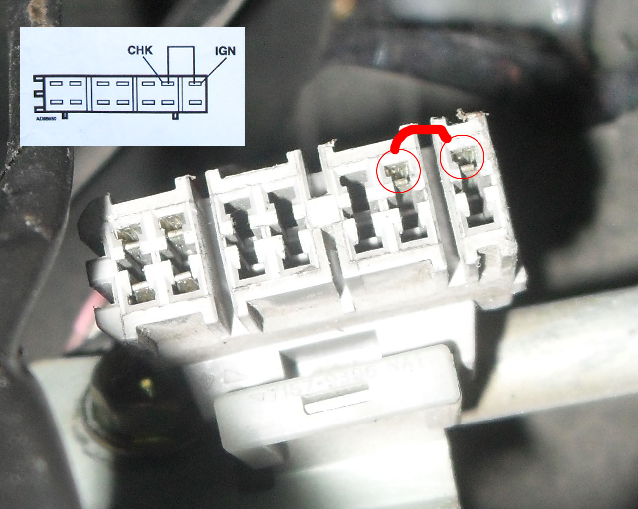

    Поради постоянното питане и писане как става диагностиката с кламер, ето как става:
    1. Включвате на контакт
    2. Изчаквате не по-малко от 2 секунди
    3. Давате на късо изводи "CHK" и "IGN" (виж снимките по-долу) на диагностичната букса с парче жица, кламер или каквото намерите за добре
    4. Махате жицата/кламера.
    5. Лампата "Check engine" ще започне да мига. Броя на дългите премигвания са първите 2 цифри от кода на грешката, броя на късите премигвания - вторите 2 цифри. Например 13 дълги и 5 къси премнигвания означават грешка 1305. Ако има няколко натрупани грешки, те ще се изредят една след друга. Код 0505 (пет дълги и 5 къси премигвания) означава че няма натрупани грешки.
    6. Ако не искате да триете натрупаните грешки, изключвате от контакт и процедурата е завършена.
    7. Ако искате да изтриете натрупаните грешки, пак давате на късо изводите.
    8. Махате жичката/кламера, грешките са изтрити
    9. Изключвате от контакт

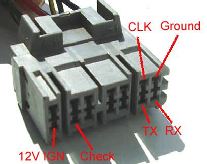

    Изводи, които се дават на късо на 14 пинова букса (обикновено на возила до около 2000г.), които се дават на късо:
    Натиснете снимката за да я уголемите  Име:Nissan14pinKlamer.jpg Прегледи:1 Размер:178.7 КБ ID:6141572

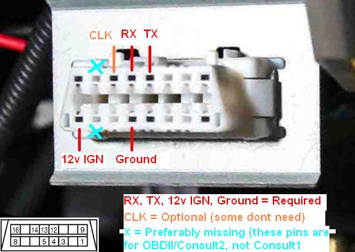

    14 и 16 пиновите букси поне при трилитровото терано са съвместими. Това са изводите:
    16 пиновата:
    14 пиновата:
    Сигналите и протокола са едни и същи. Дали успоредно на нисанския протокол се поддържа и OBD2 - не знам.

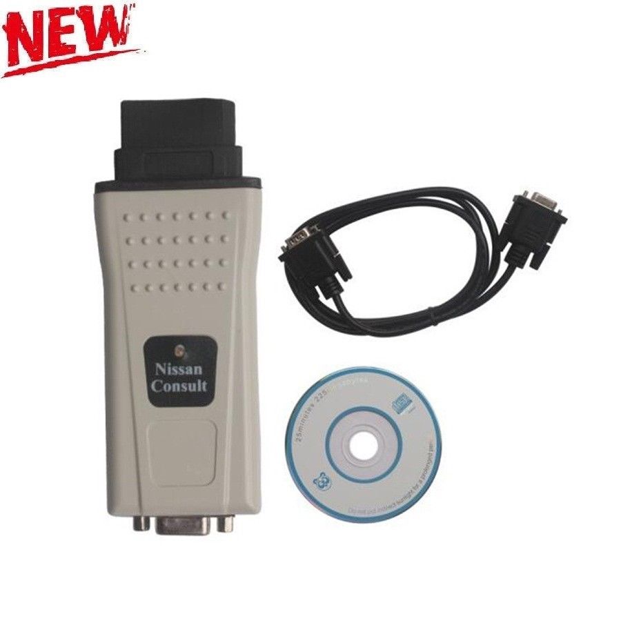

    По отношение на софтуер, ECUTalk (потърсете в Google) е възможно най-доброто free решение, а често е по-добро от доста скъпи платени такива. Не си прекодира грешките, а дава нисанските директно, което значи директно гледане в сервизното ръководство по код, когато има такива. Със същото се гледат и живи данни.
    Четецът за 14 пинова букса е това:
    Може да се купи от eBay, има го в няколко варианта. Може да попитате дали и в "програматорибг" (търсете в Google) го има. Моя го купих от там преди време.
    Има и нови модели - директно на USB (просто преходника USB-COM си е вграден в тялото, за разлика от моя, който иска външен такъв), както и Bluetooth (RS232 over Bluetooth). Из eBay с лопата да ги ринеш. Търси се "Nissan consult".
    Единствения недостатък на този софтуер е че може да гледа единствено и само двигател, и то само грешки и живи данни. Няма разцъкване на релета, диагностика на ABS, ербеци, NATS, обучение на ключове и други подобни.

    Здравей Sparky, би ли споделил за преходния кабел, кой пин от 16 пиновата букса, с кой от 14 пиновата на Nissan Consult се свързва?
    Предварително благодаря!
      От: Диагностика с "кламер" и с кабел, софтуер, кодове на грешки
      Е имаш 2 снимки в първи пост със сигналите. Какво повече от това ти е нужно?
        По тях гледах и така направих преходника, но нещо не се случва, затова задавам въпроса.
          Еми и моя преходник е направен по тия снимки, и работи. Не знам какво повече да кажа.
          Работи на терано с трилитров мотор. На такова с 2.7 не съм пробвал и не знам.

                  Аз си купих преходник от 14 пиновата към OBD2 букса, закача се, но не успях да я прочета информация с ELM327 .
                  Замислям се да си поръчам и аз една такава джаджа "nissan consult" от ebay-я.
                  Благодаря предварително
                    Може, ама кодовете за грешки са други и в момента не се сещам откъде да ги взема за да ги постна тук. Иначе ако си вземеш кабел, с ECUTalk ще ти покаже и кодове и всичко останало.

                      Пинове 12 и 13 на черната му OBD 16 пинова букса са свързани (тези двата в средата на горния ред). Понеже не успях да подкарам 14 пиновия косулт четец с преходника (което съм правил с 3.0 терано на приятел) изчаках да настане студ и си закарах осцилоскопа и още малко 'нструмент в колата. След доста чесане, попържване и прочие мотивации, се оказа, че на тези 2 пина наистина има "компютър" отсреща. Обаче не е ECM-a, както е на 3.0, а е мозъкът на ABS-a, който е разположен в самата помпа!
                      И, понеже, нали, като си опитал всичко и не става четеш инструкцията... Взех та я зачетох и аз. И горната констатация се потвърждава от схемата.
