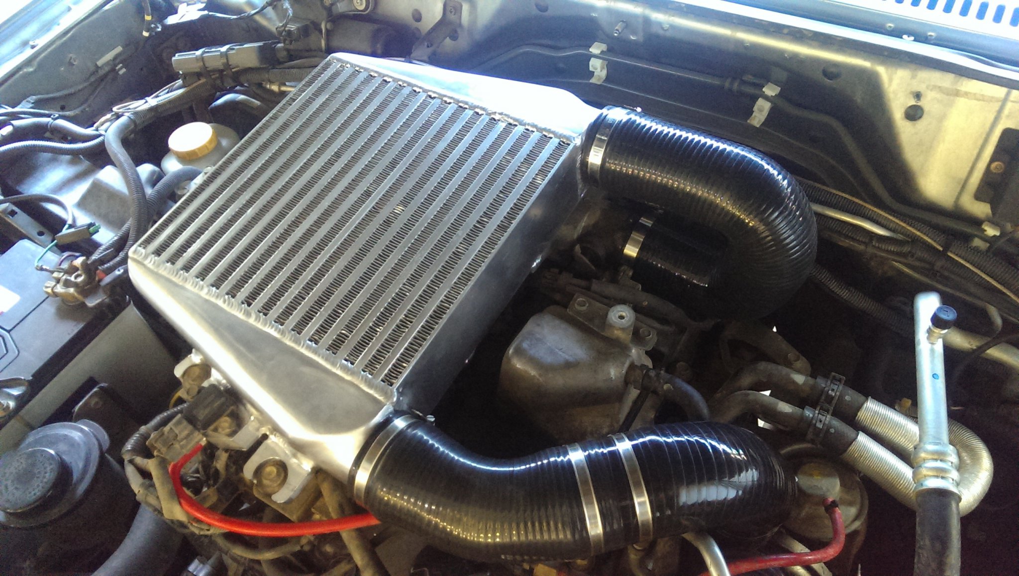

    Силно се замислям и за такова пренареждане на маркучите:
    Доста скъсяват пътя на въздуха и намаляват обема на системата. Маркучите ги има в квартален магазин покрай който минавам всеки ден.

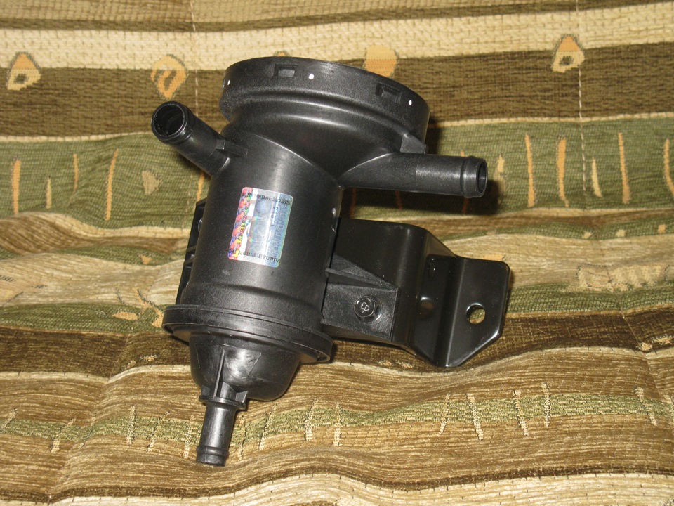

    ПП: Впрочем взел съм и такъв маслоотделител:
    Рашките го слагат масово.
