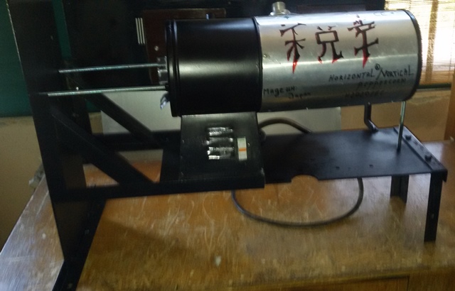

    Здравейте,
    Направих си пещичка с електрическо загряване - 3,5кW - еднофазно, кварцова тръба и изолация.
    Бих желал да контролирам температурата посредством регулатор на мощността, а не чрез терморегулатор и търся схема за целта.
    В магазините намирам такива устройства, те са описани като регулатори за мощност, но са за индуктивни товари и според търговците бързо ще изгорят.
    Доколкото успях да намеря информация, схемата би трябвало да е изпълнена чрез триак / симистор. Не съм специалист в областта и цитирам дословно.
    Ако няма такава схема - ще стане ли с латер?
    Прикачвам няколко снимки на творението ми. То ми е първото такова и съм сигурен, че е пълно с грешки. Зная, че симетрията му е пълен "фън - щуй", но суровините ми бяха такива.
    Смятам да го ползвам за две работи: едната е да си правя специални сажди, дето да ги ползвам за хептен специален пълнител в каучука, а другата - да си закалявам стомани.
    Благодаря предварително.
    Хубав ден.
    Драго
