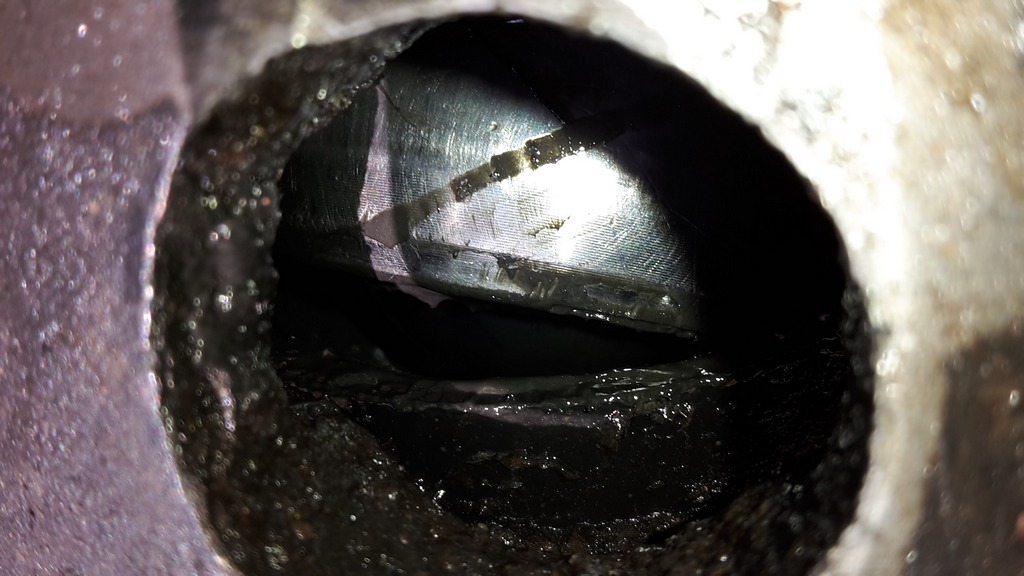

          Та започнахме обичайното разтуране - отдолу кори, защити и т.н. Свалихме и предния кардан и тук лъсна една от причините за вибрациите - карето откъм диф-а няма луфт но "задира" и се движи на "пресекулки". Оставихме го настрана, целта бе да видим каква лютеница е станала малко по-напред, в оня малкия и скъпия. Затаили дъх отвихме пробката за източване, но противно на очакванията вместо натрошени зъбни започна да се излива мазно, мътно шоколадово кафяво масло... Развихме главините и долните шарнири и се заехме да извадим полуоските. Извадихме първо дясната и после тръгнахме да вадим лявата когато се натъкнахме на това:
          Корпуса на карето заедно с трипода вътре останаха на дифа а оста заедно с маншона се отделиха... от "зегерката" която се грижи това да не се случва няма и следа. Първата ми работа беше да се "гмурна" отдолу и да завъртя дифа на ръка и радост голяма - жив е той, жив е!
          Пследва измиване и оценка на значително по-евтините щети:
          Които се изразяваха единствено в това:
          Шлиците в "работната" зона бяха невредими. Последва уйдурмисване на керето на полуоската, смяна на карето на кардана (дадохме да го направят че не ни се занимаваше), сглабяне и наливане на ново масло в дифа. В 9:30 вечерта снощи тойотата стъпи на краката си и излезе на тест драйв, който показа много добри резултати.
