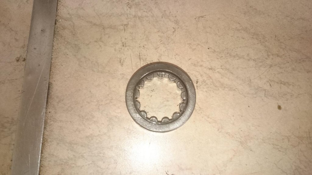

    Валовете са свалени оргиналните лагери са NTN аз сложих същите закупени от 1магазин на цена 195лв. за всички 6 броя.
    Та да видим късия вал там няма нищо притеснително зъбчатките са на шлици (неподвижни ) просто сменяте лагерите НО след като свалите една пластина при ваденето на вала от кутията под нея се крие този лагер

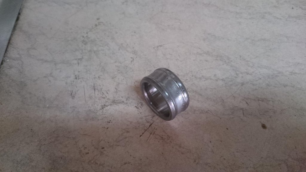

    така се продава нов та този лагер вътрешно лагерува на ВТУЛКА особено внимание и обърнете няма как да е здрава при шум в скоростите вижте я моята в какво състояние беше
    трябва да е равна и с никакви наранявания (жокер в скоростите на старата витара е същата) разглобих едни и се оказа идеална аа нова не знам може би миркат иначе си има и номер

    Темата е стара но на мен ми беше полезна, само за информация понеже и аз имах същия проблем, въпросната втулка се доставя от Миркат за 3 дни на цена 27 лв
