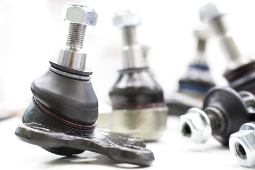

    При KJ го прави на всеки 20 000 км.
    Това са първоначалните шарнири:
    Това е "изваден" шарнир. Следата води към тези шарнири: CBXEF230
    За тези:
    5114037AI не намирам нищо такова.
ID:5699263 Натиснете снимката за да я уголемите

        • От: Късмет ? Да не подценяваме сервизните бюлетини !
          Няма да станат. Опасенията ми са общо взето, че разстоянието от шарнира до вътрешната страна на 16-цоловите на Jeep KJ е много малко и ако се сложи другия шенкел, той или шарнирът ще опрат в джантата, ако остане с този диаметър - вижда се на снимките в началото на темата. Трябва (или може да не потрябва според Quadra по-горе) по-голям вътрешен диаметър на джантата.
                  Първоначално публикуван от Валери Недялков Преглед на мнение
                  [ATTACH=CONFIG]847798[/ATTACH]
                  За тези:
                  [ATTACH=CONFIG]847799[/ATTACH] [ATTACH=CONFIG]847800[/ATTACH]
                  Форда не е в тази графа (изпадащи шарнири)
                  И виждам че още не правите разлика м/у скъсан шарнир поради "спичане",шупла удар и т.н. и "изваден" шарнир вследствие на "велик" конструкторски ум(неправилно натоварване)
                  Грешно мнение цитирах,трябваше ето това: http://www.offroad-bulgaria.com/show...34#post2900734
