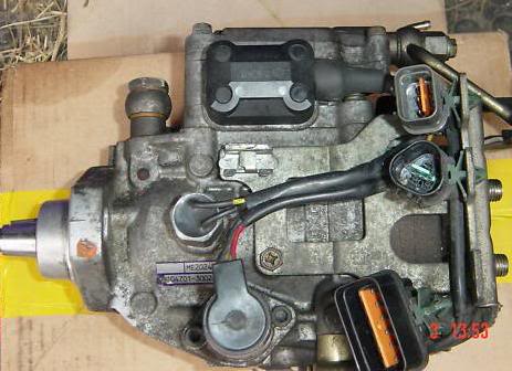

    Ако помпата е такава:
    Има MAP или дебитомер, и няма винт за горивото (или поне не знам да има)

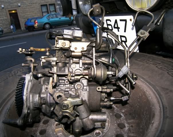

    е класическа помпа с механична турбокомпенсация - провери ходи ли някакво налягане от входящия колектор към бандурата за турбокомпенация върху помпата. Има и винт.
    С 2 думи, ако има жило до помпата дебитомер и MAP най-вероятно няма, или поне не виждам какво биха свършили.
