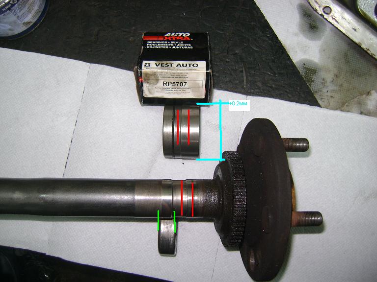

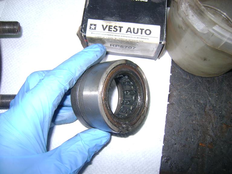

    Ужким рутинна смяна на лагер и семеринг, Нов като цял детайл любезно доставени от "Вест ауто" ..........ама детайла заклинва зло.
    Прежалвам се, че ще го сменям "гаранционно" и го вадя с много мами и нарушавайки функционалността му.
ID:5681911Натиснете снимката за да я уголемите

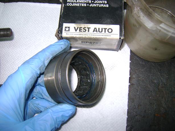

    Оригинално има лагер и обработена част на полуоската където ляга(зеленото), и отпред идва семеринг,
    Продължавам да го меря и разглеждам, и се оказва че е и конструктивен брак.Така както е произведен половината лагер ще виси във въздуха, а половината е върху леглото за семеринга(червеното)Детайла се оказва с 2 десети по-голям от отвора на ръкава на моста. .......гъррррррр отврат

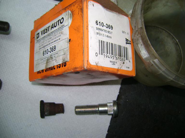

    Добре поне да сменя скъсаната шпилка на полуоската
    ама пак греда - шлицевата част е 1 милиметър по-малка, и таман да хвана телподаващото и да е "удебеля", забелязвам, че оригиналната резба е 12х1.25 а новата 12х1.5 храня "све по списку" и решавам - повече с части купени от "Вест ауто" няма да работя!

                ... П.П.Някой от "метълите" ще ми каже ли на около 60мм отвор( на ръкава на моста), колко трябва да е външния диаметър на лагера за да се набие на студено и да държи?
                Не знам какъв ти е конкретният повод за въпроса, но на Dana 35 на WJ е съвсем нормално външната черупка на лагера да влиза съвсем свободно в ръкава, без да е необходимо да се набива.
                А Вест Ауто, Скорпион-ите и т.н. (както, между другото, и немците от ASР-Eberle) внасят преди всичко по-евтини части, което (в частност за лагерите) включва и прекалено китайски варианти. При пазаруване на части е добре човек да е доста наясно какво точно му трябва, защото търговците работят по разни каталози на производители на чарколяк, в които се случват немалко грешки. Отделно, дето в някои случаи има разлики между частите за един и същи модел, но от различни години ...

                  Това трябва да е полуразтоварена полуоска от дана 35, тоест със С клипс.
                  Владо, набутали са ти ремонтен лагер с всички произлизащи от това работи ...
                  Ако не са те предупредили, че е "ремонтен", ходи им го върни.

                    В зависимост от натоварването и вида на лагера натяга е различен , ако е това за което си мисля (ролков радиален лагер) от +0,05 мм до около +0,15 мм ако е над ще е трудно на ръка (без преса) .
                      На WJ го знам, там е с топлонабита втулка отзад на лагера,той е цял и т.н, а това е ZJ полуоската е част от лагера.......... Въпроса е за обогатяване на общата ми "метъл" култура. Не съм учил порядъка на допуските при такива сглобки
                      Първоначално публикуван от Аndro 160 Преглед на мнение
                      Принципно е Дана 44 (ZJ 5.9) ама се та`а. с клипс е.
                      Не съм го купувал аз, а и аз да бях, не мога да го върна заради ваденето с "Чуко и телподаващото"
                      Не бях виждал така направен и първоначално ми хареса, преден и заден семеринг, външен канал с вторично уплътнение, цял детайл (сглоби с един удар и забрави). Премерих как ляга на полуоската (без да съобразя къде) и дълбочините на засеците на моста и детайла дали съответстват. Ба`х го у "ремонтния" лагерува във въздуха.
                      Първоначално публикуван от edirangelov Преглед на мнение
                      от +0,05 мм до около +0,15 мм ..............(без преса) .
                      Аха мерси.......пък преса ще измисля ако трябва
