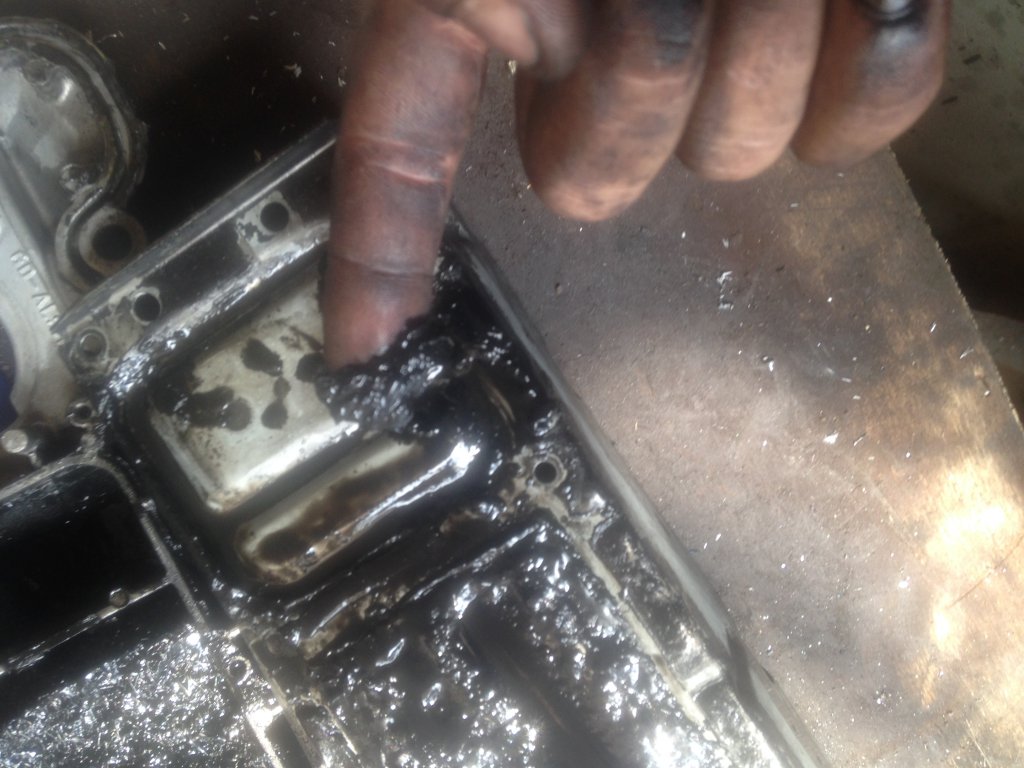

    Добър вечер на всички. Преди 2 дни след като забелязох че ми понамалява масълцето направих няколко проби за да се уверя за причината . Резултатът след като направих някои интервенции. Натиснете снимката за да я уголемите

    Това е Home made oil catsh tank. Идеята да се определи какво приблизително количество масло се засмуква от турбината към интеика през горният отдушник. 200гр за 200км или зловещите 10 литра от смяна до смяна . Ок търсиме причината . Махаме капака на клапаните и о ужас о Италия (там не е задължително да се сменя масло) .Маслоуловителят на маслените пари беше това нящу тука пълно със мизерия. Освен това липсваха няколко болтчета но никъде не ги видях така че лека им пръст. Натиснете снимката за да я уголемите

ID:5679572 За сега за 100 км няма нищо във съдът от първата снимка надявам се да съм се справил поне отчасти със загубата на масло. Дори и да не съм съм доволен че е почистено от италиянската мизерия. Нормално е със нов и неопознат автомобил да има такива моменти но предпочитам от италия без да е сменяно масло отколкото от германия и ръждава кофа със болтове.

      Дотук добре, но това масло в вървяло по маркуча за въздуха, после турбото, после интеркулера, входящият колектор... Това са следващите части, които трябва да свалиш и измиеш.
      Като измиеш входящият колектор ще почне да ти работи и МАП сензора и ще почне и да върви.
      Изправен, този мотор е изключително динамичен - ще се учудиш как ще скочи
      п.п. Почистването от цялата италианска мизерия е доста дълъг процес, да не се откажеш

                За картерната вентилация, е почти нормално. НИКОИ или поне (1%) от "майсторите" не чисти картерна вентилация при смяна на масло.
                Преди 2-3 месеца се занимавахме с картерна вентилация на Мерцедес Троскот, разхода на масло беше по около 2л на 1000км, сега е 0. Майсторите искаха да правят основен ремонт на камион който е на 500 000км.
