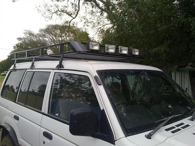

    И сега да премина към съществената част. Решил съм на Паджерото да му направя багажник на тавана, а също така и стълба на задната врата. Паджерото е двойка, дълга база. Идеята ми за багажника е следната: мисля да го направя от профил 25х25х2. Смятам за основа да ползвам 4 напречни пръчки и една надлъжна, която в случая ще е нарязана на няколко парчета, за да могат да се сложат между напречните. Общо взето багажникът ще лежи на 9 опорни точки - 4 от едната страна, 4 от другата и 1 от страната на задната врата. За захващането на пръчките към релсата мисля да използвам шина (ще проверя какви размери има и ще си харесам) и някой профил 80х40х2 (примерно), който ще го срежа по средата и ще го ползвам за захващането. В общи линии това смятам да ми е основата на багажника. След това мисля върху тази основа да направя два правоъгълника с дължина, колкото тавана, които да са на около 15 см един от друг. Между тях също ще сложа профил 25х25. Нямам възможност за огъване в момента, затова мисля всичко да го правя на остри ъгли, колкото и неприятно да е това. Надявам се да съм обяснил горе-долу разбираемо идеята ми. И сега идва една интересна част, която се чудя, дали да реализирам. Иска ми се да "удължа" багажника така, че да стига до предната броня. Има два варианта: единият е да направя трета рамка, която да стои върху другите две и с няколко панти да се отваря и след това с две пръчки да се закрепва към предната броня. Другият вариант е да се направи с колелца и чрез плъзгане да се издърпва напред и пак по същия начин да се закрепи към предната броня. Този вариант с плъзгането ще е малко по-сложен, тъй като ще трябва да му направя релса и да взема колелца и все още не съм го премислил в детайли. Също така джипът има шибидах, който не работи и ми се иска да го предпазя от градушки и разни чупещи стъклото предмети. Мисля си да му сложа лист ламарина на 1 мм или на цяло да сложа някаква мрежа. Също така мисля да сложа 4 фара за мъгла и 2 за задно виждане, които ще се прикрепят към багажника.
    Следва ред и на стълбата. За рамка мисля отново да използвам профил 25х25х2. За стъпала мисля да използвам тръба с фи 20-25мм. Захващането мисля да го направя огъна 1-1.5мм ламарина на 180 градуса, да я разпробия и да сложа някакви болтове, с които да се закрепи към вратата.
    Та общо взето това го мисля от доста време да го правя и се реших тези дни да започна с реализацията. Надявам се да си кажете мнението, за да мога да направя възможно по-добра реализация на проекта си. Благодаря!
    П.П. Ще пусна две снимки, които съм изтеглил от интернет, за да добиете представа за това, което се върти из главата ми.

                        И така, днес завърших багажника. Имам забележки, които по-нататък ще ги оправя. За материали ползвах профил 25х25х2, 50х10х2 (този профил го ползвах, за да направя държачите на багажника към купето) и шина 50х3. Всичко останало е вземане на размери, рязане, заваряне, шмиргелене, грундиране и боядисване. Ако нямах други задачи и върших всичко плътно, такъв тип багажник с моите и на едно приятелче уменията може да бъде завършен за 4 дни, но в случая ми отне малко повече. Като цяло съм доволен от крайния резултат. Ето и снимки.
