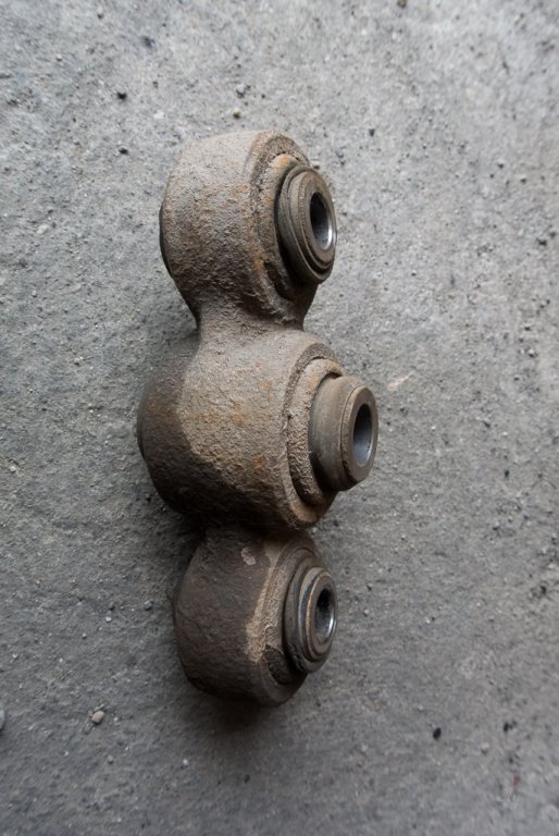

    Междувременно се захванах с поредния "тунинг" на watts link-а отзад. Мисля, че вече намерих решение, което ще работи трайно на повдигнато окачване, но подробности и снимки - след монтажа.
    Време е за отчет:

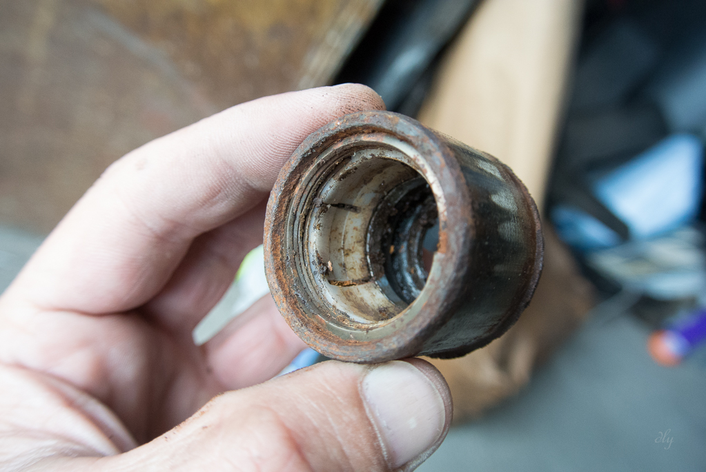

    1. Двете външни "втулки" на watts link-ът бяха тотално разбити за около 9 месеца. Съдържанието на изделието е ето това:
    Аз лично очаквам малко повече от безалтернативно изделие с най-ниска цена от около 30 паунда на бройка.
    Ключът от палатката е в увеличения ъгъл на задния мост в следствие на лифта (в моя случай около 9см общо). Оригиналните втулки макар и сферични, имат ограничен ъгъл на работа заради височината на външния пръстен, който стърчи по около 2мм извън тялото на линка.

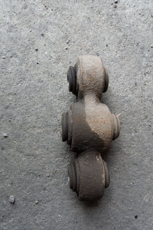

    Резултатът е това:
    В този вид втулките стоят на около 60% от максималния си ъгъл при покой. С оригиналните в покой беше обран почти целия им ход.
    Ще видим колко ще изкарат. При всички положения, дори и да карат по 6 месеца, все пак тия струват по 20 кинта (има и по-евтини и по-скъпи), а не по 80.
