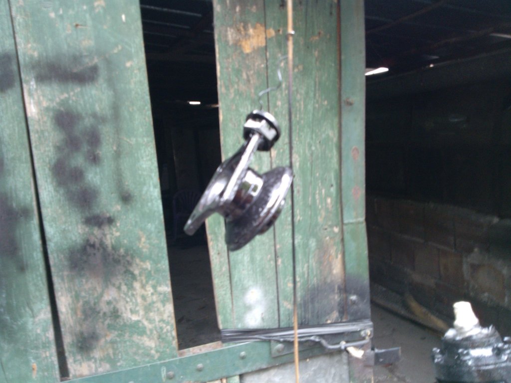

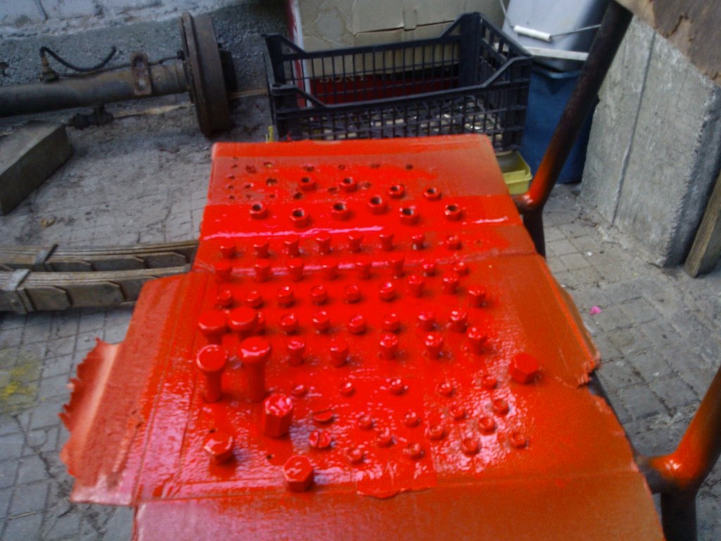

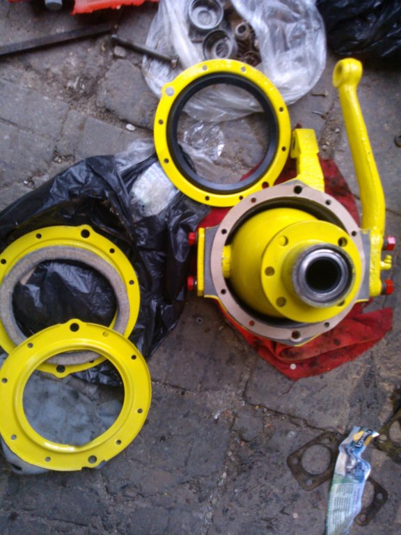

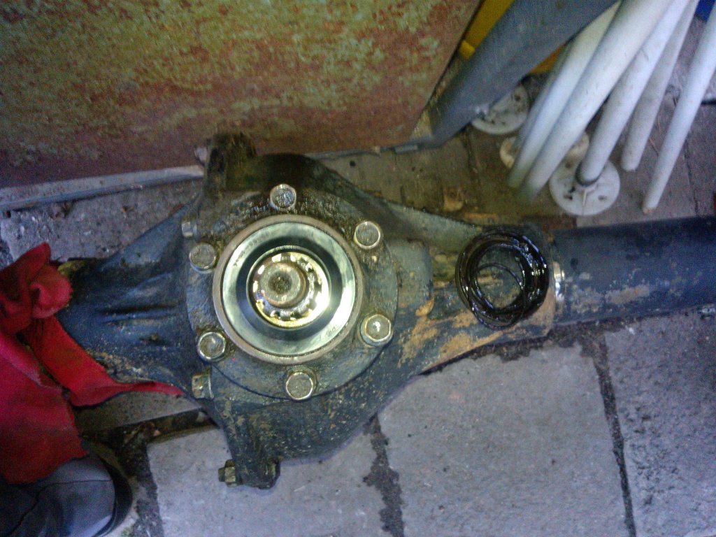

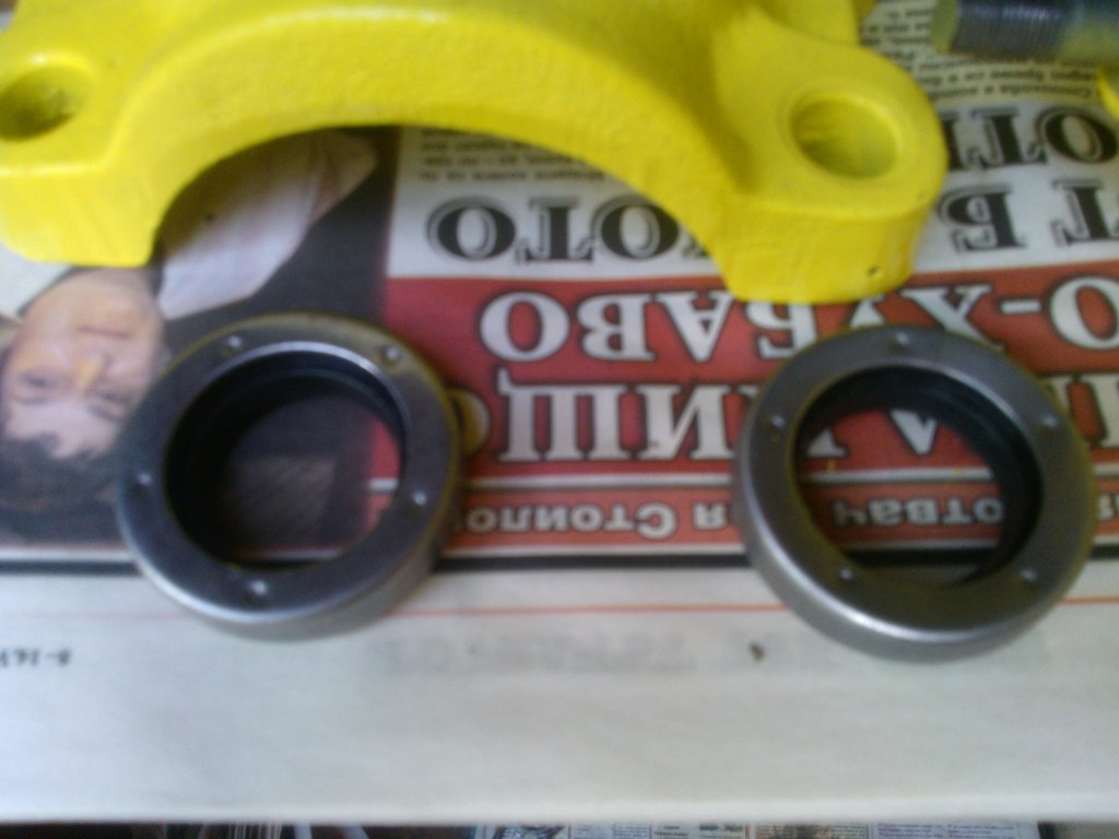

    Здравейте колеги продалжавам с реставрерането,ето и малко инфо:
    Сменил съм симерингите на сферите,малкия от към моста и големия заедно със прахоуловителя,
    и семеринга на прасето.
    Смених и втулките на сферите с лагери,но им свалих по 2мм. от капачките на лагерите за да не им слагам много пластини защото идваше луфт от 5мм. общо.

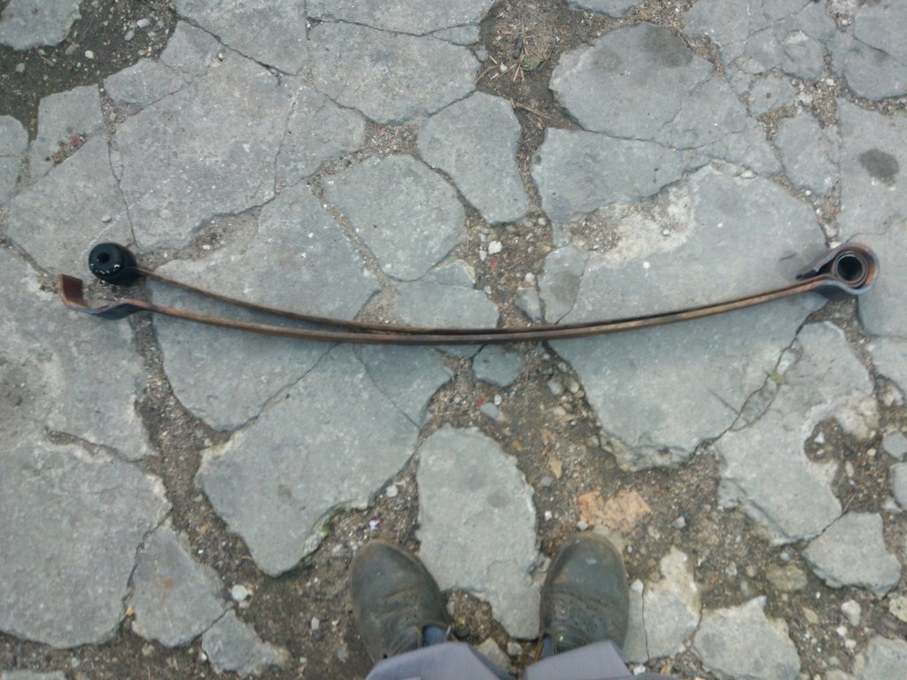

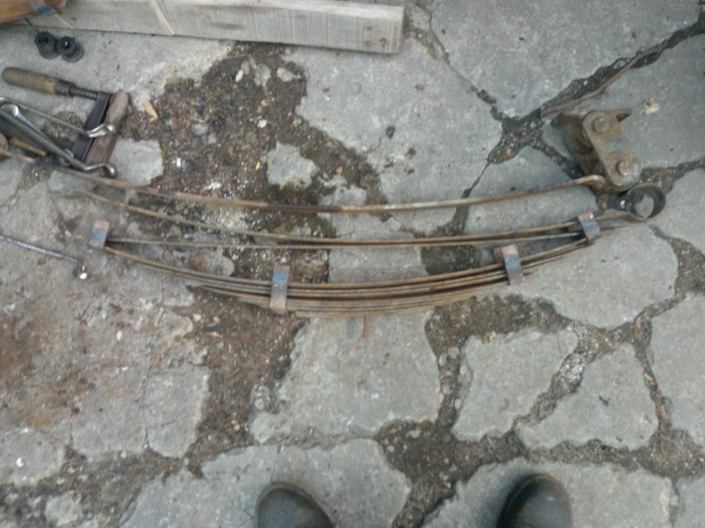

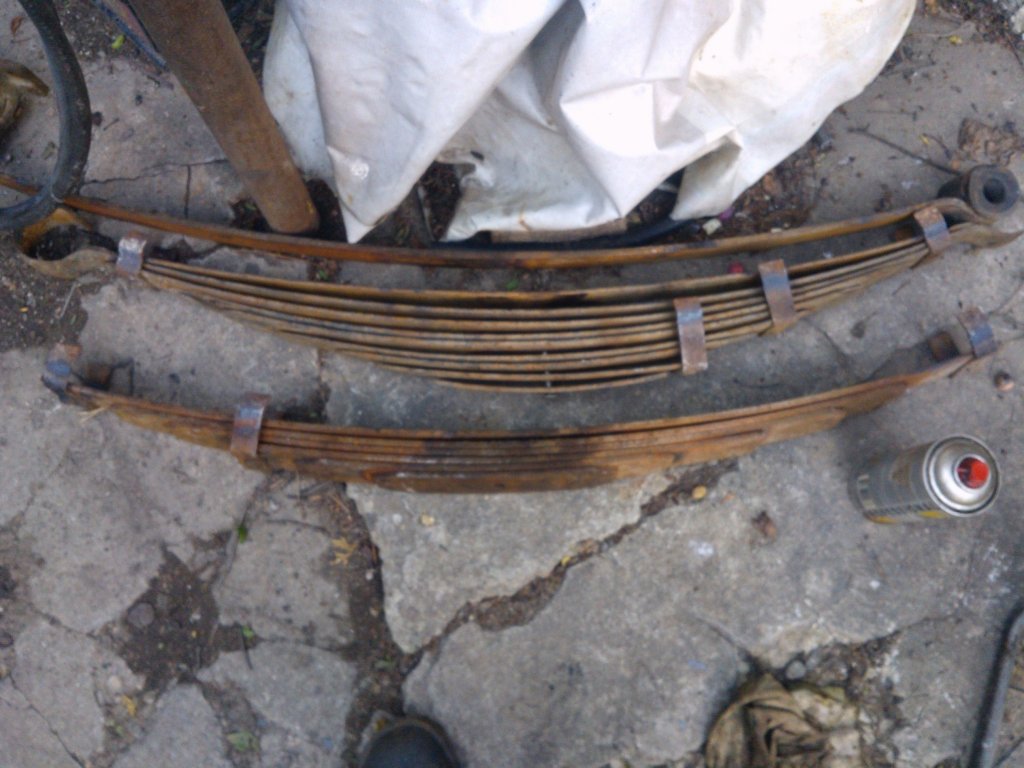

    Почнах и ресорите да правя,понеже имам от 469 ще сложа тях че са по хубави, с леки поправки естествено защото са по-голями,от старите ще взема само първия лист с ушите за тампоните,
    Ето и още малко снимки;

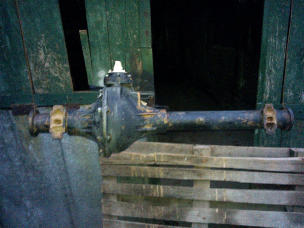

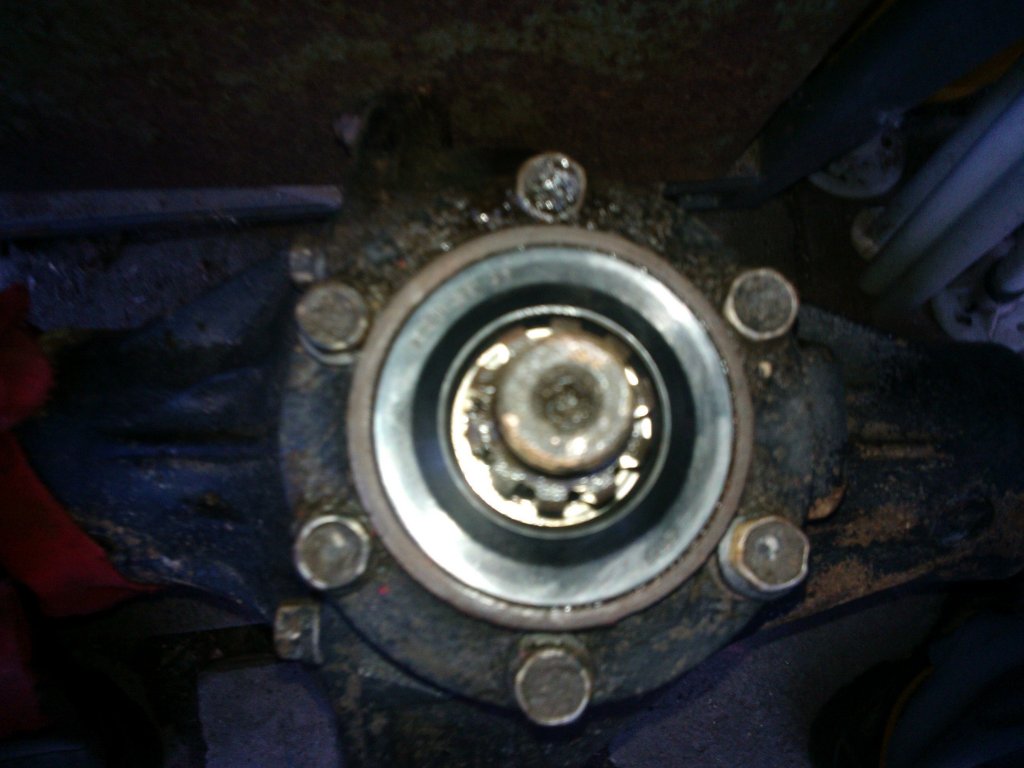

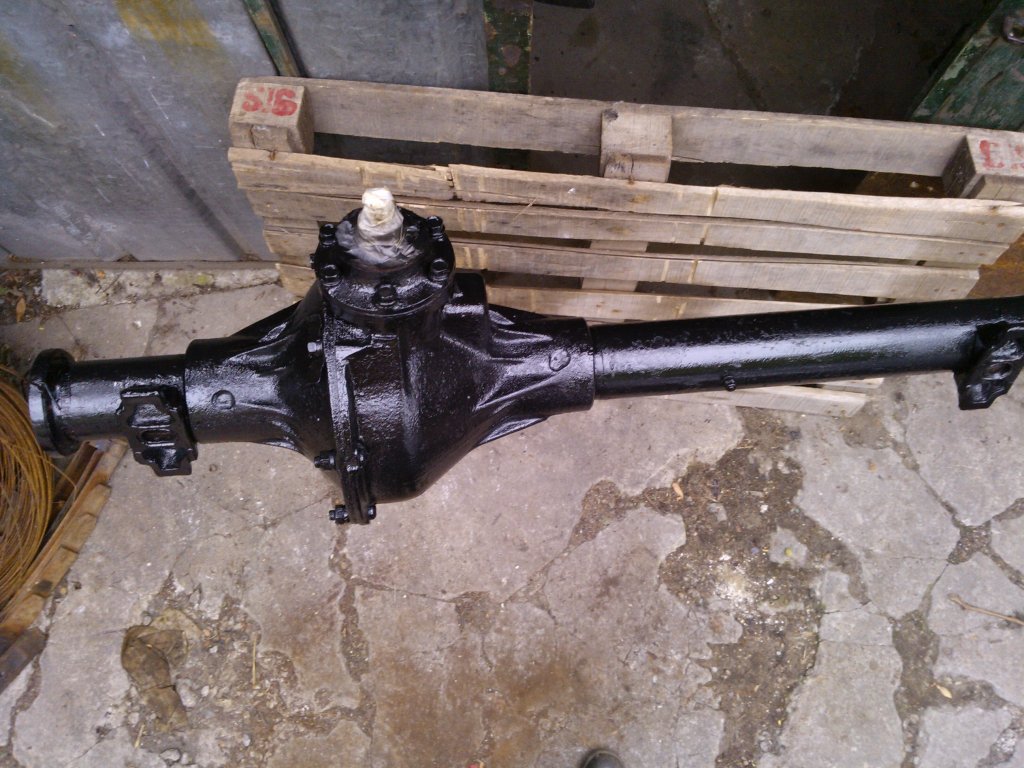

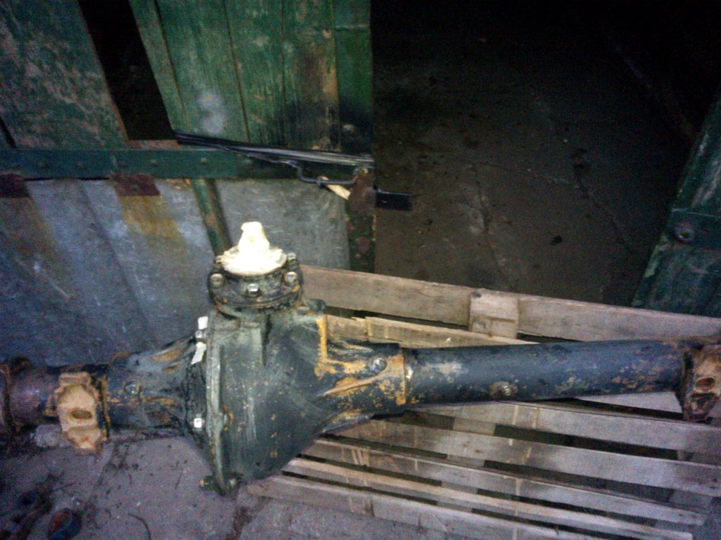

                    След месец забавяне предният мост е готов
                    почнах и задния
                    ето и снимки:

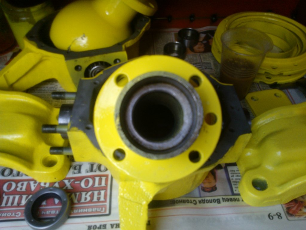

                      От: Почнах и аз реставрация
                      Бавно но славно,нямам много свободно време от пуста работа,
                      и поработвам по-малко то време на време ама няма начин.
                      Ето още няколко снимки
