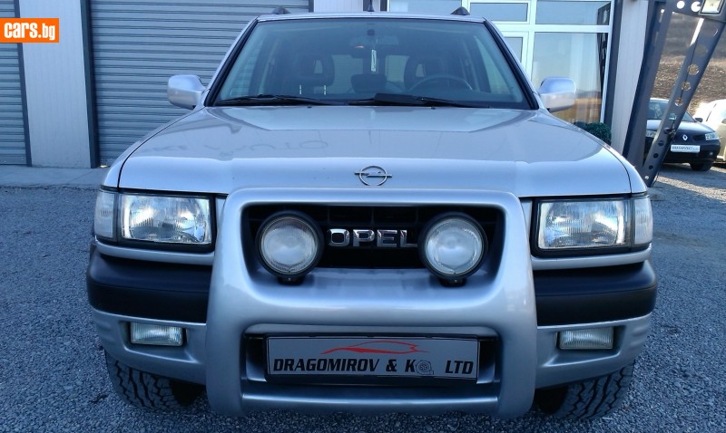

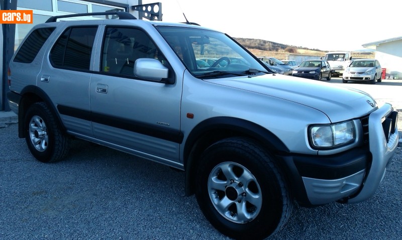

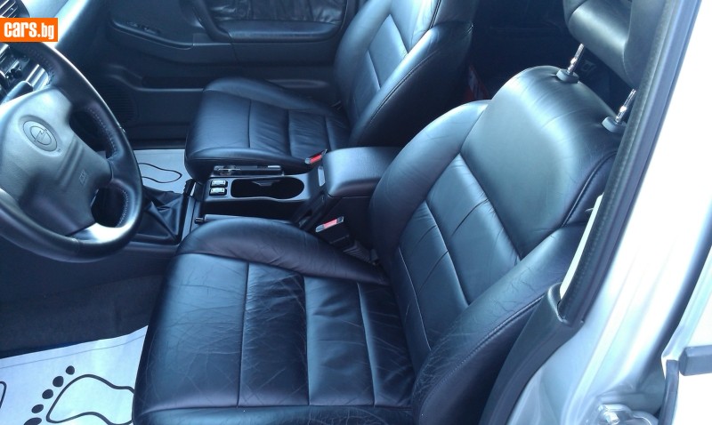

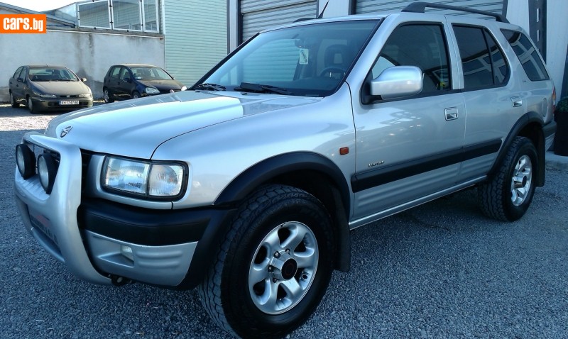

    Това е колата,както вече се разбра,имам за смяна термостат и радиаторче за парното.Това на пръв поглед Като се навирах вчера зад таблото видях няколко изключени букси и едно като жило за километраж ,което беше точно зад копчетата за управление на парното,обаче те всички си функционират,предположението ми е,че са сменили някое жило и това просто не са го изкарали.
    Друго което искам да питам е защо тази кола няма пружини отпред доста хард се усещат неравности и да не говорим дупки,предполагам,че амортисьорите са за смяна,но ме учуди неналичието на пружини...Да се държи само на един амортисьор 1 тон ....
    Opel Frontera B 2.2 DTI,Пасат Б5 4motion

    Бързо махни последните два реда от поста. Отпред Фронтерата е на торсион.

      хахахахаха тука изби рибата, от години четеш и питаш за фронтерите а си пропуснал една от най-важните и особености
      Смени амортисьорите с истински, виж си окачването ( шарнири, накрайници, тампони на горни носачи ) дали са в ред и ще видиш че вози мнооооого по-добре от повечето джипки тоя клас. А с нивата изобщо няма да ги сравнявам.
