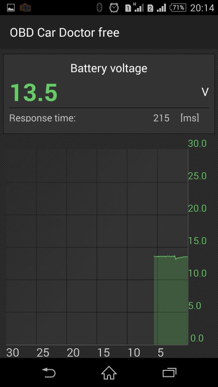

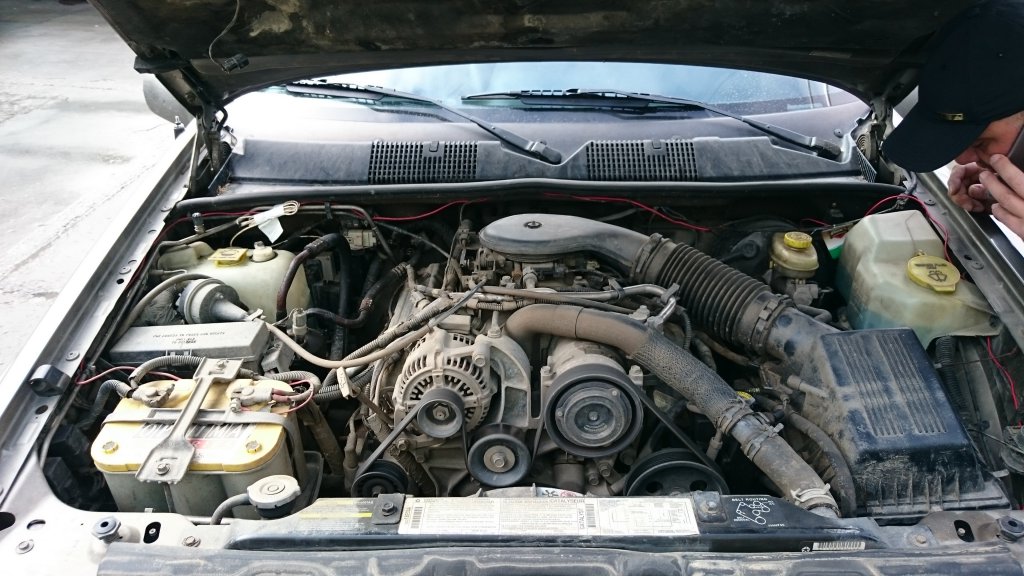

    Свети Check Engine, та днес реших вече да проверя защо. Отдолу до OBD II буксата се виждаха някакви разкачени кабели. Бяха вързани към някаква сива кутия, а други от нея отиваха другаде, но не посмях да разкачам сам, та с помощ от приятел проследихме всичко и беше разкачено. Оказа, че има вързана и някаква антена, която аз си мислех, че е за радиото. Докато се чешехме какво аджеба е това чудо се сетих, че имам и 2 дистанционни за някаква аларма. Символа на достанционните е същия, като на сивата кутия, та се изясниха нещата. Алармата е произведена в Канада, та най-вероятно е била монтирана още в щатите. А, да - джипа си е чист хамериканец, т.е. US версия - 245кс (241кс европейската) и още малко глезотийки, като управление на музиката от волана.
    За алармата, ако на някой му трябва - тук: http://www.offroad-bulgaria.com/show...03#post2694003

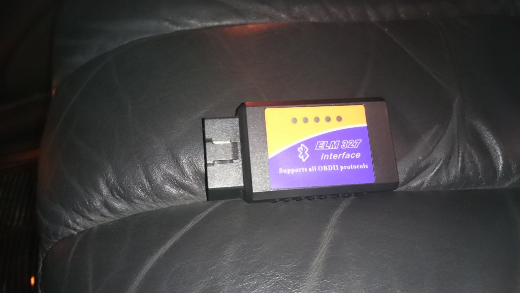

    Закачих вече един bluetooth OBD II скенер.

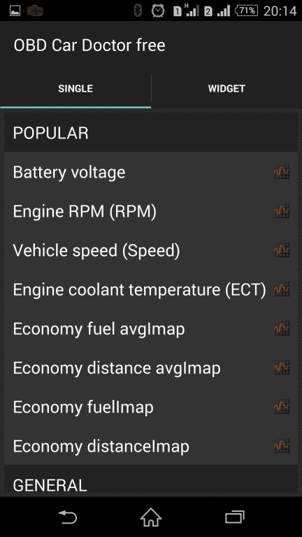

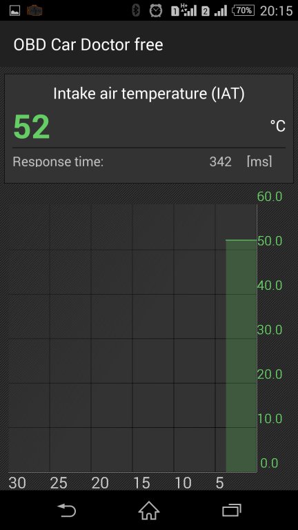

    Свалих 2-3 програми от Play Store и работата стана много по-хубава, отколкото си мислех. Изкара всичко:

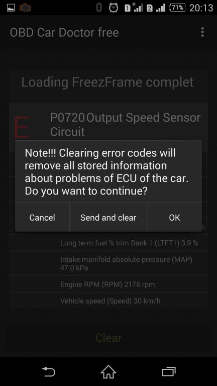

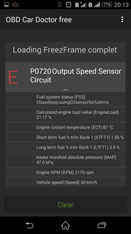

    Грешката се оказа P0720 - Output Speed Sensor Circuit Malfunction
    Уж нямам проблем с показанията на километража, нито с превключването на скоростите, но сензора със сигурност ще се сменя.

      Ако това е сензора който дава сигнал за километража и се намира на скоростната кутия, виж дали проблема не е в кабела който сме извели под капака и закачвахме на него трипмастер.

          Километража не е от там, "локъп"-а работи ли?

              Кой да работи? Какво е lock-up, т.е. не превода - него го знам?
              Доколкото прочетох тази грешка я дава, когато Transmission Control Module (TCM) не приема нормален сигнал от въпросния сензор. По описанието:
              Сензорът за скорост засича оборотите на някакво зъбно колело и излъчва импулсен сигнал. Сигналът се изпраща към TCM, който го превръща в скорост на автомобила.
              Та както разбрах, скоростната кутия използва и тези показания за превключване на скоростите и оттам може да има такива проблеми. Аз нямам, но компютъра реве, че има проблем именно с този сензор.

                    lock-up- е нещо подобно на фрикционен съединител, който при достигане на определена скорост заключва torque converter-а. Усещането при задействането му е, че вече двигателя и трансмисията са твърдо свързани /като при ръчни скорости/ и оборотите на мотора, при плавно подаване на газ нарастват свързано с увеличаване на скоростта. Нещо от сорта на това:
                            Това не мога да го определя в момента. Прави ми впечатление, че превключва по-рязко от Исузуто, може би заради датчика. Не съм карал преди това Jeep и не мога да определя. Все пак дали ще се оправи този или ще се смени все тая. Като гледам струва едни ужасни 15$. Сега обаче нямам време да се занимавам с баш с този датчик.
                              Да, а най-вероятно заради този датчик и информацията, която той дава на Transmission Control Module превключването няма да е съвсем коректно. Липсва му информация за оборотите на изходящия вал. И тъй като кутията е електронно управлявана, вероятно и lock-up-а, а и Over Drive няма да се задействат правилно или даже изобщо. Но преди да се купи нов датчик може би е добра идеята да се огледат куплунга и кабелите към него. Може все пак причината да е окислен контакт, лоша връзка с кабела и т.н.
                              • От: Jeep Grand Cherokee 5.9 V8 Limited LX - една легенда
                                Мда - проблемът с датчика се оказа лош контакт.
