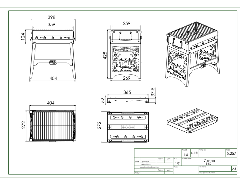

    И размери в разгънато и сгънато състояние.
Име:MAIN ASM drw.JPG

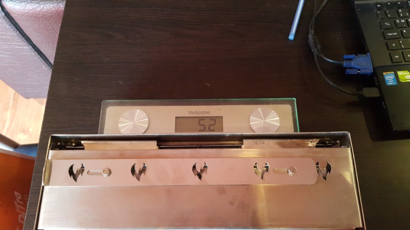

    Ето я и реалната ската.
    От неръждаема ламарина 1.5mm, тежаща 5.2kg и стабилна.
