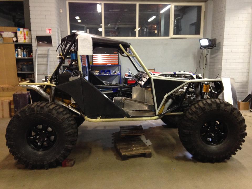

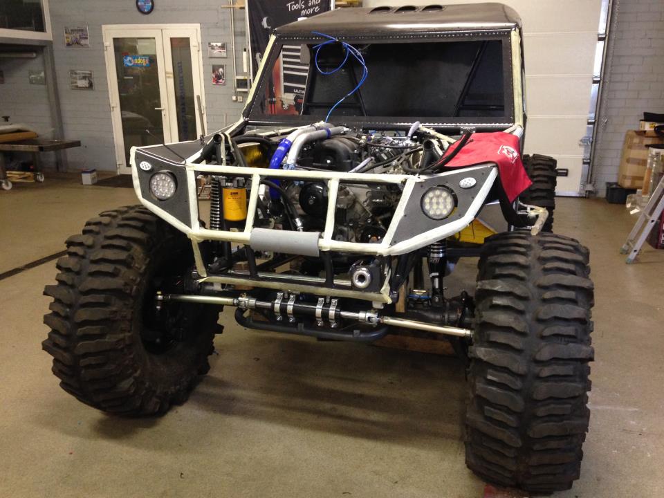

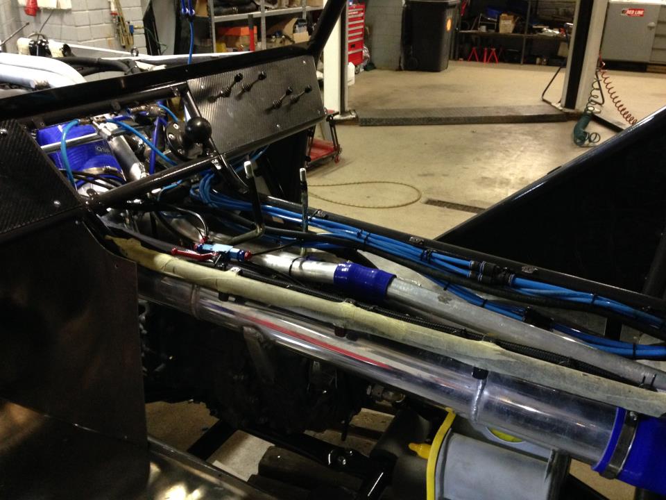

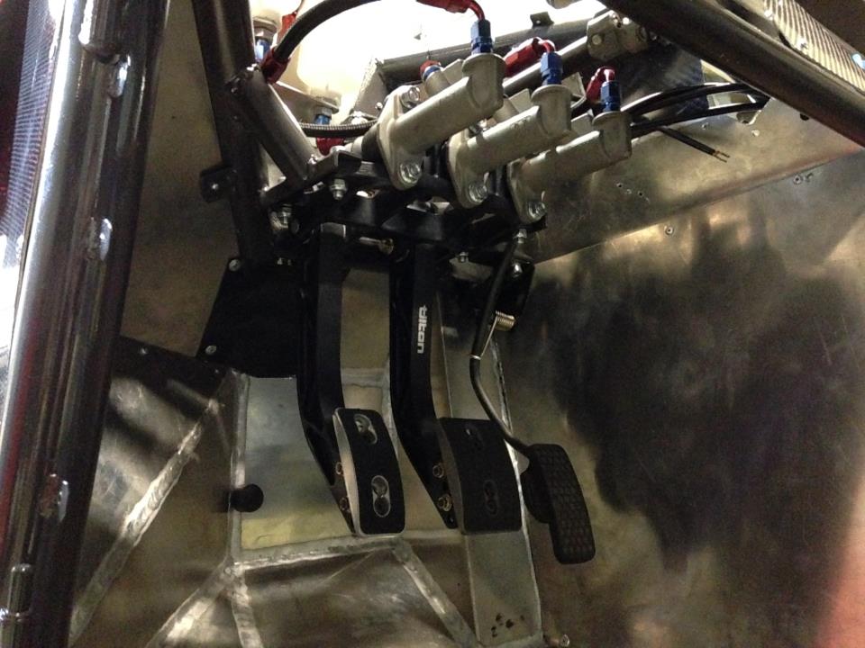

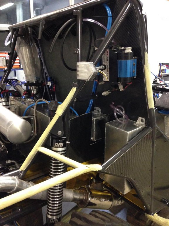

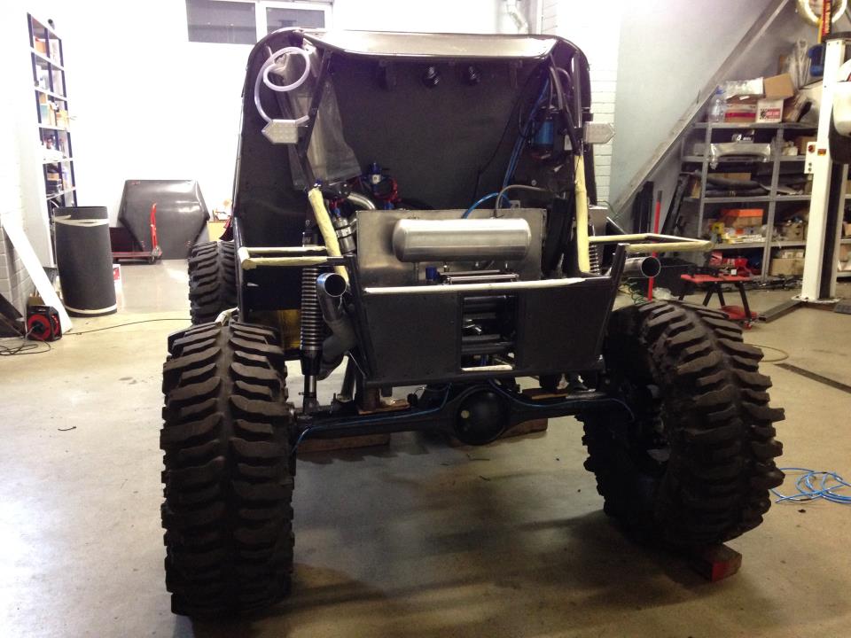

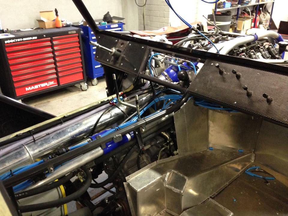

    Още един прототип-но този път от Литва.
    Пространствена рама.
    Двигател GM LS6 с Mo Tec M400 ECU.
    405 к.с. при 6000 об.мин. и 542Nm при 4800 об.мин.
    Скорости и раздатка Тойота.
    Окачване 3 линково отпред и 4 линково отзад с ORI STX.
    Мостове Волво С303.
    Управление Trai Gear фул хидро.
    Гуми Bogger 39.5/18 R15.
    Използвани тръби за рамата 45х2.5 40х2 и30х2.
    Хидравлична лебедка с 50 метра въже.
    Бяха записани за тазгодишната Ладога под номер 477.
    По латвийския проект от пост номер 71.
