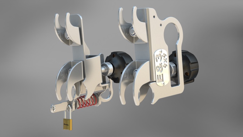

    Стойки за крика странично на багажника, от външната страна, от страната на водача.
    Двете стойки имат място (гайка) за затягане с болт М12 със заключване за сигурно захващане. Но, когато се налага крика да се ползва начесто стои достатъчно стабилно и хванат само от задната стойка с пружиненият механизъм.
    Ето какво представляват стойките в 3D.
Име:stoika PHOTO All3-0000.jpg
ID:5599341 Натиснете снимката за да я уголемите
Име:stoika PHOTO All3-0005.jpg
ID:5599342 Натиснете снимката за да я уголемите
Име:stoika PHOTO All3-0016.jpg
ID:5599343 Натиснете снимката за да я уголемите
Име:stoika PHOTO All3-0021.jpg

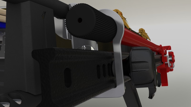

    Ето и как изглеждат стойките и с крика върху багажника отново в 3D.
ID:5599345 Натиснете снимката за да я уголемите
ID:5599346 Натиснете снимката за да я уголемите
ID:5599347 Натиснете снимката за да я уголемите
ID:5599348 Натиснете снимката за да я уголемите
ID:5599349 Натиснете снимката за да я уголемите
ID:5599350 Натиснете снимката за да я уголемите
ID:5599351 Натиснете снимката за да я уголемите

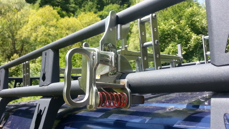

    Ето ги истинските стойки върху багажника.
ID:5599353 Натиснете снимката за да я уголемите
ID:5599354 Натиснете снимката за да я уголемите
ID:5599355 Натиснете снимката за да я уголемите
ID:5599356 Натиснете снимката за да я уголемите

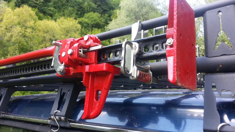

    Ето и как изглеждат истинските стойките с крика върху багажника, със и без затягащият болт.
ID:5599358 Натиснете снимката за да я уголемите
ID:5599359 Натиснете снимката за да я уголемите
ID:5599360 Натиснете снимката за да я уголемите
    Ето и как работи механизма с пружината, вижда се колко лесно и бързо се слага и маха крика.
