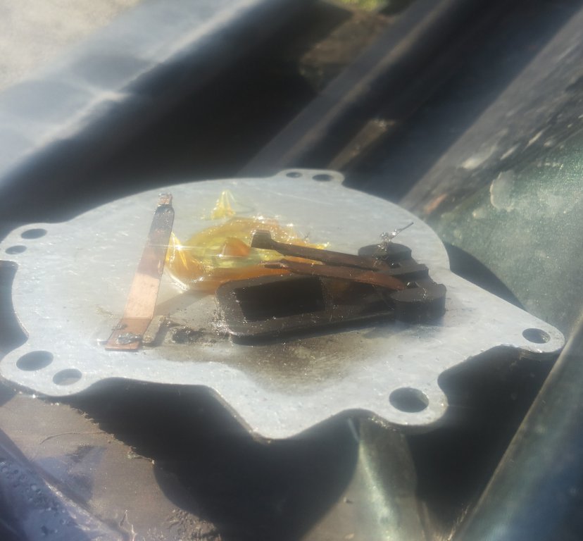

    Благодаря за предложението, но си оправих днес моето. Отне около час и половина всичко. Едната контактна пластинка беше изхабена. Отрязах малко парченце кабел (май 2 кв.мм), монтирах и всичко заспа. Само се чудя дали не сложих малко смазка. На снимките се вижда колко грес имаше вътре, аз сложих доста по-малко и сега почвам да се чудя дали да не го отворя пак и да донамажа... за да не прегрява евентуално Ето няколко снимки:

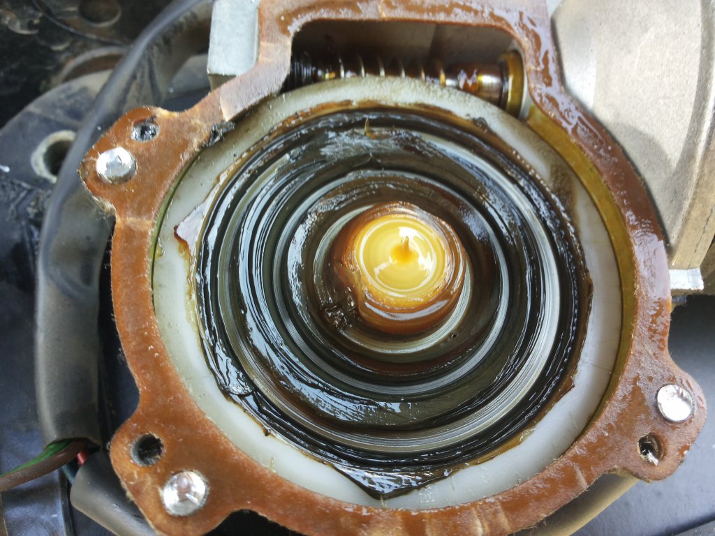

    Ето колко грес имаше:

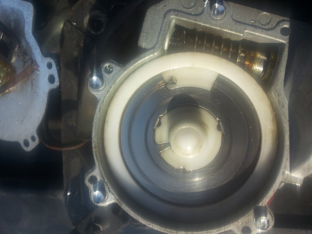

    На тази снимка се вижда колко е износено:
    И тук ремонтирано:
    Износването по самият диск след като го зачистих малко. После го напръсках с медна грес.(спрей)

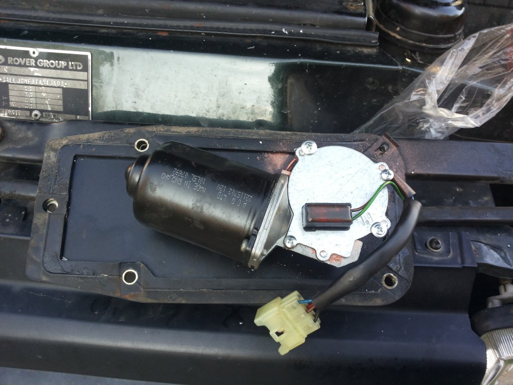

                          Някъде бях пуснал снимки. Моторчето се намира отпред в ляво (при шофьора). Сваля се много лесно, разкапсулова се и се преглежда. Но аз имах проблем със степените. Ту тръгнат, спрат и пак тръгнат. Виж си раменете. Всичко се намира под пластмасата. Успех
                          Ето и линк към мнението ми. http://www.offroad-bulgaria.com/show...96#post2651796
                          Ето така ми правеха чистачките.
                          При теб явно проблема не е такъв, така че почисти и раздвижи раменете. На една Т3-ка (VW) свалихме цялата лостова система. От престой така бяха клеясали че не мърдаха.
