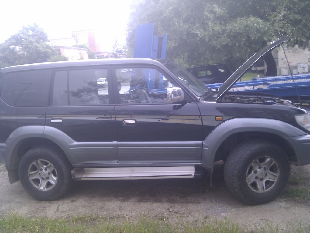

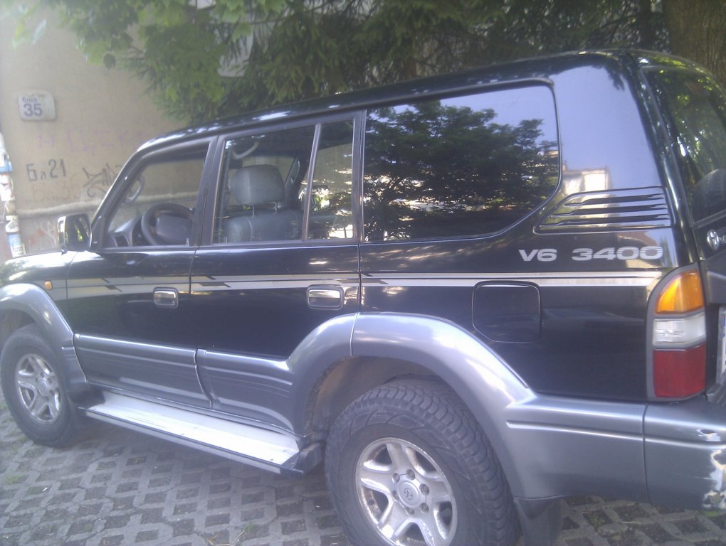

    Здравейте,
    скоро станах собственик на джип Toyota Land Cruizer ,но за сажеление не открих подобен в БГ. и не знам нищо за него.Моля посъветвайте ме къде да му сменя маслото на автоматичната скоросна кутия....сам дали бих се справил....има ли филтър тоя автомат или няма?! ...,а маслото на диференциала?!
    Машината е производство 1997г....само това знам....всичко е на арабски

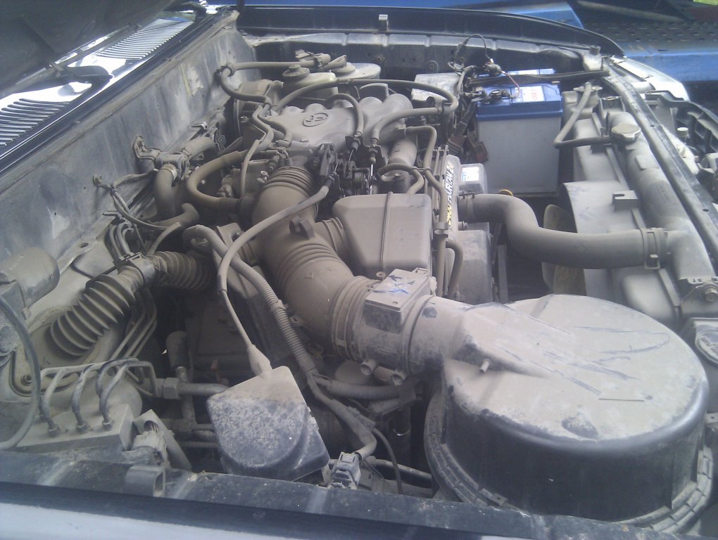

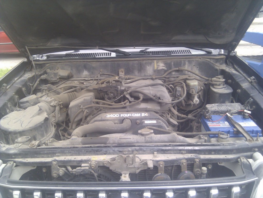

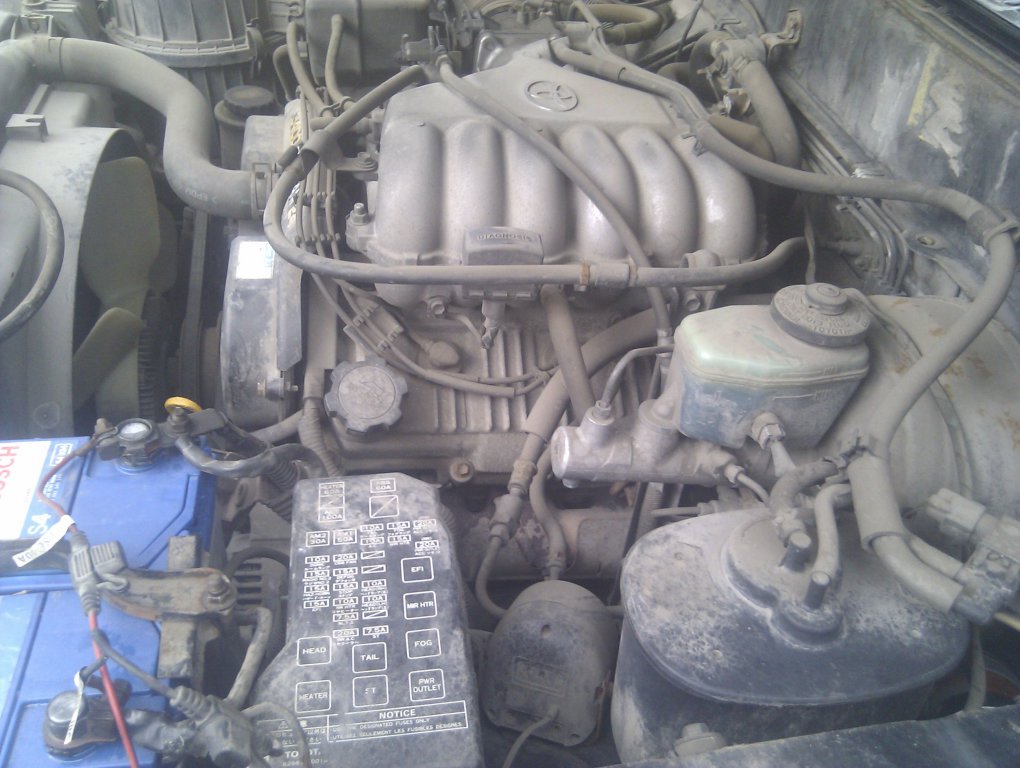

ID:6061726....немам идея къв е тоя двигател....с ремък ли е или с верига?!

    ДВГ е 5VZ-FE - V6, агренажа е с ремък. АСК трябва да е А343F и е позната от ранните ТЛК 120.

      Честито.Типично по арабелски , май с два резервоара,така и рядък мотор/но пък здрав/.

        Не е като да няма такива в България, аз имам такава. Тая е арабско изпълнение и някой неща ще са различни но не е страшно.

        Свещи също се сменят на 30000, по 6 лева парчето са оригиналните на Денсо K16TR11 във фирма Косер. Смени ги че иначе ще сменяш бобини.
        Двигателя е с ангренажен ремък, сменя се на 100000км. Има лампа на таблото която светва като дойде време за смяна, ако е ресетната при предната смяна обаче. Хубавото е че това е zero interference engine, т.е. и да скъсаш ангренаж поражения няма да има никакви, просто ще спре колата. Иначе смяната е доста скъпо упражнение с ролките и водната помпа.

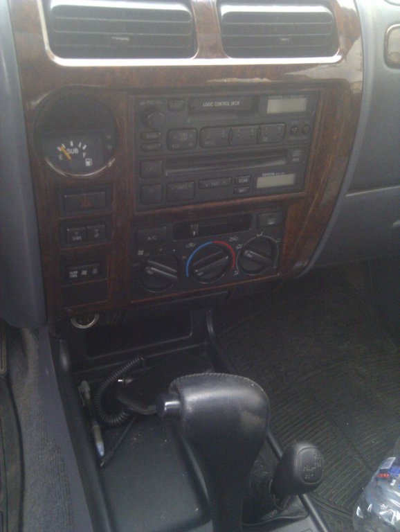

            Имам един последен въпрос:
            еднакви ли са буксите на двата резервоара....та ако мога на таблото да имам информация за бензина?!?!
