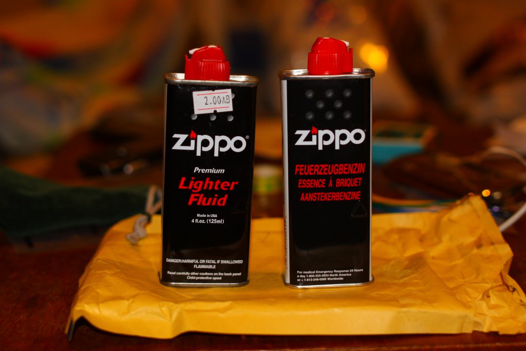

    Замерих два вида бензин - да наречем единия тип А - купен от магазин "Всичко за 1 лв" за 2 лв, а другия - тип Б - купен от лъскавия магазин в мола за 6 лв. Външния вид на двата вида се различава, макар и двата да са брандирани като ZIPPO:
    Поглед отпред (левия е А, десния е Б):

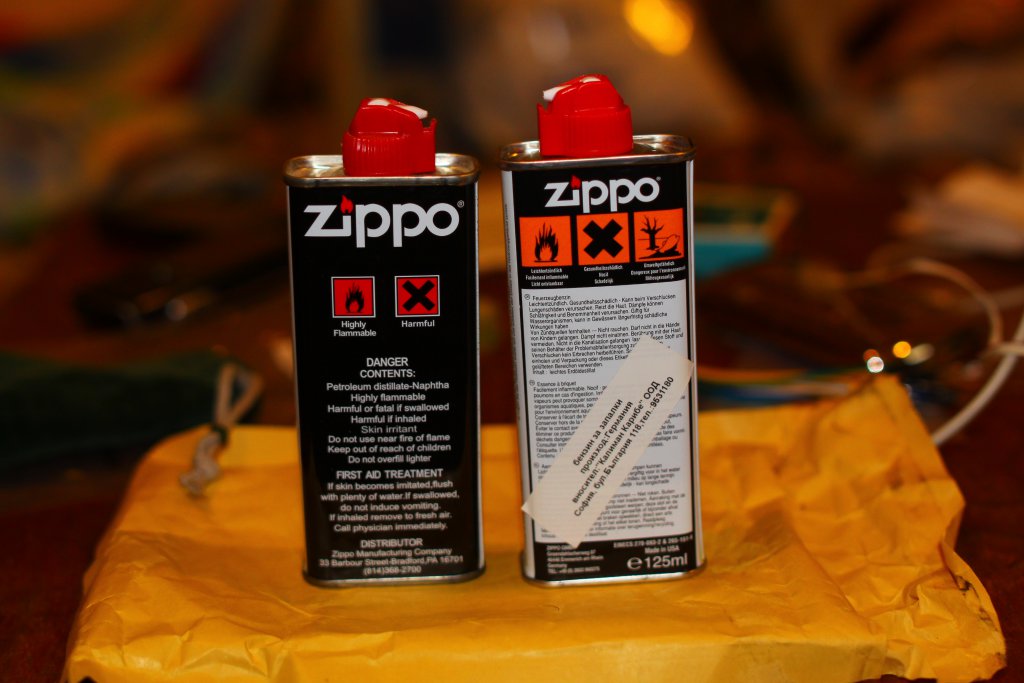

    И поглед отзад:

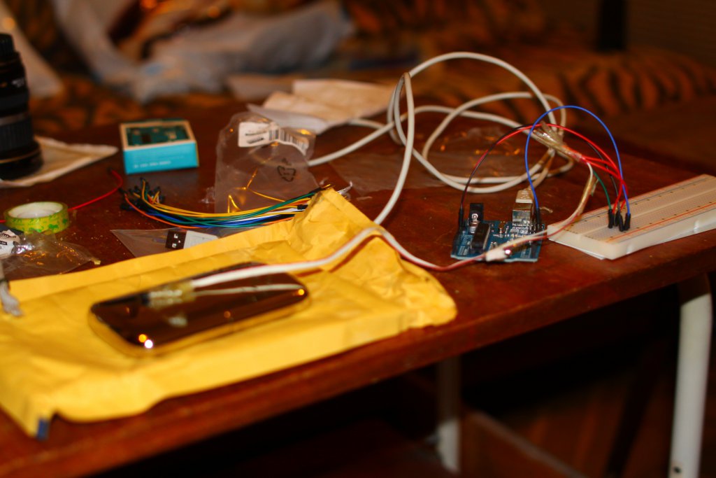

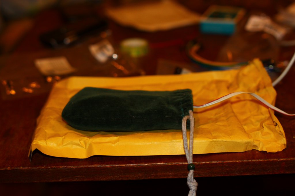

    Двете измервания извърших по един и същ начин - грейката се напълва с един дозатор (до второто деление), запалва се и се оставя легнала на масата. За нея се прикрепя температурния сензор, пъха се във фабричното калъфче и повече не се пипа. Температурния сензор е DS18B20 - цифров, фабрично калибриран, с грешка от 0.5 C. Чете го Arduino Uno, свързано към компютъра, който записва показанията на всеки 15 секунди. Температурата на околната среда и в двата случая е 23 C. Замерванията са от момента на запалване на грейката, до момента в който температурата и се връща обратно до 23 С след изгасването ѝ.
    Опитната постановка:
    Общ вид:

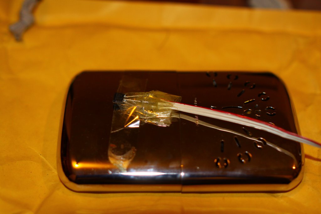

    Близък изглед на грейката:
    Грейката във финалната конфигурация с калъфче:

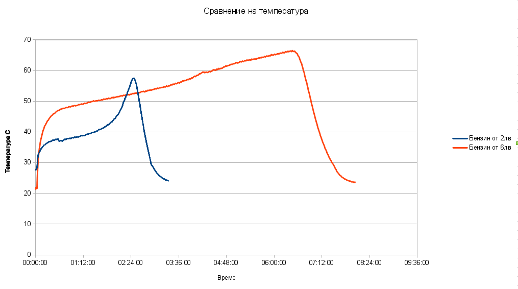

    Обобщена графика:
    Скъпия определено гори повече време и с по-висока температура. Евтиния имам чувството че нещо не гори добре с това съотношение пари-въздух. Вижда се че накрая когато парите намаляват температурата рязко се покачва. Може би ще е интересно да повторя експеримента без калъфче с цел по-добър въздушен обмен.

          Излиза танто за кукуригу.
          2,5 по-малко време с 3 пъти по-евтино гориво. Верно кривата е доста по кофти и зареждаш 3 пъти.
