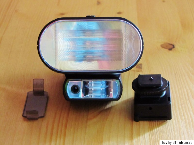

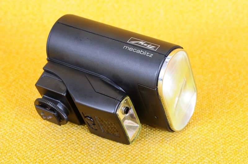

    Здравейте, тъй като се моткам насам-нарам по Пловдив в търсене на някой ръчнофокусен обектив за Никон-а ми се натъкнах на една светкавица. А именно Metz Mecabittz 32 CT 7.
    Светкавицата е Немска, от характеристиките, които намерих в нета разбрах, че е на напрежение 5.67V и водещо число 32. Ето няколко снимки от нета :

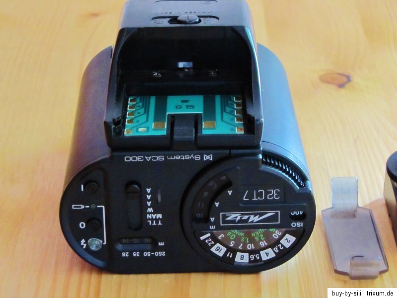

    Тук се виждат пиновете..

    Та въпросът е ще мога ли да я ползвам на моя D3200 >? Поразтърсих в нета, ма пусто всичко е на Немски. В един форум пишеше информация на Английски, там бяха категорични, че МОЖЕ да се ползва, но аз трябва да съм на 100% съгурен, че ще е жалко да изгоря тялото със светкавица за 20лв .

                В най-лошия случай, може да залепиш парче тиксо върху горещата обувка на Никона и да оставиш свободен само централния контакт. Така ще работи само в ръчен режим, но пък ще си тренираш окомера и математическите действия умножение и деление.

                      Ako е поставен правилния адаптер(за Никон), може и да не гръмне. А най-добре е да провериш до колко съвпада разположението на контактите на крачето и на обувката. А още по-най-добре е да намалиш експериментите до минимум!

                        Това и аз си го знам, но в упътването й пише, че е за НИКОН. Ообаче човека не е сигурен дали ще работи на DSL-r. Както вече писах, светкавицата е на 5.67V, Никонските светкавици са ограничени до около 6V, та затова и се замислих, има и TTL, което значи, че светкавицата не е на 100 години. Доста ми хареса изработката, а и най-вече цената
                        Някой панимаещ немЦки >? , подозирам, че тук са разбрали отговора..
                        - тука доколко разбирам от транслейтъра, тоз младеж я ползвал без проблеми на D300 ;
                        - a пък тука , е описано с кои Никони работи
