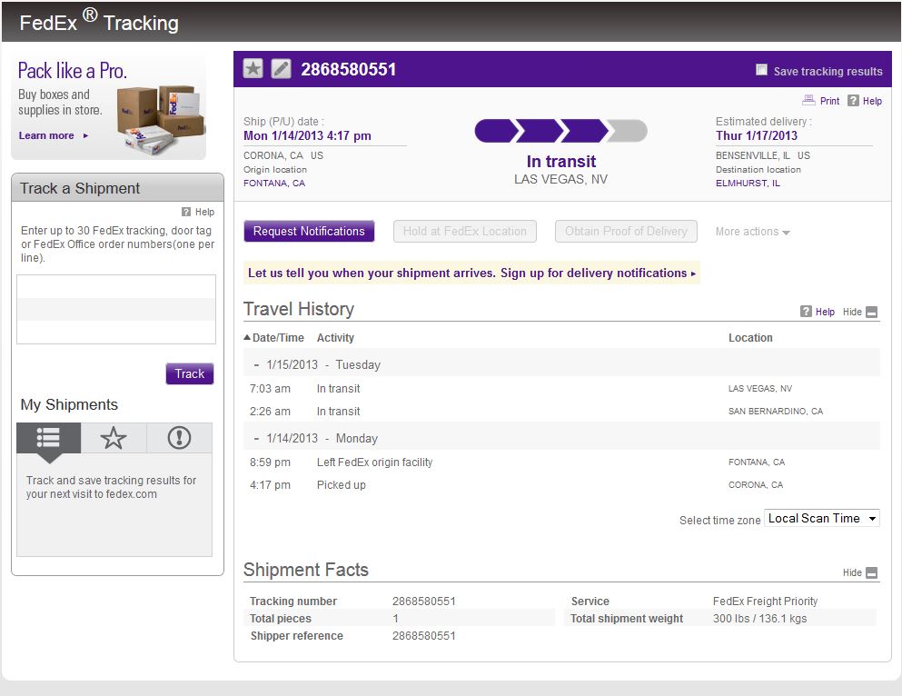

    еййй тия бързаци от Currie ми изпратиха най-после предното мостче. От миналата седмица са го заизпращали. Нещо гледам, че от 5 часа вече се мота в Лас Вегас. Да не се заиграе нещо там
    Пратката е 136 кила. Предполагам без палето и другите чаркове, които не са за тоя мост ще е някъде към 120 кг, т.е. с 32 кг повече от сегашния ми кашкавален Dana 30. Няма да мога да стигна самурайската возия за радост
