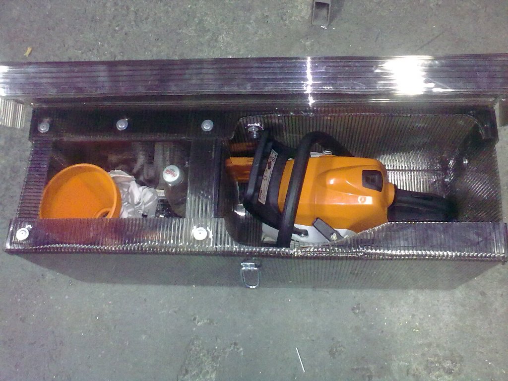

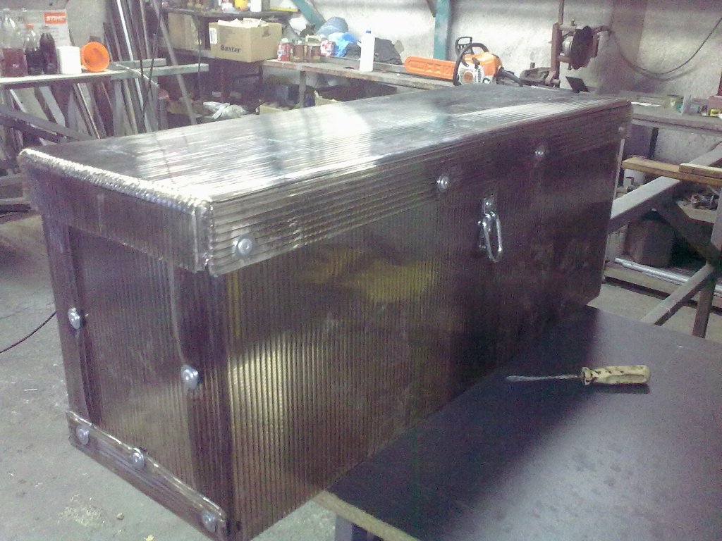

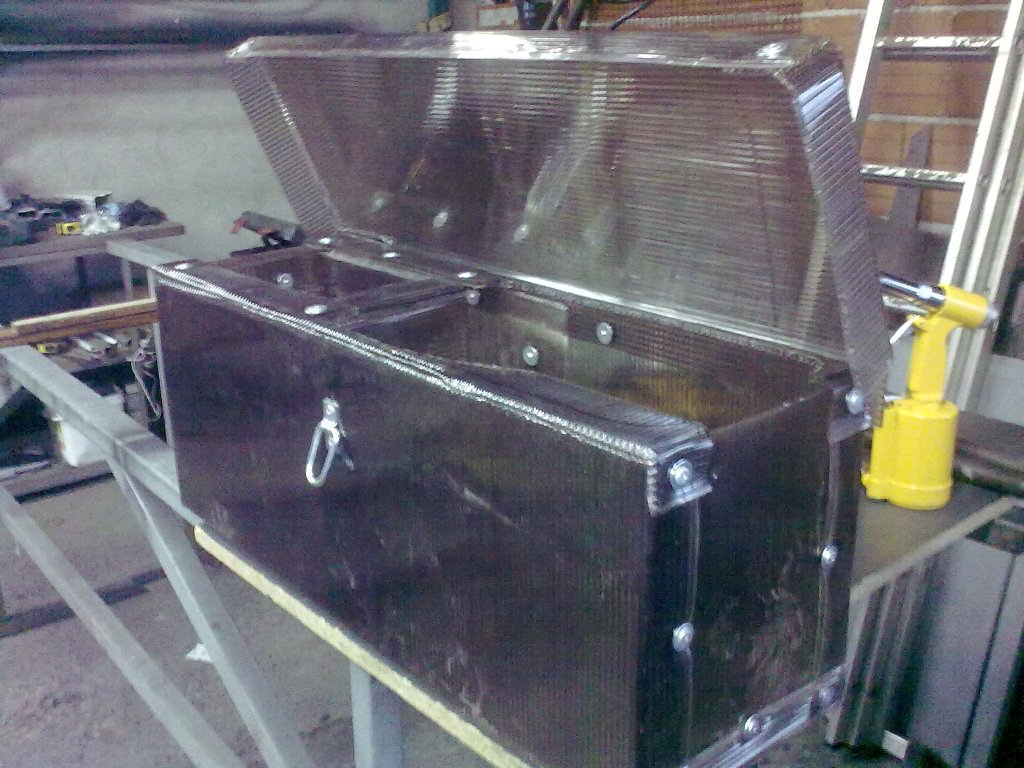

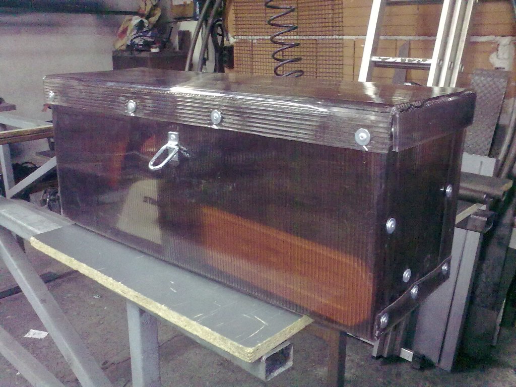

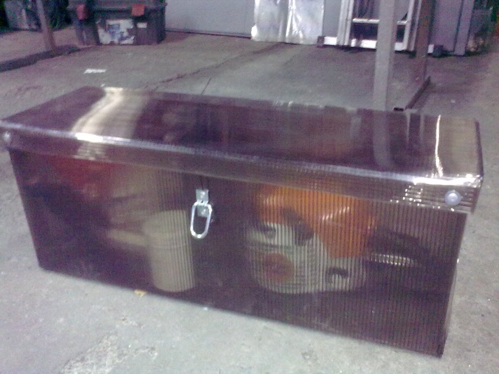

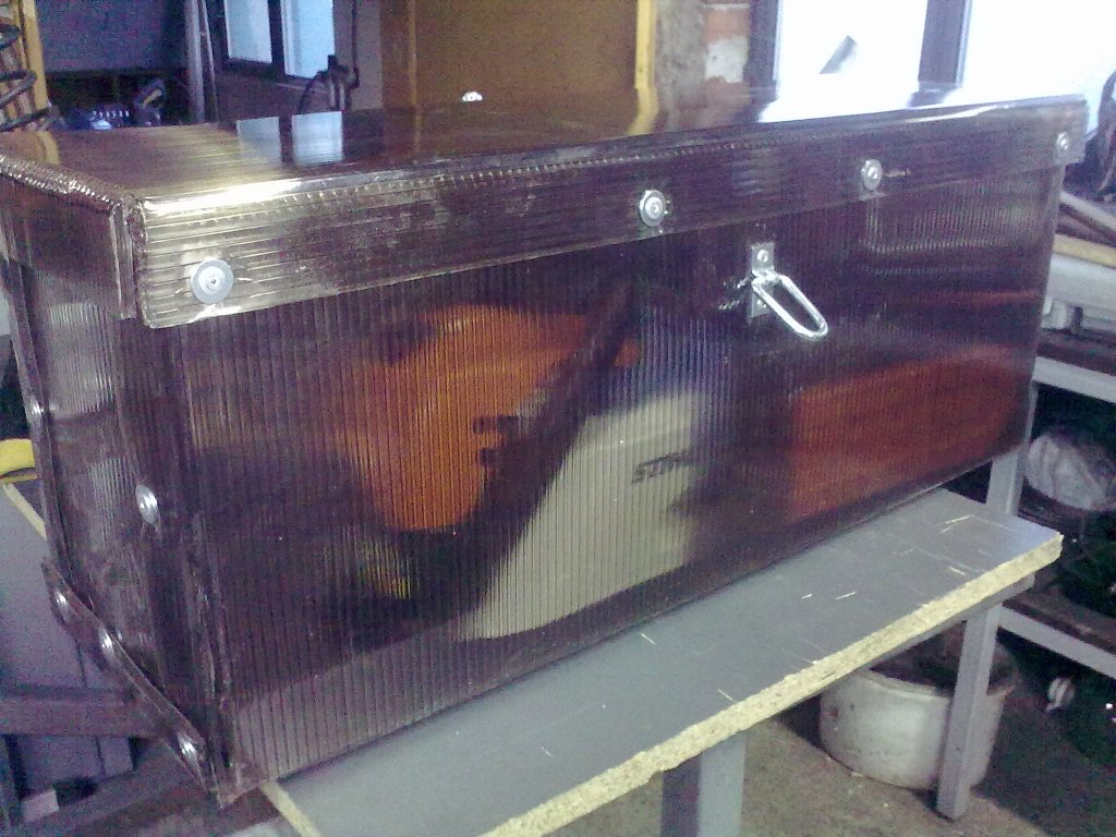

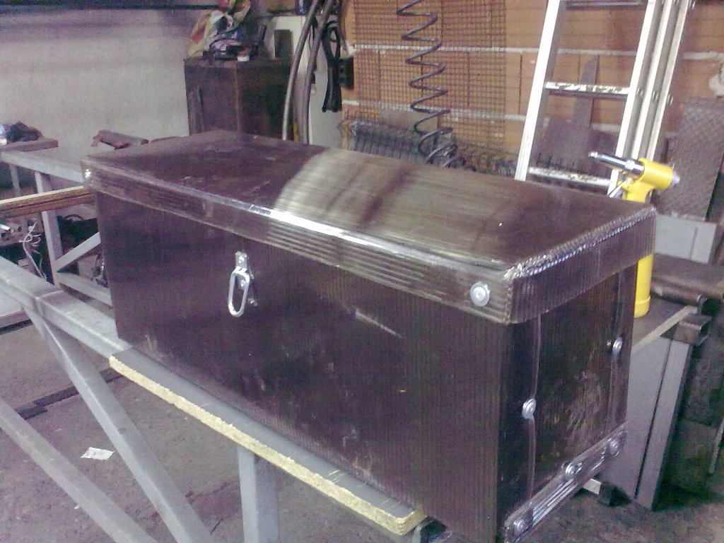

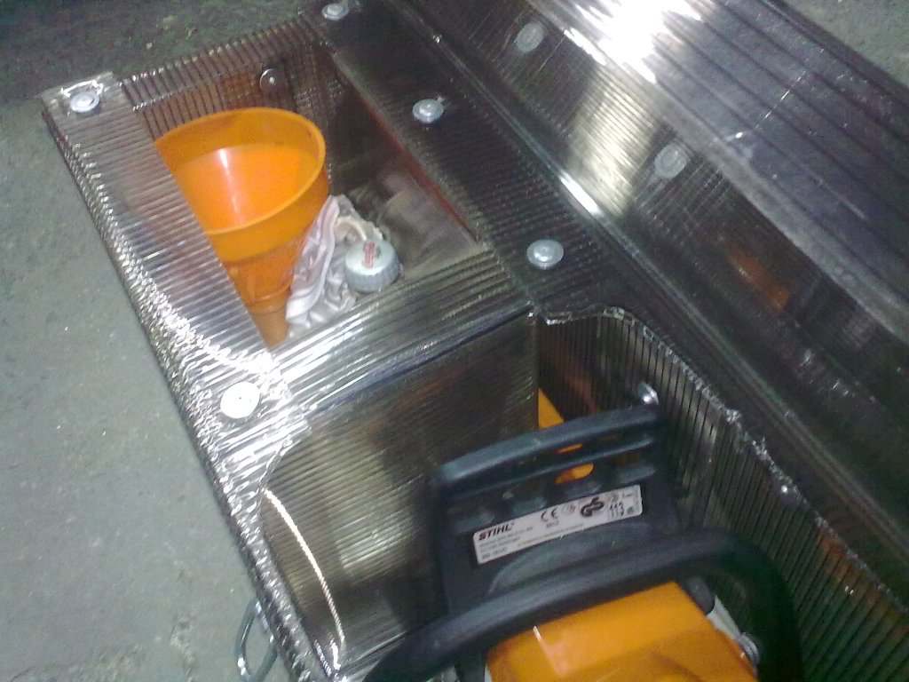

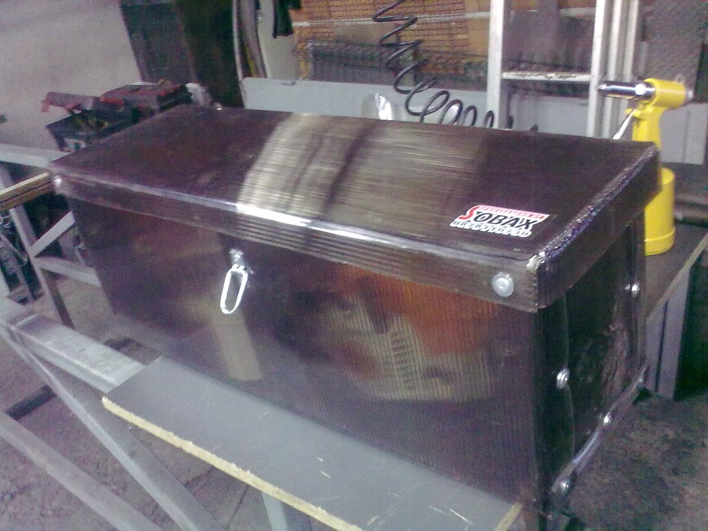

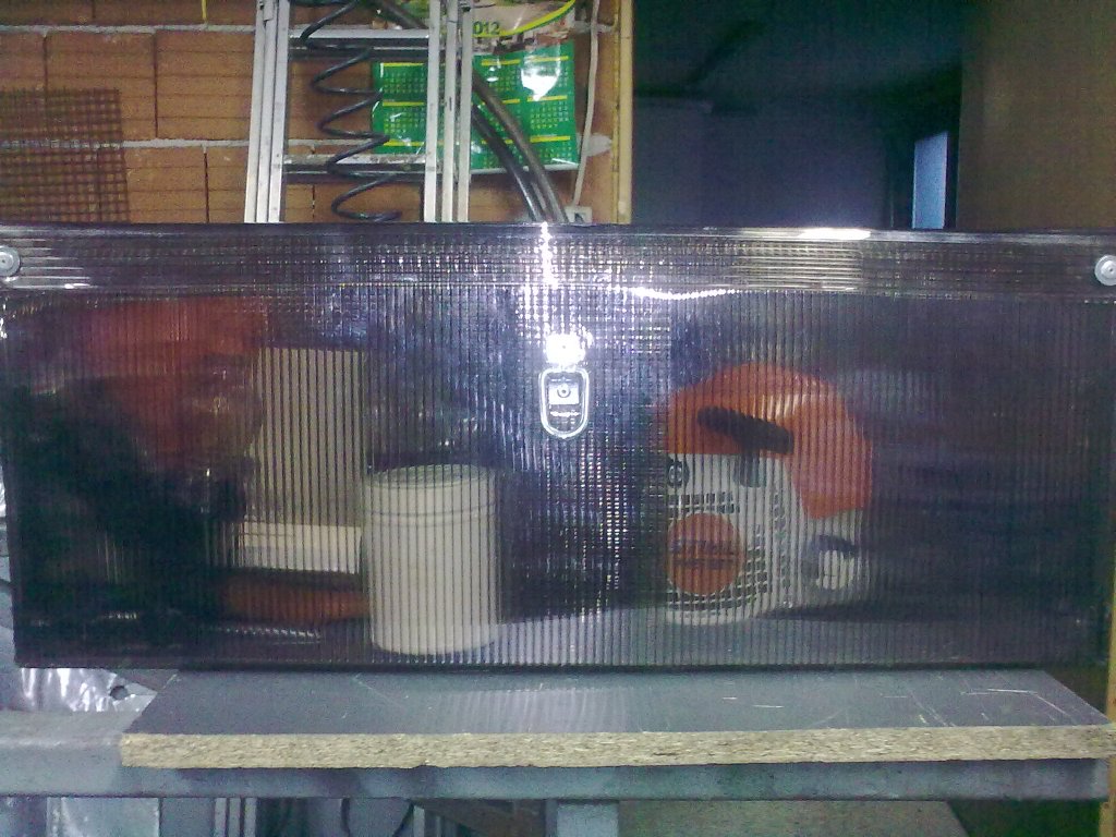

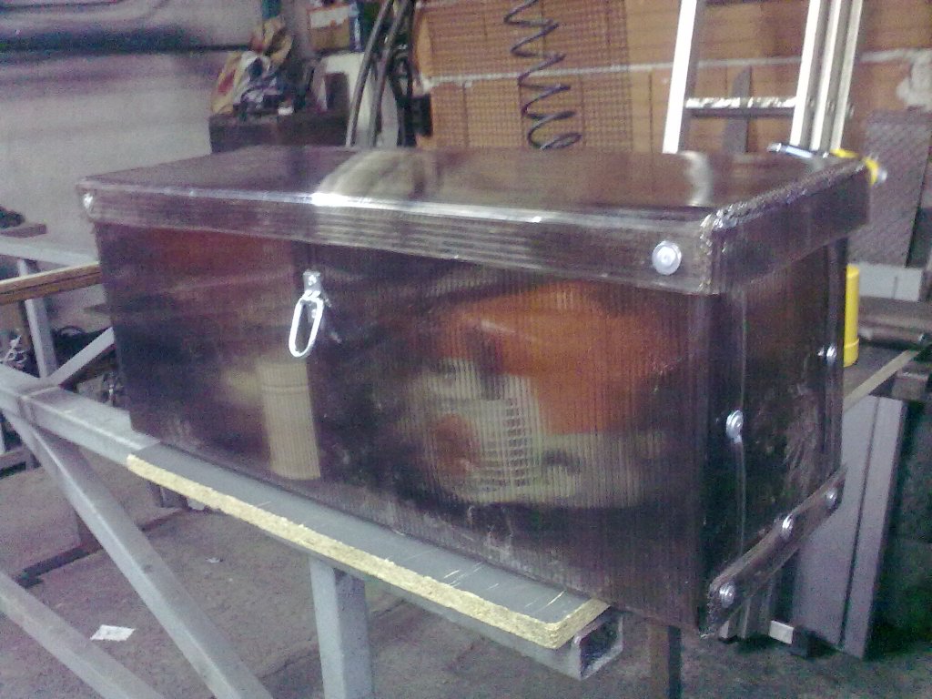

    От много време имам проблем с бензиновия трион и съпътстващата го купчина атрибути и туби.
    Какви ли не подсилени кашони и глупости смених и пробвах. Последното беше оригинален кашон от резачка, на който е изрязан отвор за да излезе през него шината. Нещо като кутиите, които продават производителите на резачки, но картонен. Огромен недостатък е факта, че след всяко ползване на резачката за 30 секунди ми се налага да изваждам всички натурии от кашона за да сложа вътре първо резачката и после всичко останало. След като обиколих всички магазини и пазари за да купя подходящия куфар и не го открих реших да се заема с проблема собственоръчно.

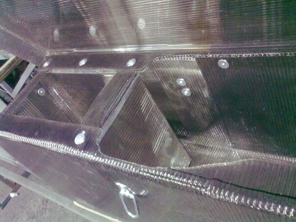

    Днес реших да експериментирам с огъване на Поликарбонат. Оказа се, че с нагряване се огъва и разтяга подобно на плексиглас. Страхотен ефект има този метод за огъване напречно на клетките.
    Вижте в крайна сметка какво сътворих. Тежи около килограм и има огромна здравина. Спокойно ме издържа да се разхождам върху него.

              Отлично!Едно бих направил различно- на малките страници нямаше да се вижда подгъва-парчето щеше да ги скрива.И бих добавил дръжки за носене или една отгоре(но съм убеден че след време ще сложиш).

                С рамки от алуминиев профил и полскости от същият материал,без огъване, нямаше ли да е по-добре?Гледам ,че имаш условия.
                  От: Кутия за бензинов трион.
                  Първоначално публикуван от Тодоров009 Преглед на мнение
                  Бравос!Докара ми някои идеи.
                  +1.Ще изглежда по-купешко.Но пък и биодизайна в домашни условия и тук таме някоя ръбата асиметрия доставя чувство за спешност и импулсивност и най вече за липса на чертежи преди финиша.Така едно време правеха ЗАЗ-ове и Москвичи.Първо ги дялаха,после им правеха чертежи да може да се узаконят.

                              Не съм се старал да изглежда купешко, а максимално функционално за минимален размер. Габаритните размери са точно колкото габаритните на резачката. Огъването на топло на поликарбоната стана много симпатично и много му се радвам. За нищо не бих го заменил с винкелчета. Вероятно ще сложа дръжка на капака, но още няма закопчалки за да го държат затворен.
