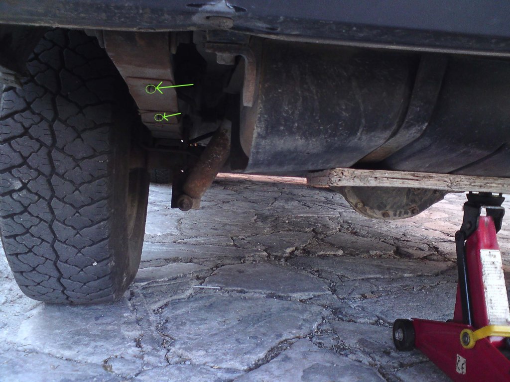

    Повдигнат с крика - ясно се вижда разликата в полужението на ресьора; Варянт с подложка колко дебела ?

    Ако слагам волгови ресьори тея дето съм оградил няма да трябват нали

    Подложки отпред лесно ще се направят и сложат.
    Но отзад за да има що-годе работещо окачване,тези ресори трябва най-малко да се шпренгнат,за да добият някаква дъга и да започнат да работят както трябва-друг е въпроса това колко качествено ще бъде направено и колко време ще издържи.
    Ресори за Волга аз се опитвах да намеря(лятото),така и не успях,но не мисли,че цената е много ниска.

      Аз съм за шпренгване + добавяне на още един лист. Остави си го по-висок отзад, за да може като го натовариш да се изравни с предницата.
      Тъй или иначе ще пипаш, що не си лифтнеш едни 1,5 отпред и до 2 инча отзад. Поносимо е и няма да развалиш нищо кой знае какво като поведение и управление.
      Като гледам гумите ти не са с фабричния размер така или иначе. Поне така ми изглеждат на снимката.

                        Твоите ресори са прекалено уморени и клонят към "обръщане"
                        за да имаш работещо окачване трябва да им се предаде определена дъга

                              За дъгата е така. Така както са прави няма какво движение да извършват вече. При всички положения трябва да ги шпренгваш и за да стоят по-дълго им добави един лист. Ще поче да вози по-твърдо и с по-малко ходове, но това е положението.
                              Ако само удължиш ушите и подложиш ще стане висок, но нищо друго не подобряваш. Как ще извършва ходовете си, дори фабричните?
