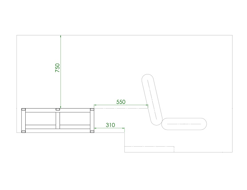

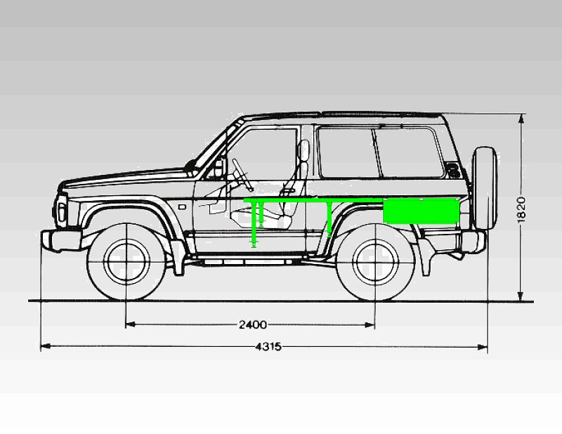

    При "проектирането" трябваше да се спазят три основни неща.
    1. Да са възможно най-ниски - да остава повече разстояние до покрива на джипа (за по-комфортно спане), като се вземе предвид височината на калниците (който са в товарният отсек) и височината на седалките със спусната докрай облегалка
Име:siluet ASM.JPG

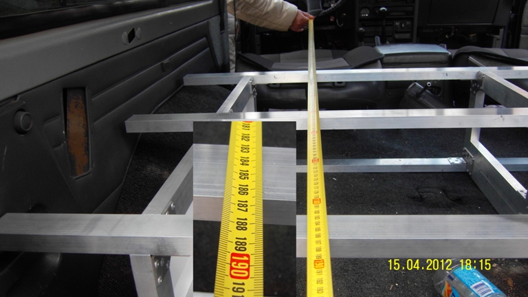

    Ето и дължините които се получават при пасажерското място и при шофьорското
    2. Да има място между предните седалки и чекмеджетата за да може да се возят още трима, знам че не е правилно но при извънредни обстоятелства е по-добре да я има и тази възможност

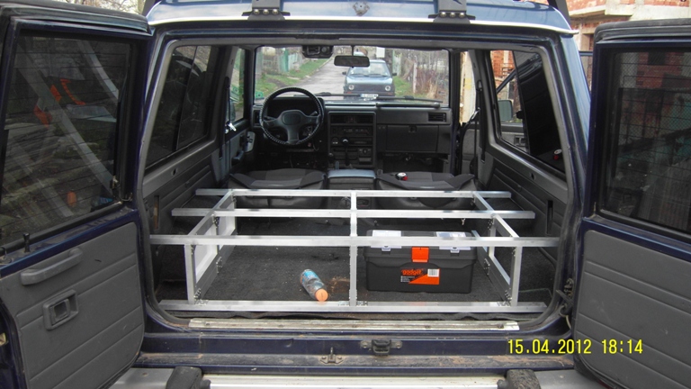

    3. И може би на-важното - да мога да си го направя сам в домашни условия

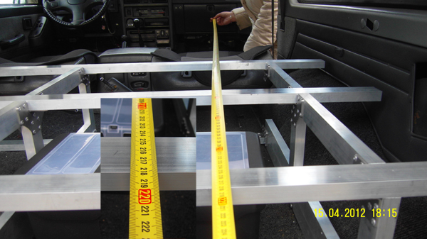

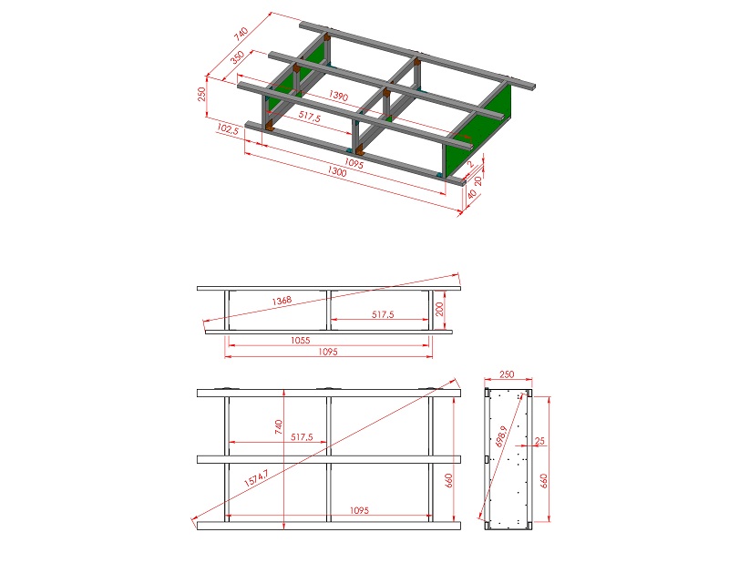

    Рамката (носещата конструкция) е от алуминиеви тръба 40х20х2 сглобена с планки от ANSI 304 и алуминиеви поп-нитове, страните са затворени с ал. ламарина 1.2mm (затворени са за да не пропадат предметите сложени в отделението на калника при чекмеджетата и по този начин да затрудняват движението им).
Име:sus sglobki.JPG
    Диагоналните размери са за проверка на точността на изработването.
    Шперплатните плоскости (15mm) се захващат на рамката с шнапери (за бърз и лесен достъп отвсякъде).

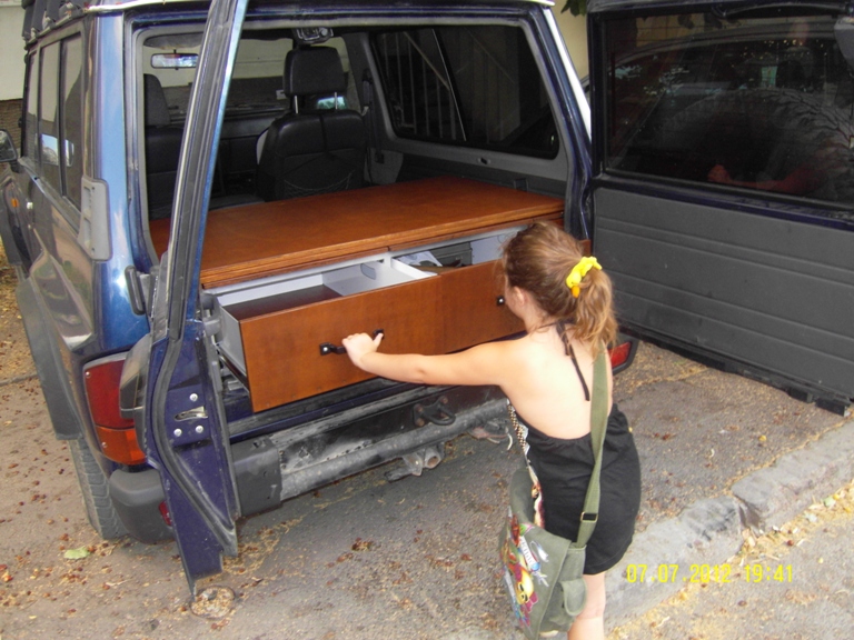

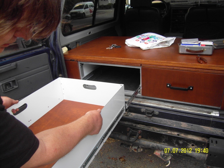

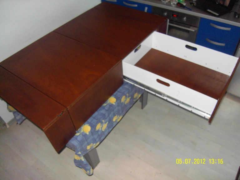

    Чекмеджетата са на телескопични плъзгачи (за пълно отваряне и за по-"тарикатско" отделяне на чекмеджето от рамката). На страниците има изрязани отвори (служещи за дръжки) за по удобно пренасяне на чекмеджетата когато се ползват като кутии.

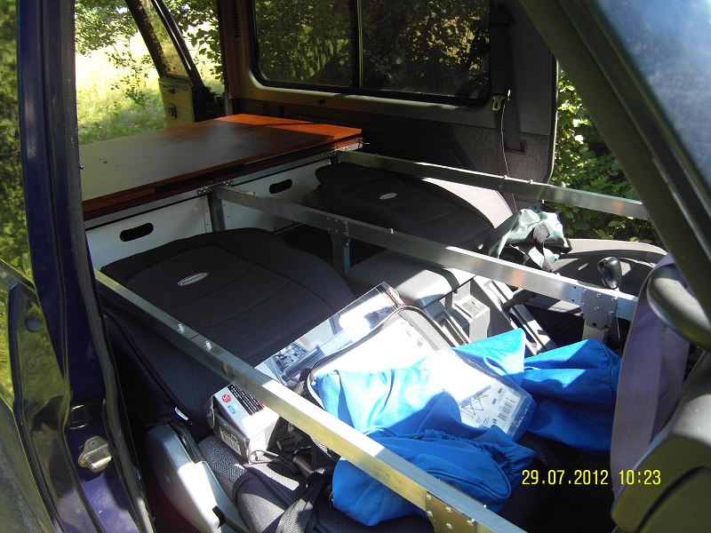

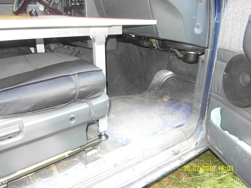

    Конструкция за "разтегляне" на спалната също е от алуминиеви тръба 40х20х2 сглобена с планки от ANSI 304 и алуминиеви поп-нитове, стъпки за регулиране на височината и по-голяма площ на стъпване върху ламариненият под на колата.

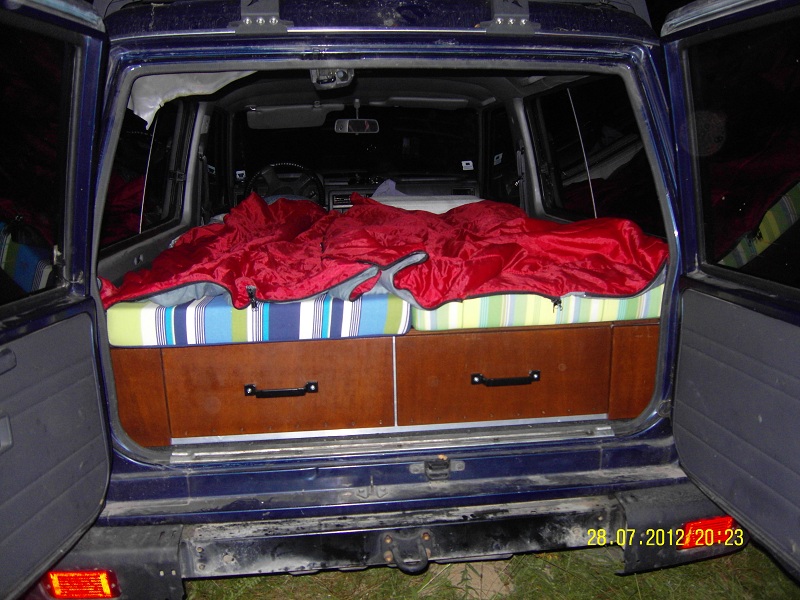

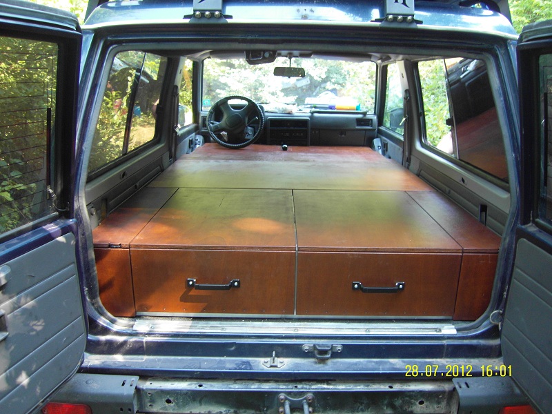

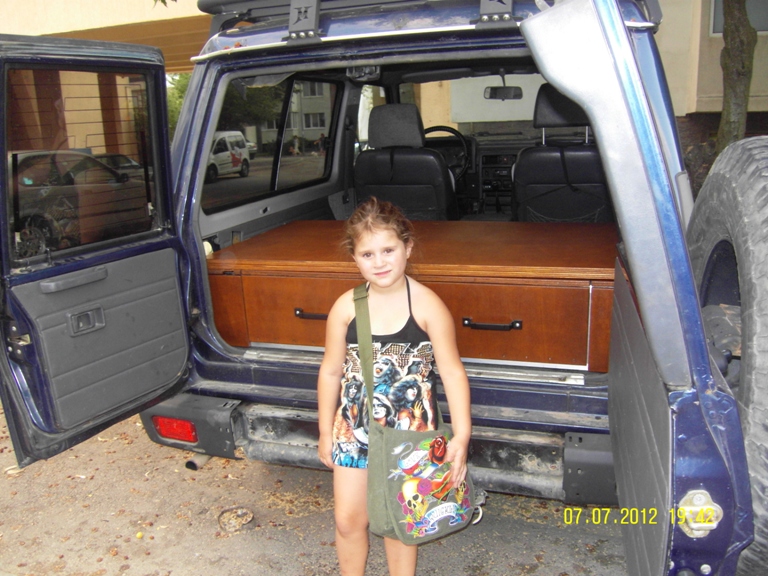

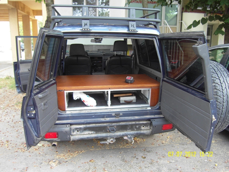

    Ето ги и чекмеджетата вътре в джипа

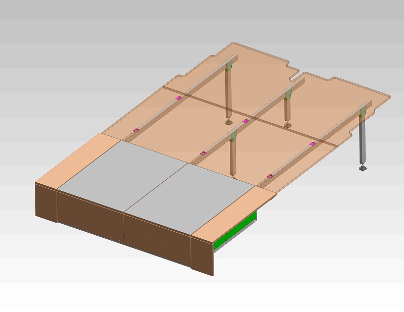

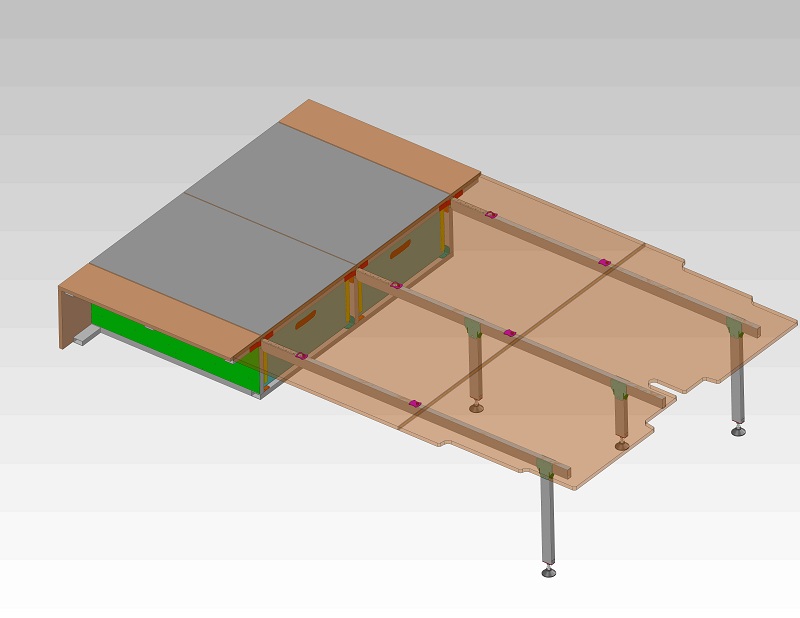

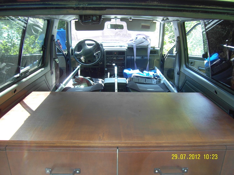

    Върху чекмеджетата са и двете плоскости които са част от системата която превръща джипа в спална.
    Ето и схемата на спалнята

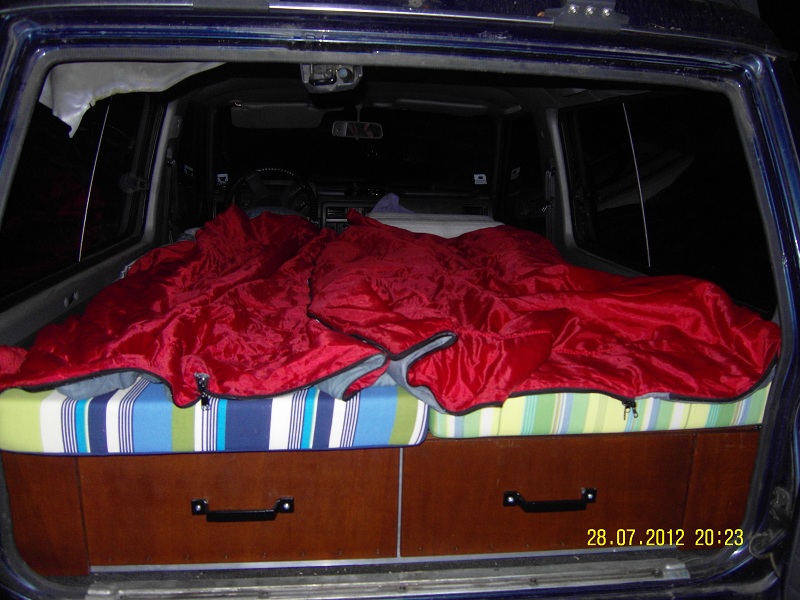

    Този уикенд имах възможност да изпитам на свой гръб направията ми
    Разпъване, малко нивелиране, дюшеци, чували и готово.

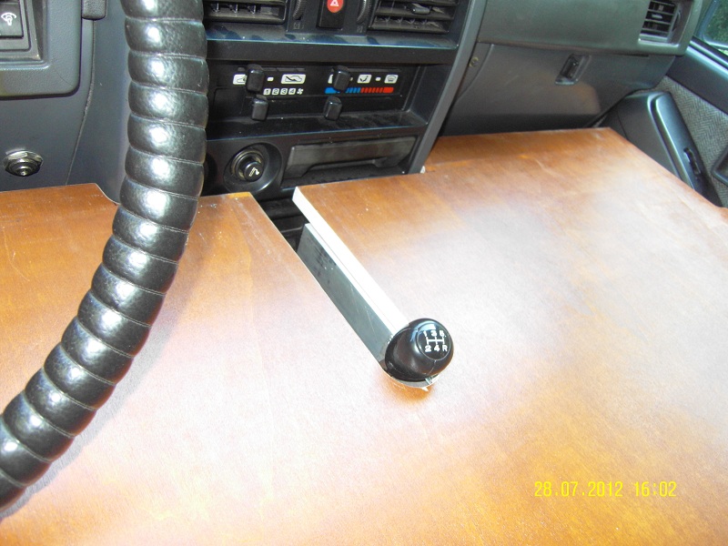

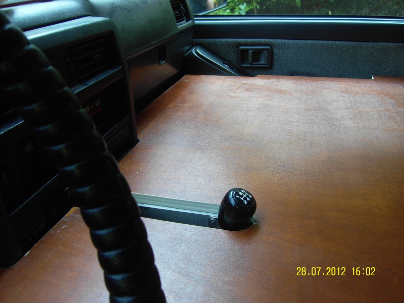

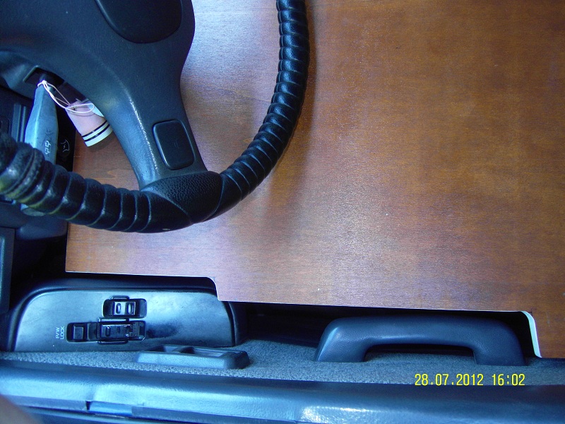

    Малко детайлни снимки по изрязването на предната плоскост
    - да не пречи при отваряне/затваряне на вратите/прозорците
    - за скоростния лост е изрязано така че да е в неутрална позиция (ако се наложи паленето на двигателя, например за охлаждане/загряване на купето)

    Мястото за багаж е ограничено - пред седалките, върху тях за по-малки нещица и между спуснатите облегалки.
