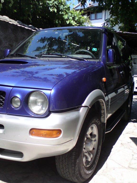

    Здравейте, след мнооого питания и разпитвания реших да сменя верния боен другар с нисан. Машината е италянка, на 99 896км, "99г., 2.7ТDi, 125 магарета, дълга база.

    Ето го и него:
    Съжелявам за оскъдния снимков матерял, но от мерак все не се сещам да го снимам.

          Честито колега, много безавариини километри ви желая.
          Гледам че левия мигач е спукан, намажи го с някакво безцветно лепило отвътре, са скъпи.

              Много лачено изглежда. Цвета е супер!
