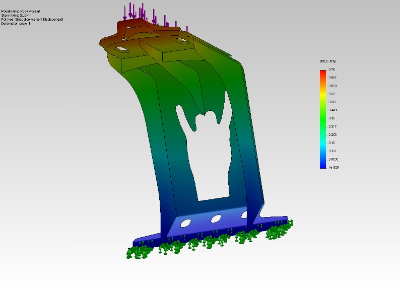

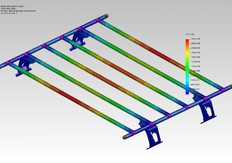

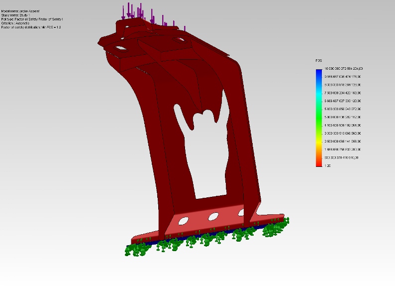

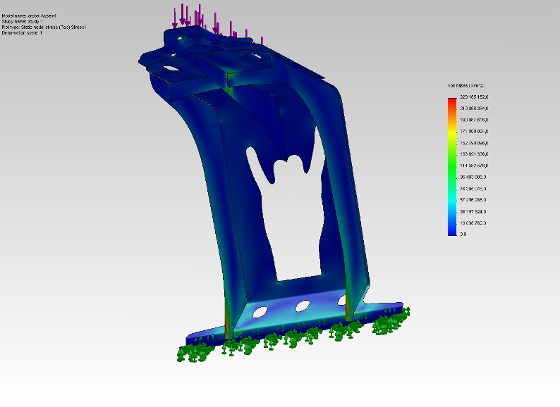

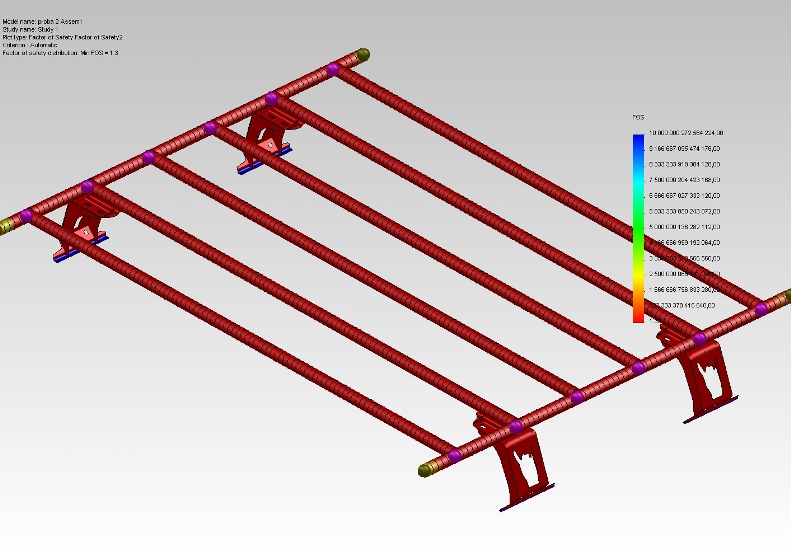

    Малко сметки за определяне дизайна и повече за определяне на дебелините на материалите на държачите на долния релинг и напречните тръби.
Име:proba Assem1-Study 1-Displacement-Displacement1.jpg
ID:5967012 Натиснете снимката за да я уголемите
Име:proba Assem1-Study 1-Factor of Safety-Factor of Safety1.jpg
ID:5967013 Натиснете снимката за да я уголемите
Име:proba Assem1-Study 1-Stress-Stress1.jpg
ID:5967014 Натиснете снимката за да я уголемите

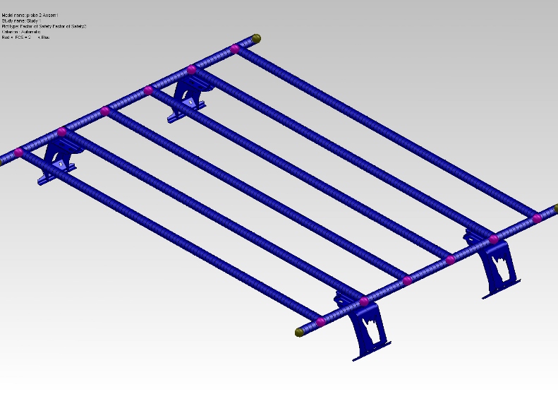

Име:proba 2 Assem1-Study 1-Displacement-Displacement1.jpg
ID:5967010 Натиснете снимката за да я уголемите
Име:proba 2 Assem1-Study 1-Factor of Safety-Factor of Safety2.jpg
ID:5967011 Натиснете снимката за да я уголемите
Име:proba 2 Assem1-Study 1-Factor of Safety-Factor of Safety3.jpg

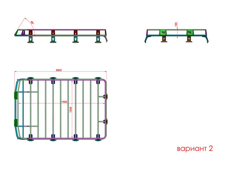

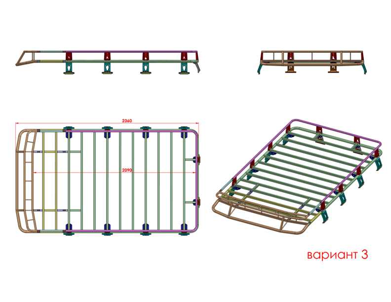

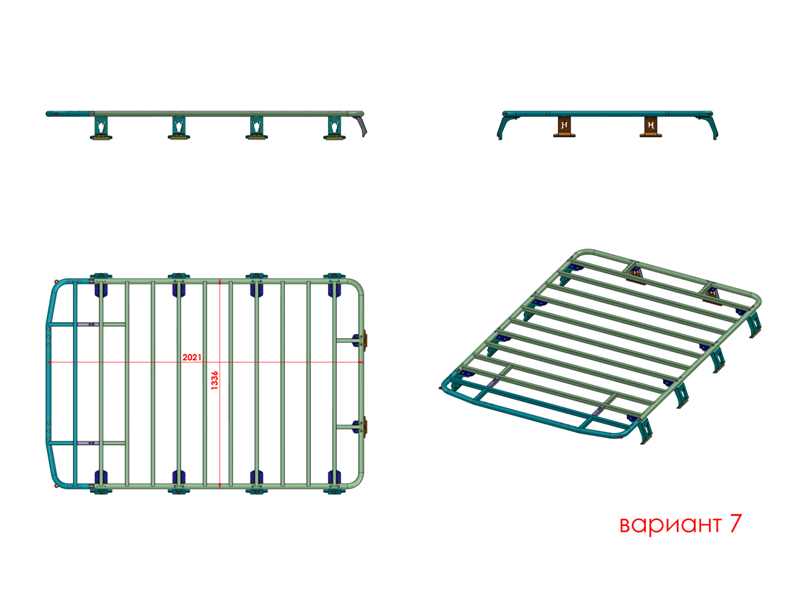

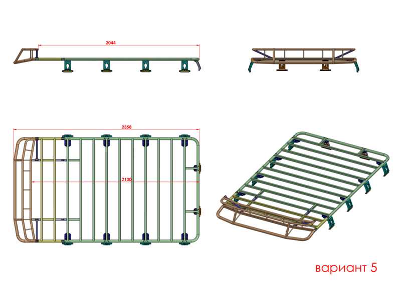

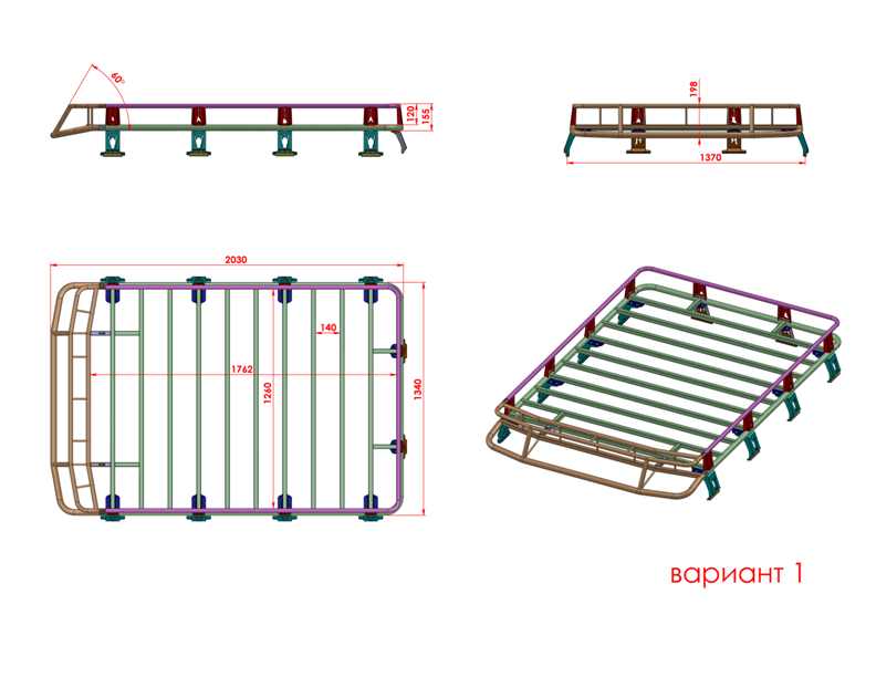

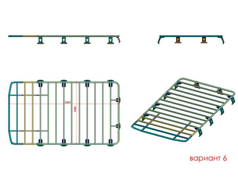

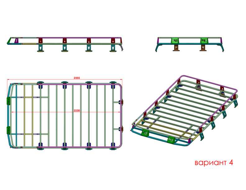

    Багажника е проектиран така че да може да се трансформира в няколко модела
    - да е с горен релинг така че да се подрежда (захваща) багажа по-лесно и удобно
    - да може да се маха горния релинг ако се превозват плоскости или пък взема че забогатея и си купя покривна палатка - да има къде да я сложа.
    ето и разновидностите
Име:var 1.JPG
ID:5967016 Натиснете снимката за да я уголемите
Име:var 2.JPG
ID:5967017 Натиснете снимката за да я уголемите
Име:var 3.JPG
ID:5967018 Натиснете снимката за да я уголемите
Име:var 4.JPG
ID:5967019 Натиснете снимката за да я уголемите
Име:var 5.JPG
ID:5967020 Натиснете снимката за да я уголемите
Име:var 6.JPG
ID:5967021 Натиснете снимката за да я уголемите
Име:var 7.JPG
    за сега само Вариант 2 и Вариант 7

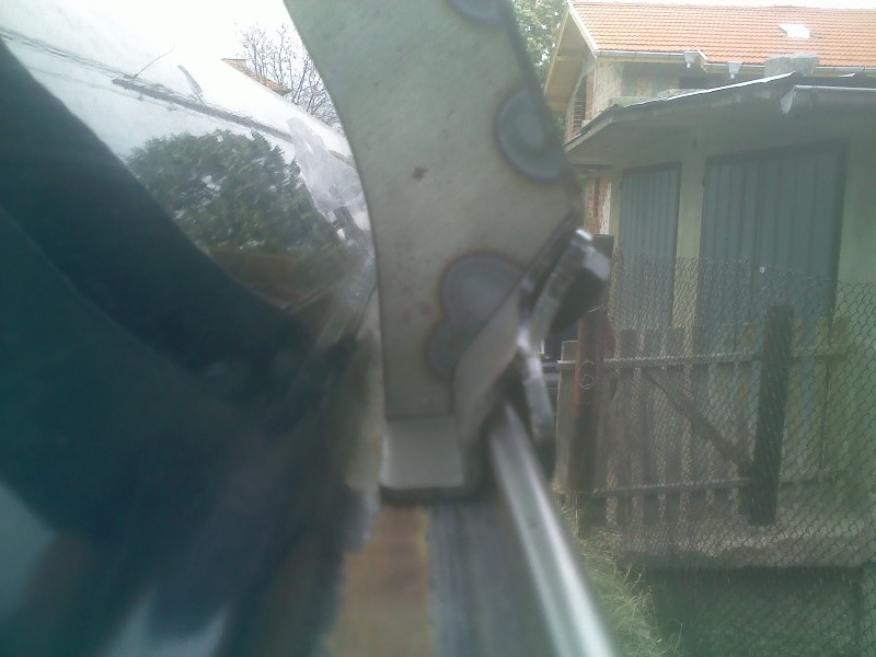

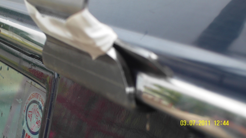

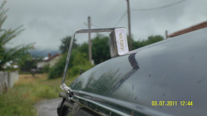

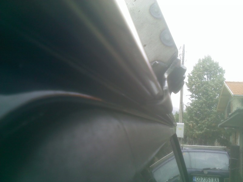

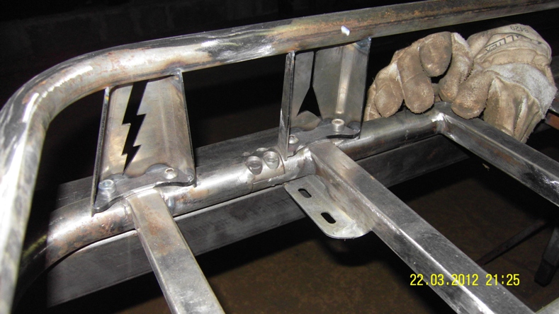

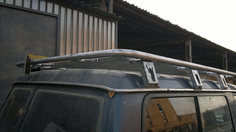

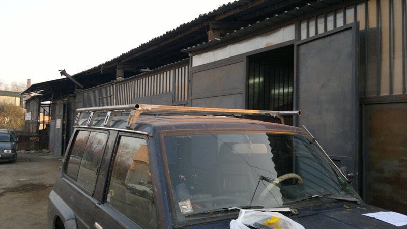

    Проба за захващането на държача към водобранната лайсна.

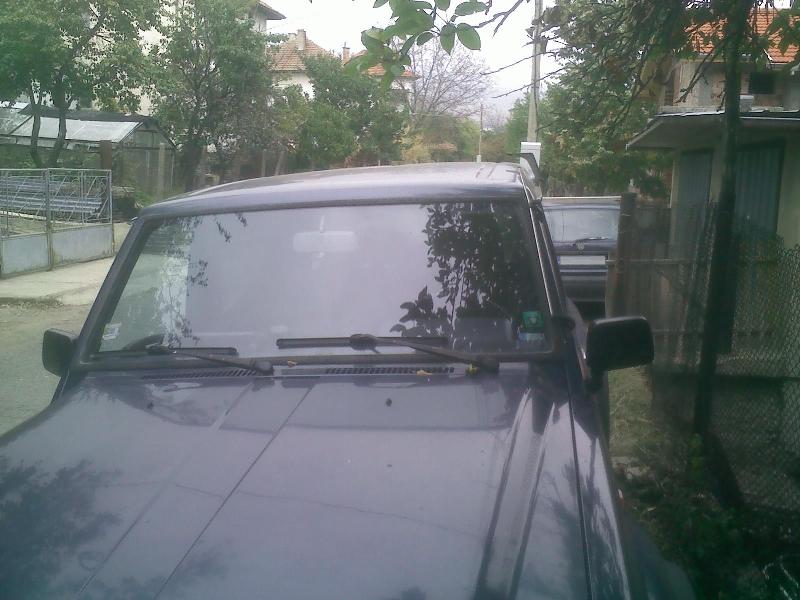

    Ето и пробата върху джипа (е не моя, но същия)

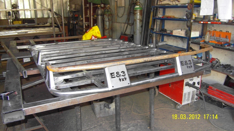

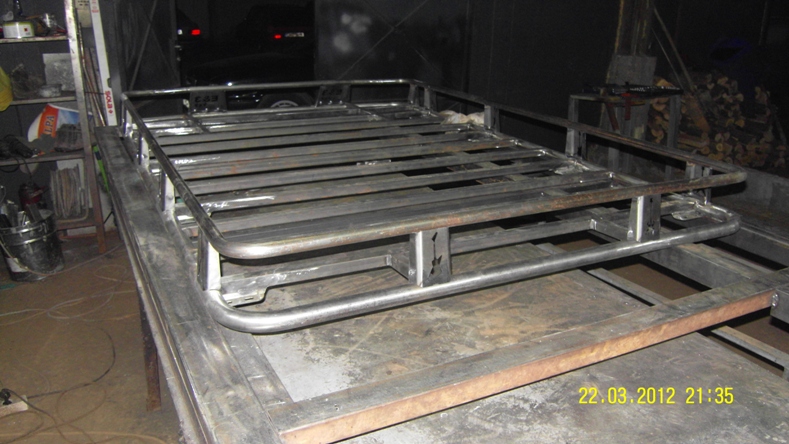

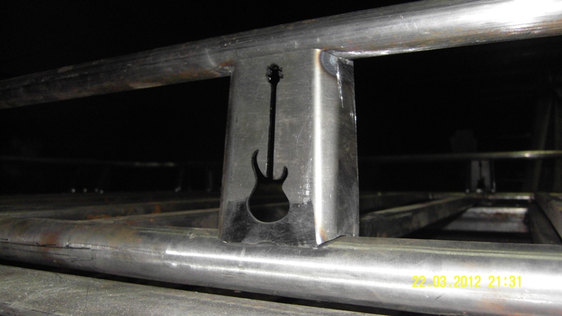

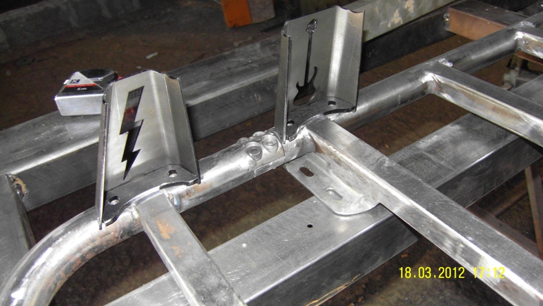

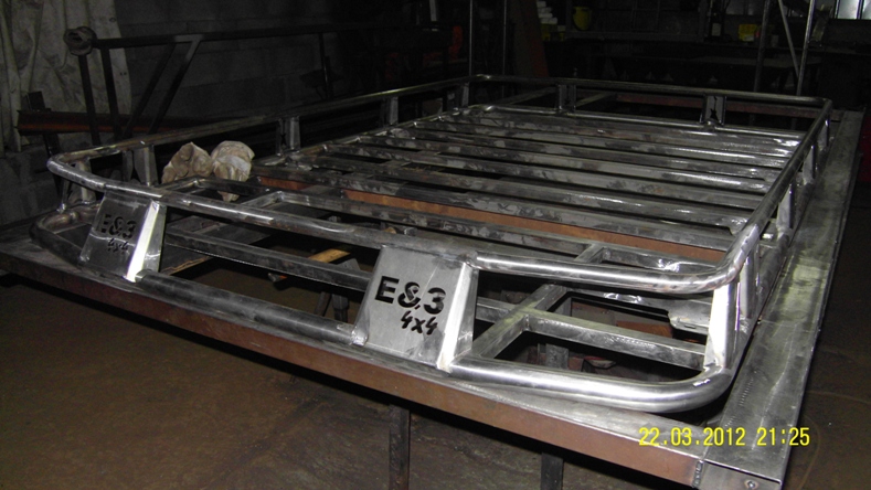

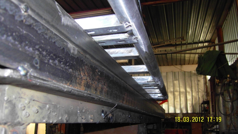

    Долният релинг - готов, остава горният.

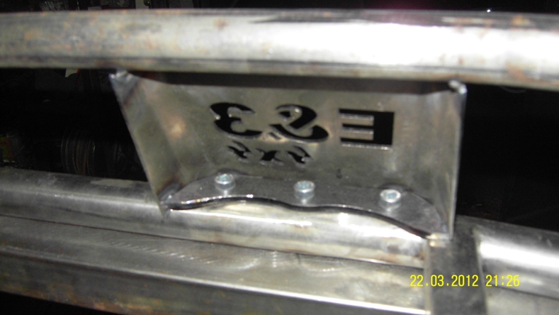

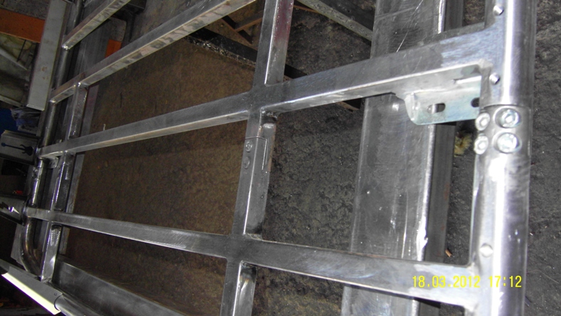

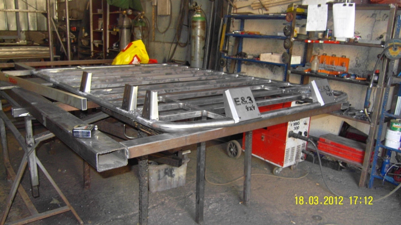

    Съединението на на основната част с предната.

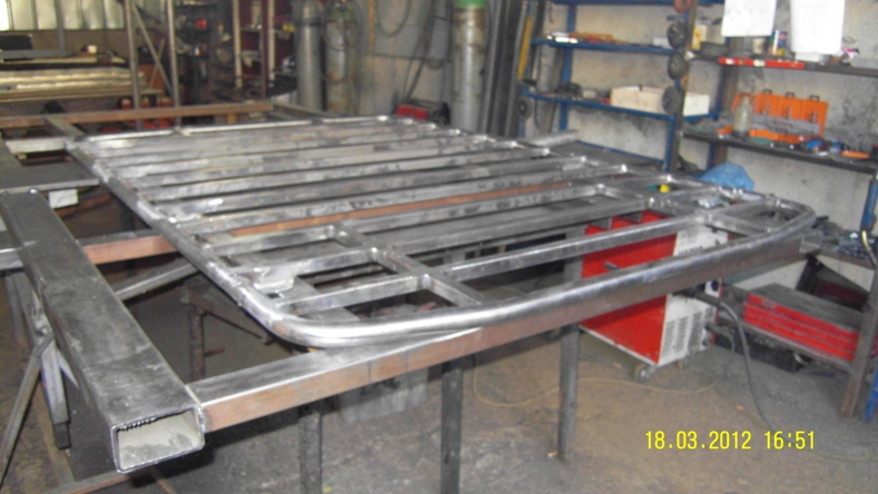

    Ето така трябва да стане.
    Изглед отдолу.

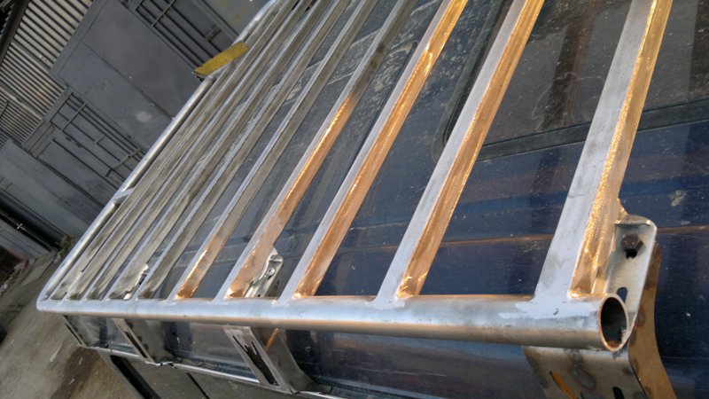

    Вече и той е готов, остава боядисването.
    В .PDF файла има подробни чертежи на всички детайли на багажника, внимание: по производството на багажника има промени които са наложени заради по-лесно и технологично изработване.

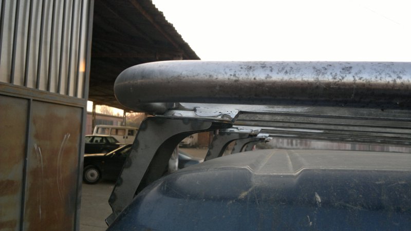

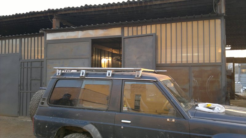

                        Ето и снимки на багажника върху джипа. Първо малко детайлни снимки, вариант 7 и вариант 2.
ID:5366716 Натиснете снимката за да я уголемите
ID:5366717 Натиснете снимката за да я уголемите
ID:5366718 Натиснете снимката за да я уголемите
ID:5366719 Натиснете снимката за да я уголемите
ID:5366720 Натиснете снимката за да я уголемите
ID:5366721 Натиснете снимката за да я уголемите
ID:5366722 Натиснете снимката за да я уголемите
ID:5366723 Натиснете снимката за да я уголемите
ID:5366724 Натиснете снимката за да я уголемите
