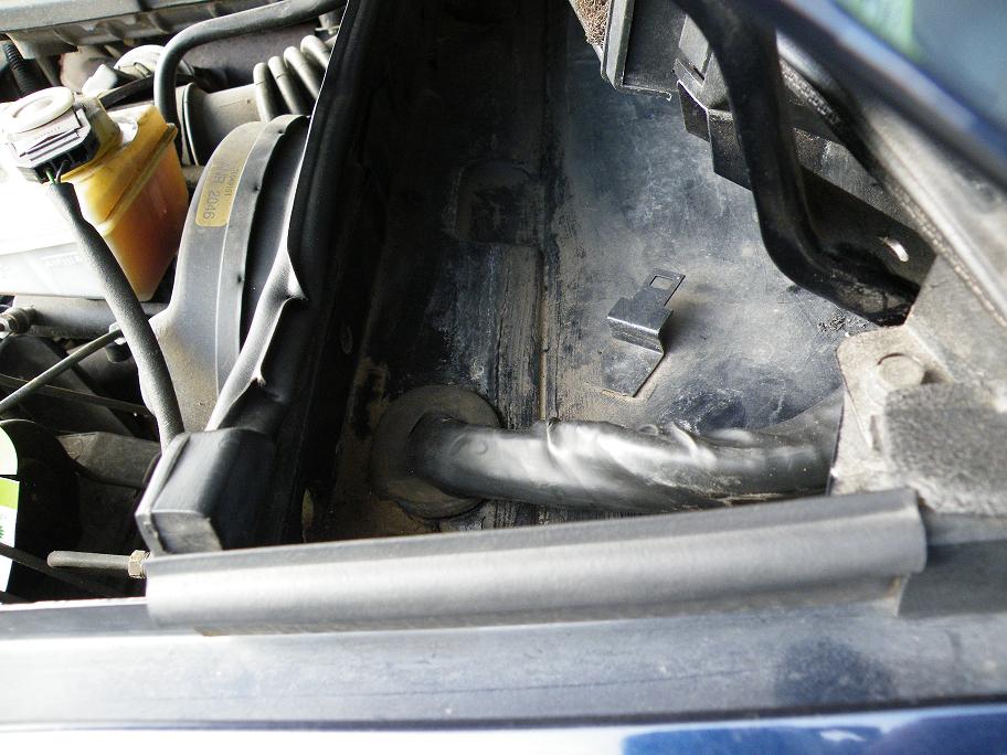

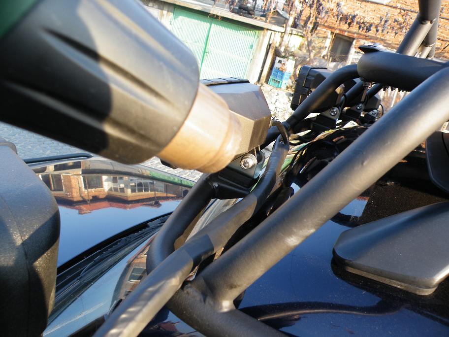

    .......Един съвет,сложи малки фарчета от страни и от зад да ти светят в гората,но ги вържи на отделен ключ а не със задните светлини!
    "Минимум" .... ще бъдат разделени на три ключа. Предните ще са на две групи.
    Днес го пооправих, стигнах до някъде, и сега чакаме бутоните.

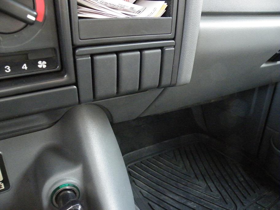

                            Първоначално публикуван от djidjo Преглед на мнение
                            ........Незнам къде са проклетите копчета,но вярвай че искренно се молим да дойдат час по-скоро да гледаме продължението.
                            Преди имаше време, нямаше копчета, сега/днес има копчета, но време няма.
                            Лека полека ще стане.
                            Купих букси от моргата, но за всеки бутон по таблото са различни.
                            Но с малко ТНТМ-е, всичките стават еднакви.
