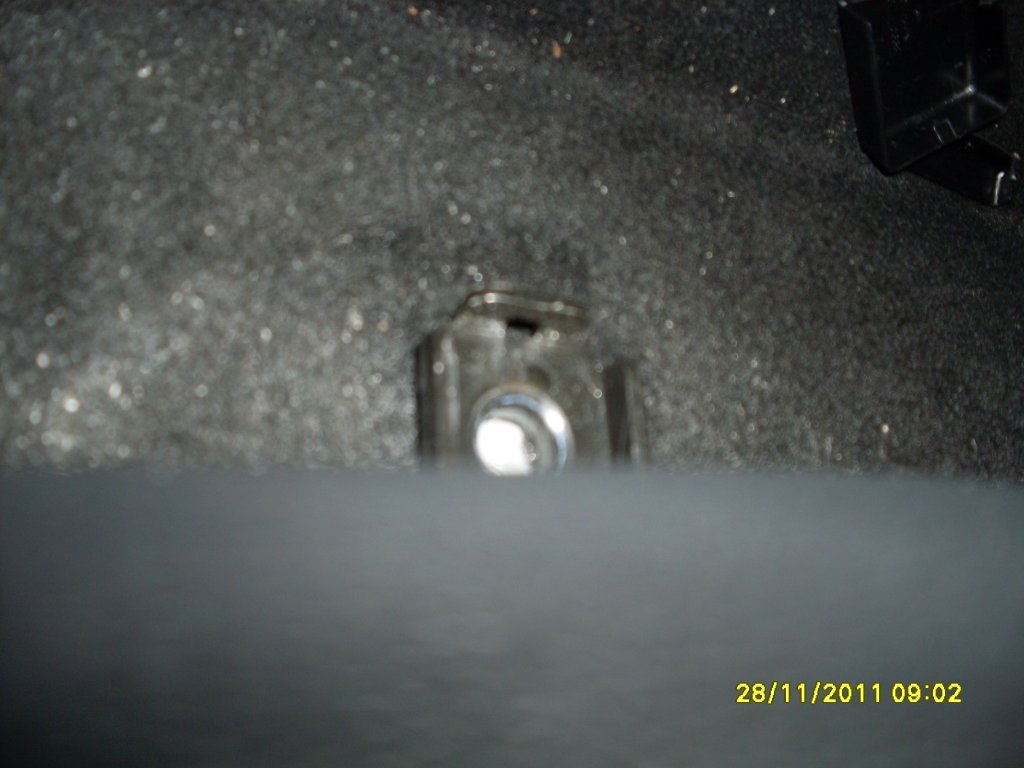

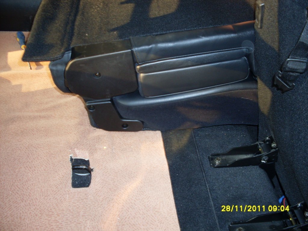

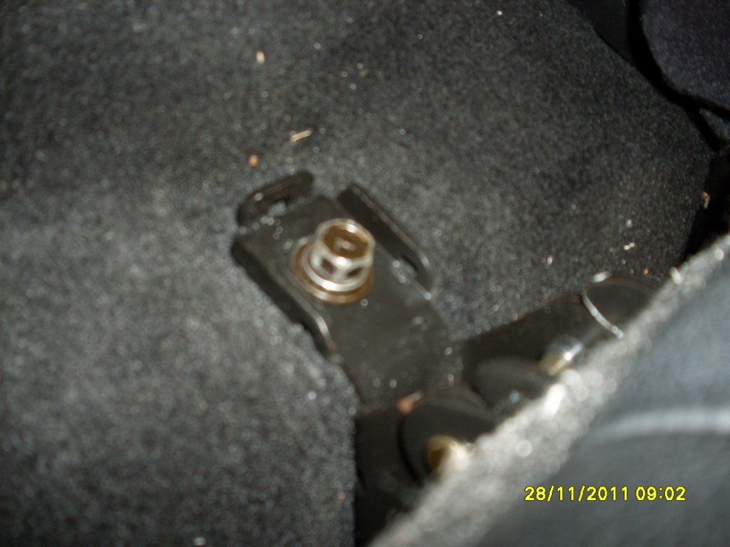

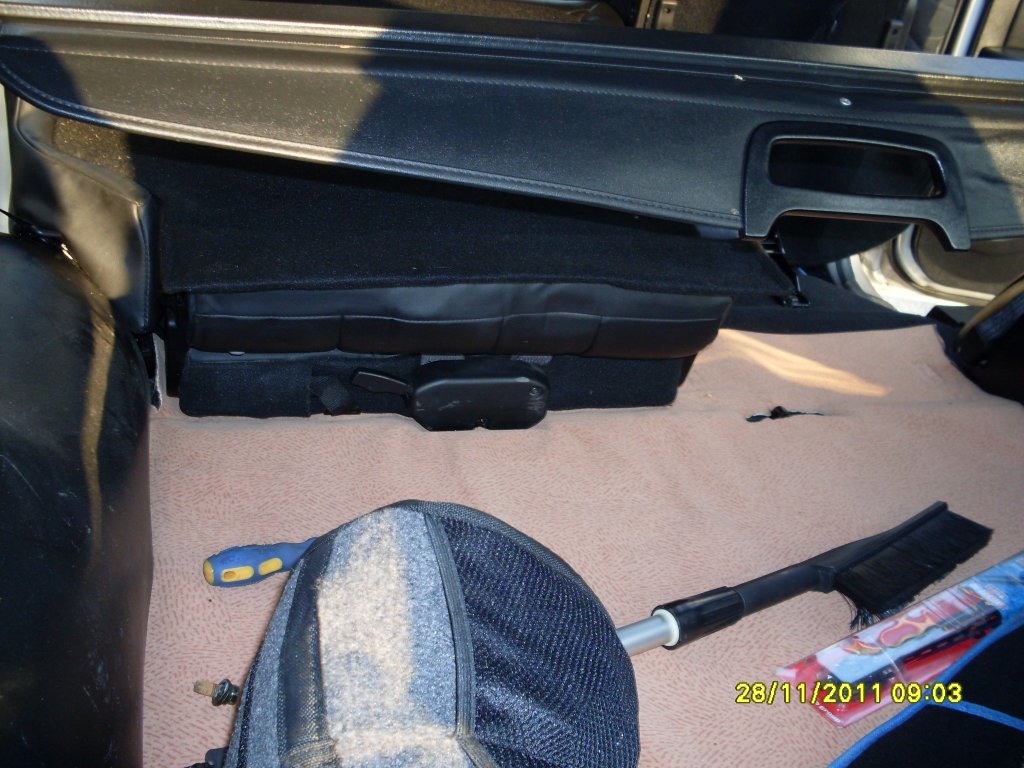

    Колеги , както бях обещал един лек отчет със снимки. Нещата по проверката,отварянето и събирането отнеха около час и половина време / включени са пиенето на кафе ,чесане по главата и много изпушени цигари. По същество - капака за сондата е под задната седалка -трябва да се махнат 4 болта - 2 отзад и2 отпред , с което премахваме цялата седалка.Натиснете снимката за да я уголемите
Име:Picture 342.jpg
ID:5322094Натиснете снимката за да я уголемите
Име:Picture 343.jpg
ID:5322095Натиснете снимката за да я уголемите
Име:Picture 344.jpg
ID:5322096Натиснете снимката за да я уголемите
Име:Picture 345.jpg
    След това се маха една декоративна лайсна до лявата задна вратаНатиснете снимката за да я уголемите
Име:Picture 346.jpg
ID:5322098 и се получава следната картина. След повдигането на мокета /който е на 2 части -откъм купето и багажника/Натиснете снимката за да я уголемите
Име:Picture 347.jpg
ID:5322099 стигаме до капака , който се държи на 4 рапидки.След премахването им вече имаме достъп до тялото и гривната, която го държиНатиснете снимката за да я уголемите

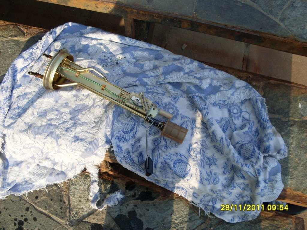

ID:5322100 Когато махате рапидките и сваляте капака отдолу има букса,която трябва да разкачите.Гривната я развихма с леко почукване върху пръстените , които са отстрани на нея с дървено трупче.Бяхме маркирали маркучите , които са два на скоби и един на бърза връзка с цел да няма грешки. След развиване на гривната , самата сонда се изважда много лесно - поплавъка е ориентиран в посока водача , а цедката на сондата - към багажника. Имах притеснения , че като я извадиме ще открия съкровищата от пещерата на Али Баба - но всичко беше абсолютно чисто по сондата - сякаш е току що купена.Ето и снимкитеНатиснете снимката за да я уголемите
Име:Picture 350.jpg
ID:5322102Натиснете снимката за да я уголемите
Име:Picture 351.jpg
ID:5322103В края на самия метал на тялото е закачен въпросният маркуч, който се опасявах , че е изчезнал из резервоара.Той държи цедката в която има още една тръбичкаНатиснете снимката за да я уголемите
Име:Picture 352.jpg
ID:5322104 и която принципно би трябвало да е на дъното на резервоара. Всичко изброено до тук го правих с един приятел - та той изрази съмнение , че самият маркуч не е захванат от скобите и не прилепва плътно/въртеше се съвсем спокойно на ръка/. От тук - загубата на долната част от тръбичката и засмукването на въздух при по- малко количество гориво в резервоара. Купих естествено нов маркуч и скоби и по мое мнение се справихме със задачата. Проблема е , че имам около 50 л. нафта и чак когато изгоря 40 ще съм абсолютно сигурен , че е така. Та така - ако нещо има да питате-питайте. Ще се радвам , ако съм помогнал на някой с проблем като моя.
      От: Проблем с горивната система на Хюндай Теракан 2.9 CRDI
      Видя ли, че не боли толкоз?
        Добре де колега, не видя ли какво съм писал "Почистване на горивната система
        Започната от zoro-1, 30-05-11 22:13 12" и от там щеше да разбереш цялата процедура по сваляне и качване на целия резервоар. Съжалявам че чак сега виждам темата. Ти изми ли резервоара, сваля ли го. При положение че си махал само горният смукател и нивомер на гориво, не си решил въпроса с долният край на другият смукател на гориво който при теб е проблемен. Дано със смяната на маркуча да се оправи въпроса, но откъде си сигурен че е хлабаво само там, може да се наложи пак да си играеш. Успех, ако ти трябва съвет питай, или чети
          До колегата zoro 1 - четох най- внимателно твоята тема , но нещата , които ме интересуваха ги нямаше - / уплътнението на гривната,диаметър на маркуча,тънкости при обратното поставяне на сондата/, никога не задавам въпроси преди да съм прочел внимателно.Относно свалянето и промиването на резервоара - сметнах , че няма нужда при положение, че всичко беше абсолютно чисто. За предната сонда доста се чудих , но реших , че с едно леко удължаване на маркуча за цедката/така, че да легне на дъното/ нещата ще се решат по отношение на снабдяването с гориво. Принципно никога не оставам с по - малко от 1/2 резервоар , но бях решил да пробвам дали ще ми светне контролната лампа за гориво. Още немога да кажа със сигурност , че съм решил нещата , /защото имам доста гориво /, но работя по въпроса да го изхарча
