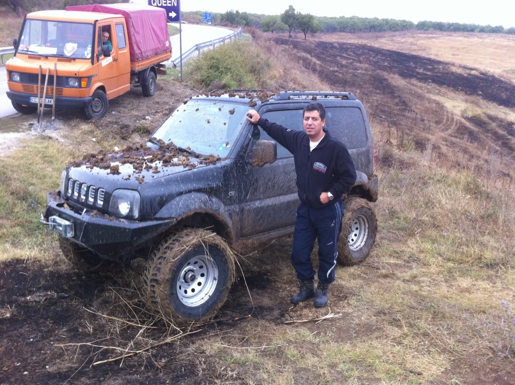

    Днес направих, калното кръщене на Джимнито. Държи се добре, преодолява, всякакви прерятствия без голямо усилие.
    Пускам и две филмчета. Едното е на бъги пистата в Силистра. След този дъжд, много кал ама много. Ще мисля, за модификация на веждите, не защото ми хвърля кал на офроуда, а
    защото когато карам по пътя цапа и врати и прозорци и ако има някой зад мен, Бог да му е на помощ!

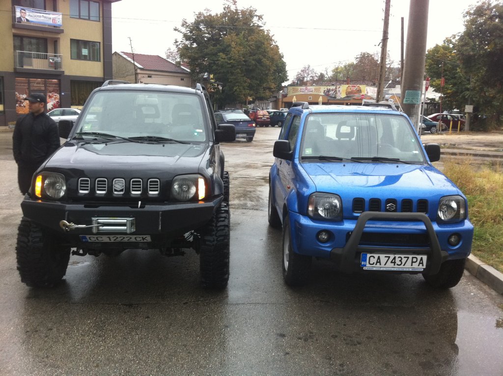

    А ето как изглежда поставено до едно стандартно Джимни!

                  Много добре изглежда джипката,направо кефи!Хубаво е да пуснеш някое кално клипче.Ще ми се и моя Джимнорага да го тунинговам така,но го карам постоянно като лека кола и все не се решавам на някакво тунинговане...ама има нужда,че нещо са му изморени пружинките(газовата уредба има и тя принос с килцата).
