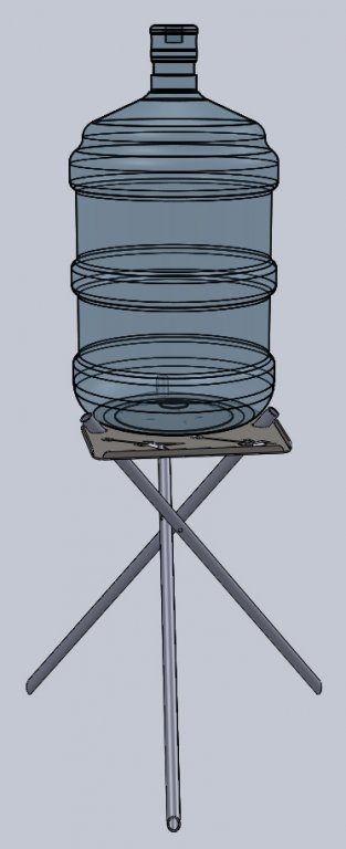

    В тази тема искам да покажа как по метода "Направи си сам" съм си решил някои от битовите проблеми при ходенето на къмпинг, на палатка или просто на пикник. Като се надявам да провокирам и във вас желание да напишете и снимате ваши неща които сте си направили за удобство по време на излети.
    Ще започна с чешмичка

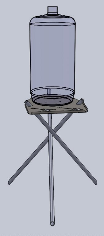

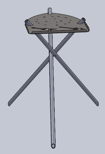

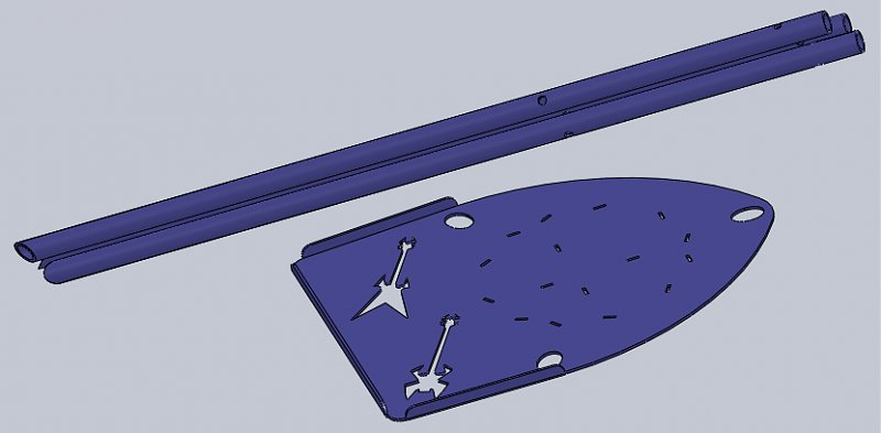

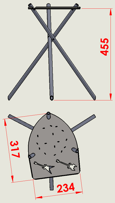

    Заданието беше да се пуска и спира "без ръце" (за да не се ангажират двама с миенето на каквото и да е, единия да полива другият да мие, да не е с кранче което ако пуснеш с мръсни ръце, после и него тябва да миеш), да е на удобна височина, да е пригодима към различни съдове за вода - ето и решенията - да се управлява с крак, да е върху някаква стойка, да е със стандартна "врътка" за да става на различни бутилки
    Ето какво се получи
    проекта на стойката (триножника)

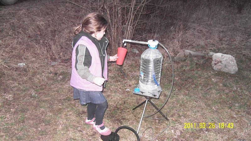

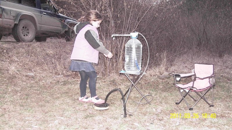

    И в действие
ID:5930056 Натиснете снимката за да я уголемите
    От: Направи си сам "къмпинг оборудване"
    Браво Емо, добре си го измислил. То всъщност е толкова просто, че не можем да го видим...
    Просто в бутилката трябва да се вкара въздух за да потече водата. По какъв начин-решения всякакви, твоето е наистина практично.
    Чакаме следващото.
