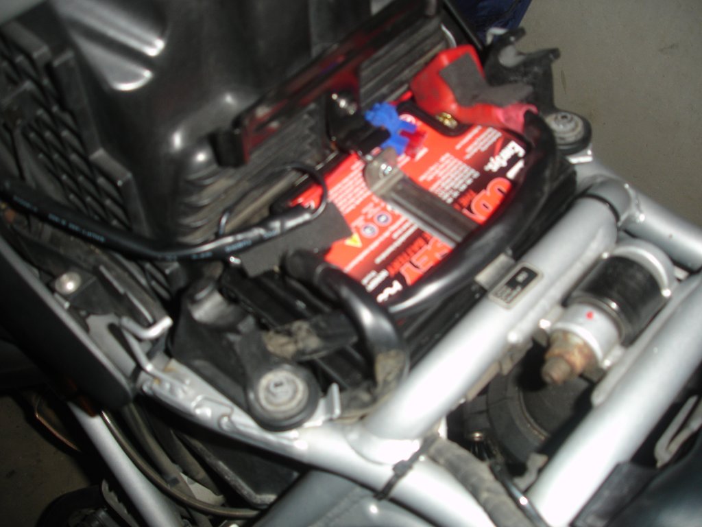

    1.\ Смяна на акумулатора - Купих го с все още оригиналния акумулатор Yuasa YTX14-BS, които един прекрасен ден умря изведнъж показваше 5V. Реших че е най-добре да взема същия, което се оказа грешка. След 10 месеца новия Yuasa почна бавно да си отива. Според мене една от клетките почна да и идва много, показанието беше 12,1 v но нямаше достатъчно ток да запали мотора. Въпреки че гаранцията е 12 месеца доставчика почна да го увърта, че не съм я "ползвал" правилно. Уговорихме се да я прати на фирмата вносител да установят какво неправилно съм направил. Разбира се усложливо ми предложи да си купя нова и ако признаят гаранцията да ми върне парите . "Да да, да си купя още един боклук - си помислих още преди да е свършил изречението... "
    И така купих си истински акумулатор - Odyssey PC535 от motomoto.nl 124евро , в момента имат безплатна доставка вкл. и до България. Доставката отне 3 седмици но пък е произведен 2010, което се оказа полезно. Модела от 2010 влиза без никакви орязвания на ребрата. Ето една снимка:

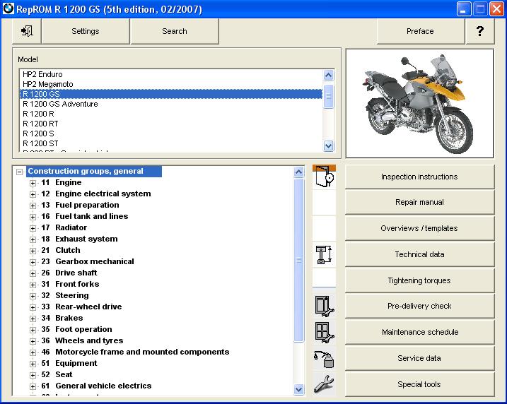

    2.\ RepRom на BMW - сваля се от eMule мрежата. Ако на някои му трябва да пусне PM. Неоценим наръчник за ремонта на свички от мотори от R серията

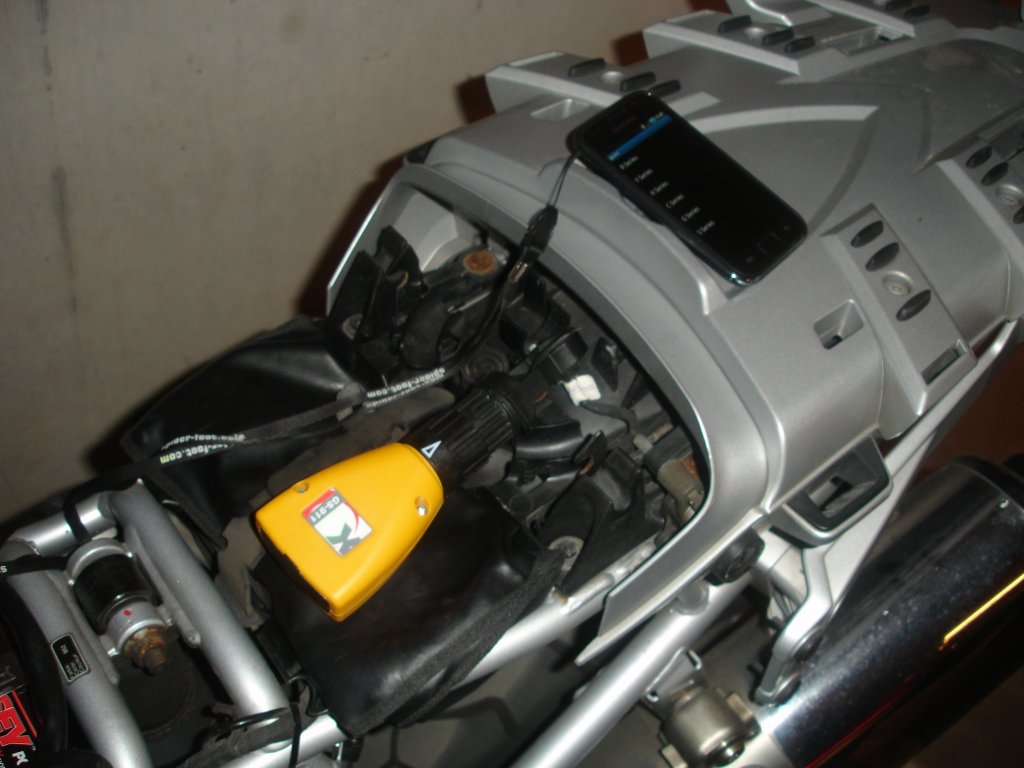

    3.\ GS911 - компютър за диагностика с Bluetooth. При мене се оказа че всичко е ок, когато си правих годишната подръжка ++ на мотора (масло, въздушен филтър, маслен, свещим клапани и т.н.т).

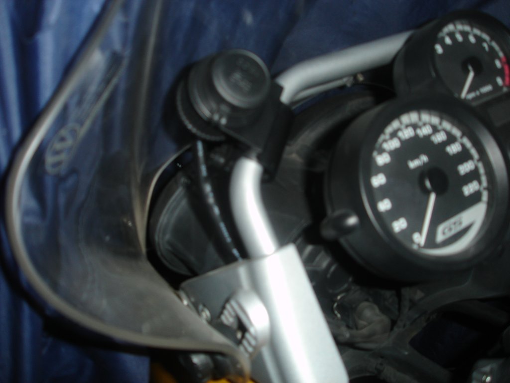

    4.\ USA куплунг за 12V - позволява да се позва захранванията от колата за тел, лаптопа и ipad-a от колата. от louis.de

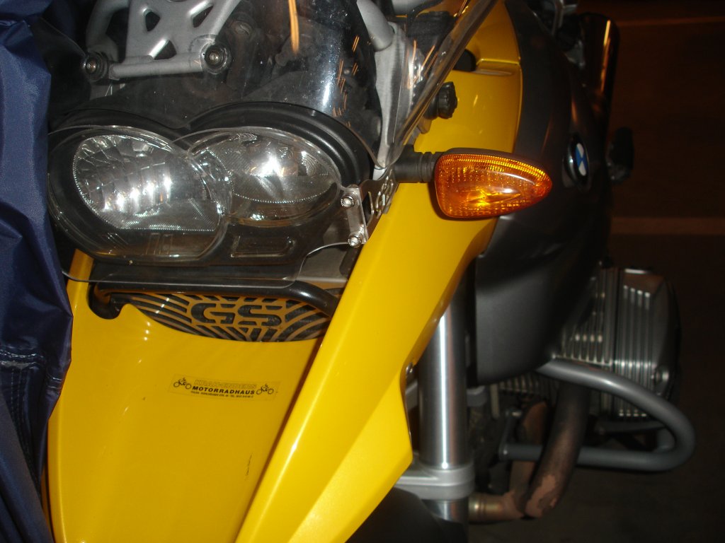

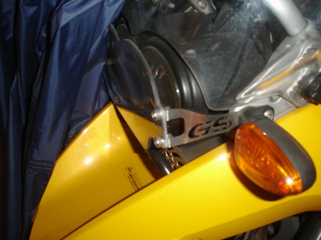

    5.\ Маска за фара - оказа се че не може да се сменя само стъклото на фара... - ebay.de 10евро.

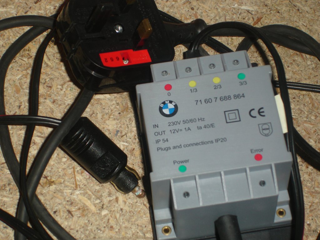

    10.\ Оригинално BMW захранване - няма нужда от сваляне на акумилатора при захранване. Специален модел за GEL акумулатори, втора ръка от eBay.co.uk.

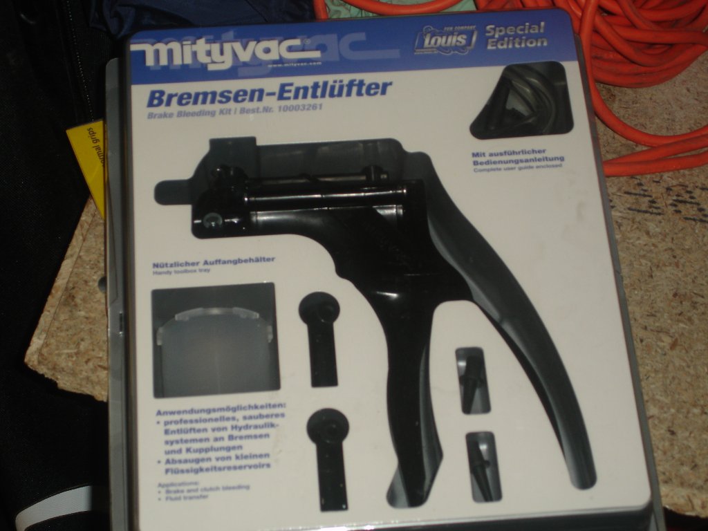

    11.\ За смяна на спирачната течност. Много опростява операцията при ABS servo модела ... уви моя мотор е от този модел

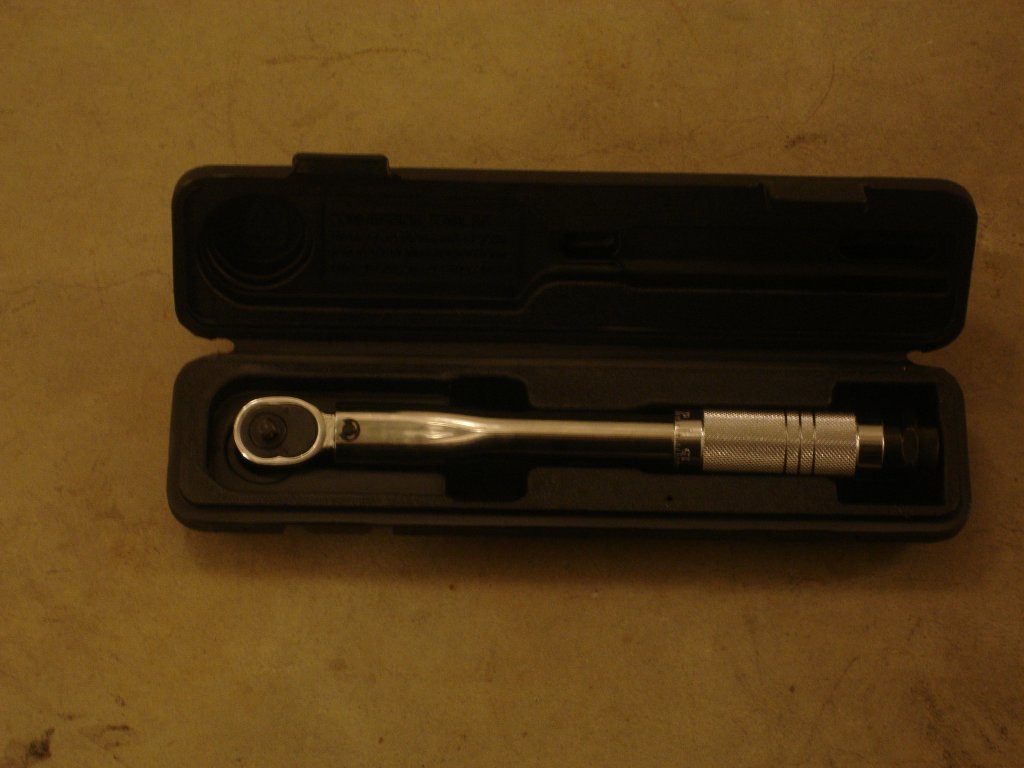

    12.\ Денометричен ключ малкия диапазон до 22Нм
