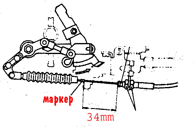

    Явно някой хора не правят разлика между локъп и овърдрайв, но пък дават акъл...
    Едното е планетарна предавка на изходния вал на кутията а другото фрикционен елемент в хидротрансформатора който елиминира приплъзването в него при влизане на автомата в установен режим.
    Така както е описан, проблемът е вероятно в неправилно регулирано жило на кикдауна.
    Ако някой юначен селски момък е ръгал по автомата, вероятно го е натегнал повечко.
    На въпросното жило има кримпнат маркер. При натиснат до упор педал на газта, този маркер трябва да се намира на 34 мм от накрайника на жилото.
Име:cickdown cable copy.jpg
Прегледи:4
    Ако жилото е наред се проверяват соленоидите.
    Превключвател на режимите на автомата имат само дизеловите паджера и при тях няма такъв режим, който да забранява последната предавка.
              [ATTACH=CONFIG]300380[/ATTACH]
              Имах проблем с неправилно регулирано (натегнато) жило на кикдауна (който сам си създадох и после си го оправих). Въпросът е, че тогава скоростната кутия съвсем промени работата си - на всички предавки и при всякаква скорост - просто се побърка и беше отвратително за каране. Затова се съмнявам проблема да идва от там, но си прав, че задължително трябва да се провери! Най-лесно е, пък и най-сигурно като просто се откачи въпросното жило от помпата, за да не влияе въобще на работата на автомата и се пробва как ще превключва тогава. И ако нещата се оправят, което е най-добрия вариант, да се правят опити с регулировката на жилото, така че кикдауна да заработи коректно.

                Що да се откача жилото? Достатъчно е само да се регулира коректно.

                  Колегата каза че при включване на ОД (4-та) има голям спад на обороти, а при Локъп има 200-500. При мен е около 250 разликата, следователно прави Локъп а не е включил ОД.
                  Успях да намеря някаква схема на ОД:
                  -пуска се от бутона
                  -може да се прекъсне от термо датчик
