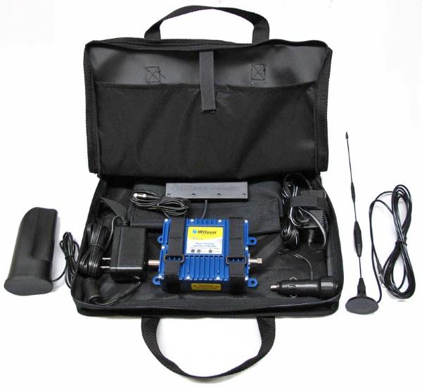

    Няма да е нещо сложно,но от сега се оглеждам кьде на му шибна вьтрешната антена.
    Напипвам едно такова и леко сьм се замислил да вкарам като идея на брата и да видим колко ще тежи и дали ни се носи допьлнителна джаджа с нас по доставки.Пьрво да видя обаче как работи стационарния модел и после ще мислим за лаптопи и усилване на сигнала от куфар.

      Онова вляво на снимката не е ли вътрешната?
      Мисълта ми беше, че на теб ти трябва минимално усилване. Като му дръннеш +70 (а това си е сериозно), има шансове вместо да се оправи, да стане по-голямо мазало.
      Телефона да ти показва обхват, обаче връзка нихт. Може и никакви ядове да нямаш, просто го имай едно наум като възможен вариант, преди да тръгнеш да се караш с хората, ако нещо не бачка, както се очаква.
