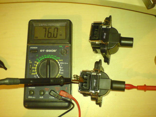

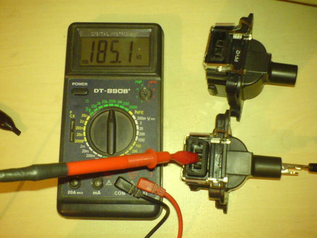

    Здравейте,какъв може да е "елемента" сложен в тази "повишаваща" бобина? Сложен е на вторичната намотка,която всъщност е високоволтовата.В права посока,през него(елемента) има съпротивление 76 ко,а в обратна посока 185 ко (измерих съпротивлението от работеща бобина,на съседен цилиндър),ето и снимки:

    Много странни килооми! А само този "диод" какво показва? А само вторичната намотка?
    Ако не е наред в някоя от бобините, давай го на късо и си свиркай. Нищо няма да се счупи.
