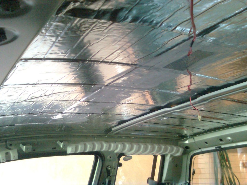

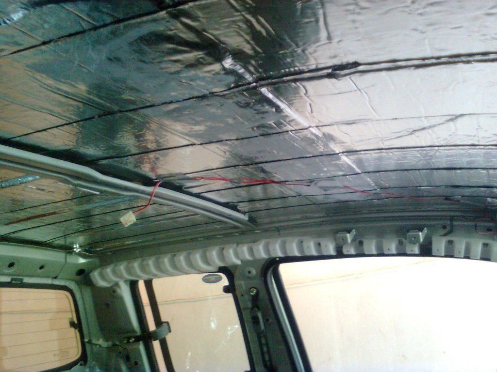

    Моето решение беше сравнително икономично. За 50-тина лева се снабдих с битумни ленти за хидроизолация на комини (1бр 15см х 10м и 1бр 10см х 10м), монтажно лепило (което в крайна сметка ползвах много малко), дунапренени изолации за врати и от няколко кашона в работата събрах дунапренени уплътнители за без пари.

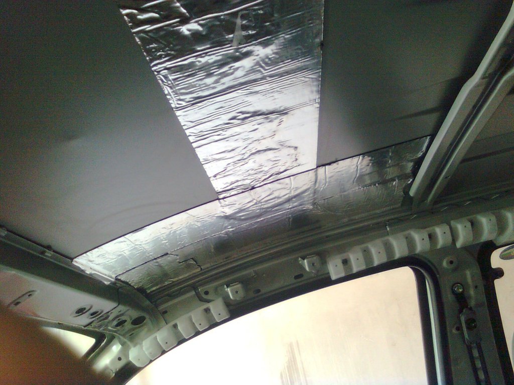

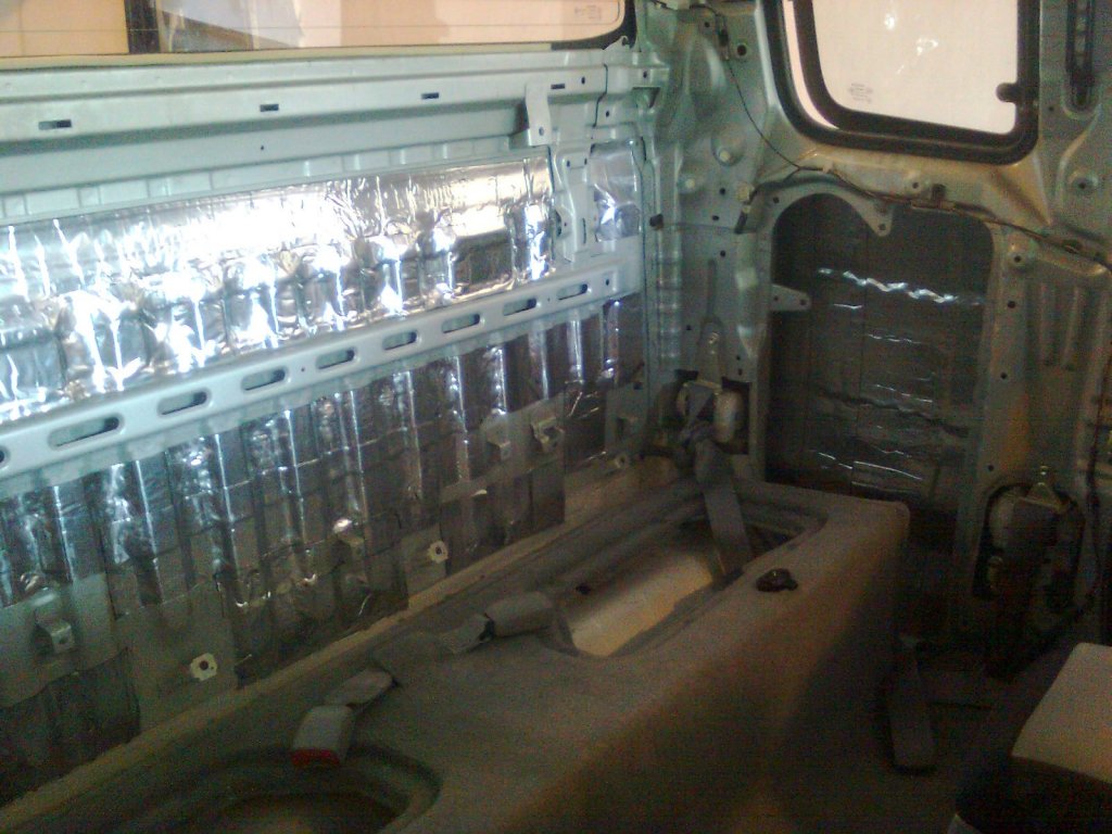

    Веднага щом свалих корите станя ясно, че няма да ми стигне, за това оставих вратите за по-късен етап. освободих корите отзад, махнах седалката и кората на тавана и се почна:

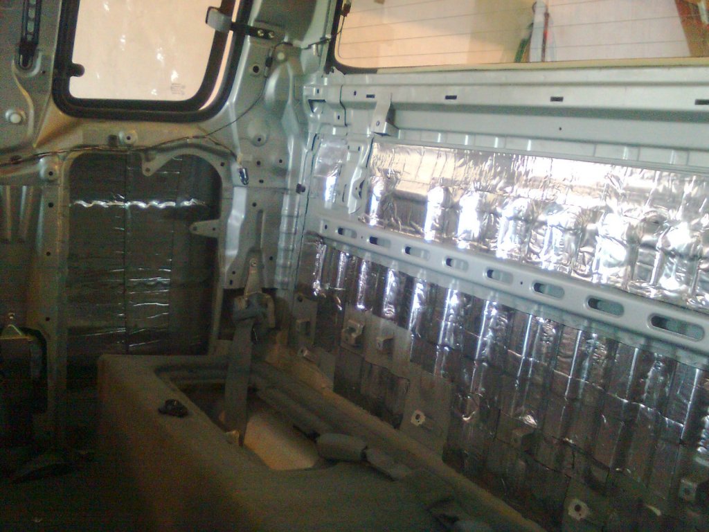

    Първо с битумната лента едно парче на мястото на бившата изолация и след това надлъжно уплътних местата където имах достъп до външната ламарина. Професионалистите покриват абсолютно всичко, но честно казано на мен ми се стори мърляво и... ненужно дори. Ако се покрият над 70% от площта ефекта е отличен та не се престаравах да олепям всяка тенекийка:
ID:5893565Натиснете снимката за да я уголемите
ID:5893566Натиснете снимката за да я уголемите
ID:5893567Натиснете снимката за да я уголемите
    ... а пък и обичам да има някак фабричен вид

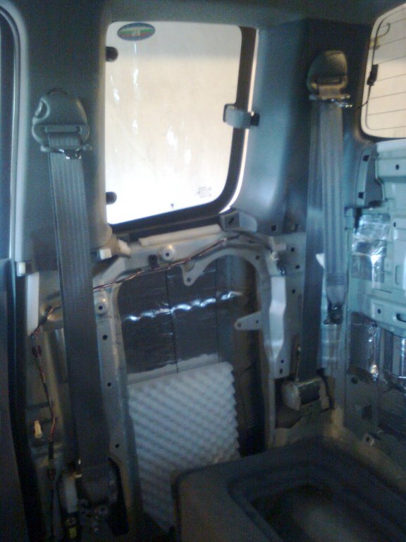

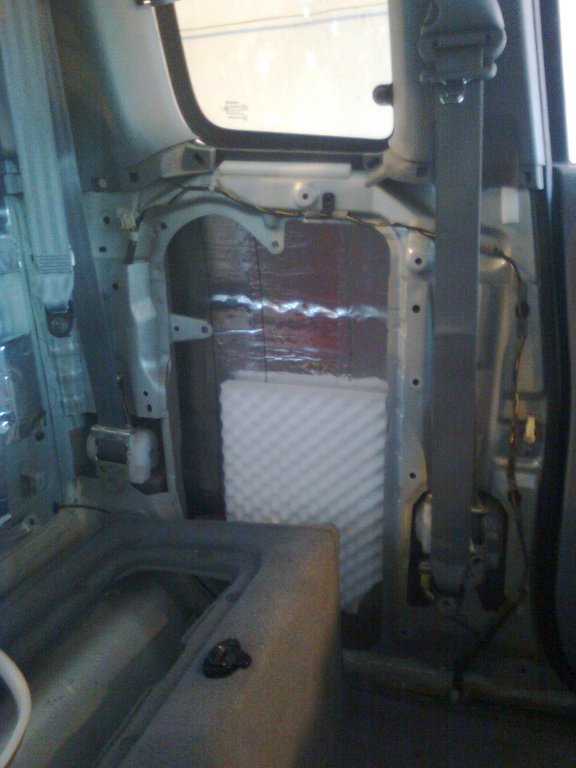

    Дойде ред и на дунапренчетата. Забравих да снимам кората на тавана, но на нея и разхвърлих общо четри като тези:
ID:5893569Натиснете снимката за да я уголемите
    Основната им функция е да пазят нещата от багажниците да не се удрят в тенекията, защото както се оказа фабричното дунапренче е само отдолу и я крика я въжето за теглене я нещо друго все дрънчеше в ламарината.
    В кадрите се виждат и малките дунапренчета за врати, чиято функция е да уплътнят местата където корите контактуват с други твърди обекти и респективно създават шум. Същите уплътнения съм сложил и на корите на колонките както и на луфта между вратата и таблото (там сложих чернички за да е по-естетически издържано).
    Като за сам човек един ден работа (9:00 до 21:00) без да се престаравам мисля, че стана дори приятно за гледане.
    Останаха вратите и предният капак, който вече има някаква кора, но аз имам намерение да я сваля и да поуплътня зад нея както си трябва. За вратите ще заложа на същите строителни матеряли и уплътнители за сървъри а за капака може би ще избера марковото решение на някаква руска фирма - все пак там дунапрен няма да е оферта... тук идва и другият момент - дали лентите за хидроизолация биха се справили добре под капака... но май няма да експериментирам с това. За финал може да заложа на някакъв стабилен мокет да завърши картинката.
    Ефекта...
    Ами шумът се намали драстично и започнах да бъркам сменянето на скорости, което до сега правех на слух. Скоростта още по-малко се усеща и за малко щях да направя беля, като влезнах на едно кръстовище на околовръсното с 100км/ч вместо нормалните 60-70км/ч. Обработените места вече не дрънчат на варел ами по-скоро имитират меко дърво и определено бих го препоръчал на хора, които искат да се чувстват комфортно в своя автомобил по време на път. Добавен бонус е по-тихото затваряне на врати и доста по-малко дрънчене при силна музика. Също така и за околните е по-търпима вашата музика... докато не отворите вратите.
    Всичката тази осезаема разлика само с таван, гръб и панели - дори колегите успях да изненадам днес с по-качествено извозване
    При първа възможност ще направя и останалите елементи и... вярвам, че ефекта ще е чудесен, но времето ще си каже.
    Пробвайте и вие - може и да ви хареса

    Точно днес и аз се разрових в нета за подобни решения и по - специално за битумните ленти. В тунинг форума доста хора са постъпили като теб и са налепили от тези ленти. Притеснява ме само, че си ги сложил на тавана. Проблем може да има в горещите летни дни. Срещнах няколко мнения относно това. Не се знае лятото като се напече колата дали битума няма да се размекне и да протече. Другият проблем е този дунапраен, който си напъхал. Не ми се струва много удачен вариант предвид неговата попивателна способност. Ще попива влагата и може да стане някоя беля с ламарините.
    Много се надявам да нямаш проблем с лентата на тавана през лятото.

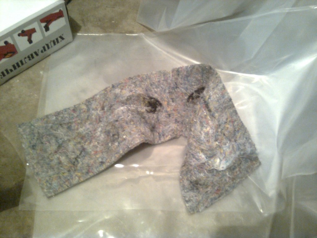

      Вече се сблъсках с доволно горещи дни и битума не потече от тавана, даже вярвам, че е по-здрав от преди. Колкото до дунапренчетата си поиграх преди това и мога да гарантирам, че парцалчето, което свалих от тавана е далеч по-хидроскопично от тях. Другият момент е че дунапренчетата са разделени от ламарината с битумната лента, която от своя страна се води "хидроизолация". Единствените 2 места със сравнително реална опасност да се намокрят дунапренчета са при предното и задното стъкло при евентуален конденз, но там няма ламарина ами стъкло от едната страна и пластмасова кора от другата.

        Аз все още се двуомя за лентите по тавана. Мислех си да слагам материала от линка на тавана. Тъкмо ще има и по - добра термо изолация. Обаче пък тогава няма да го има предимството на лентата.
        Иначе този материал (от линка) го дават до 130 градуса. Колегата, който го е сложил не споменава за проблеми. Аз си мисля да взема малко и да го пробвам дали гори. Ако само се разтапя не мисля, че ще има проблем.

            sprico - лентите са 1.8мм дебели по спецификация и не мисля, че ще създадат особен проблем ако се монтират заедно с матеряла от линка. За под капака смятам да заложа на STP Акцент LK - на тунинг шоуто много приятно ми го promote-наха. Същата фирма, която го вкарва има и също толкова маркови решения за шумоизолация, но цената е близо четворна.
            1.4 - Лентите са стандартните хидроизолационни ленти за комини и поне в описанието не пишеше за лепило, за това и не използвах. Много са лепкваи самите и в жегите не са мръднали, но ги лепих на особено топло време. Посъветваха ме ако ще ги лепя на хладно да нагрявам преди това, но не се наложи. Също така да отбележа, че е хубаво да се почисти преди да се лепи със спирт например и естествено добре да се разкарват балончета.

              Браво Колега!Когато си купих Витарата ми беше странно защо вратите като се затварят дрънчат "на варел".Това ме дразнеше особено Свалих корите и налепих същите битумни ленти с алуминиево фолио на "Вюрт",включително и на петата врата.Ефекта беше осезаем.Ефекта "варел" изчезна.Това преди около 2 години.Сега се сещам,че като вали вътре е ужасно шумно,ще направя процедурата и на тавана.

                    Колега, колата забрави вече, че е правена. Всичко стана перфектно и както го исках с малко изменения от първоначалният план . Отначало бях купил битумна лента и почнах с нея.
                    В последствие се оказа, че ако искам да работя само с нея трябва да оразмеря бюджета поне три пъти. След кратък размисъл купих битумна изолация за покриви без пясък по нея.
                    Това нещо е една ролка метър на 10 на около 4 милиметра (битумната беше само два милиметра). Тази ролка свърши много хубава работа и остана даже половината. Реже се на малки парчета и се лепят на равни повърхности.
                    За кривини и прочие по - добре е битумната лента. Самото лепене разбрах, че става по два начина Първо лепях с пистолет за горещ въздух. Нагряваш, разтапя и лепиш. Случайно обаче видях че кореселина размеква смолата и това беше вторият начин. Определено стана по - бързо. След като налепих цялата кола, облепих всички кори, пластмаси и целият таван с микропореста гума. Мисля че стана що годе добре.
                    Дали има ефект не знам, защото докато го направя забравих как беше преди. Факт е обаче, че като вали не се чува нищо и ако тупнеш по някоя голяма ламарина не кънти на кухо. Сега зимата ми прави впечатление, че ледът си остава на покрива независимо колкото дълго карам колата (явно и топлоизолацията работи )
