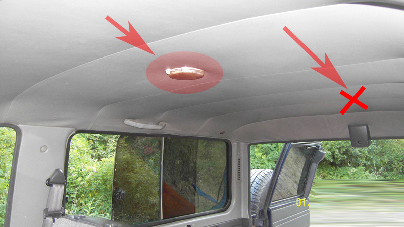

    В момента е - един плафон в средата на тавана с прекъсвач с три позиции - 1. изключено (независимо от вратите). 2.включено (независимо от вратите). 3.включва се когато някоя от предните две врати се отвори, задните (на багажника) нямат "прекъсвач отворена врата" т.е. те не участват в схемата на интериорното осветление (за алармата задните врати са свързани с централното, ама не ми помага, а е и друга тема).
    мислех да слагам втори плафон, но като разбрах как стои въпроса с манипулациите по тавана се отказах

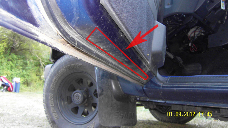

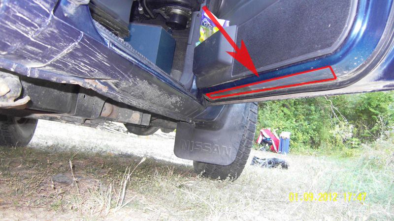

    Аз искам да добавя още 6 (шест или черти - две са под въпрос) допълнителни осветителни тела (ОТа) .
    Две под предните врати, като спра на някоя полянка нощно време да не скоча в някое кравешко ... .

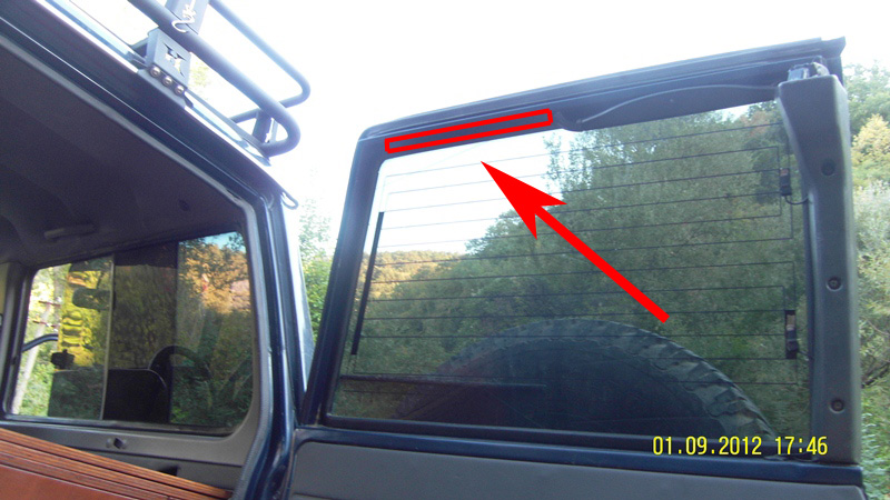

    Две на горната страна на задните врати, защото от единствената светлина в купето до чекмеджетата от тази тема нищо не достига.

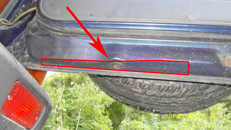

    И евентуално две под задните врати, пак както при предните - като излизам от там да не попадам на изненади. Не знам дали тези светлини които са на горният край на з. врати ще са достатъчни, това ще го установя опитно и ще реша.

    Най-добре би било всички ОТа да се свържат към прекъсвача на съществуващият плафон, и да работят както сега - да ама не. Няма начин да се прокаран кабел от плафона до където и да е, заради невъзможността (от към финанси - при тапицер операцията е около 400-500лв) да се маха/слага тавана.

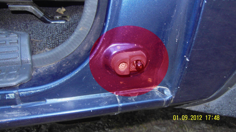

    За предните врати - взимам от някъде плюс и го прокарвам до осветителното тяло (ОТ), от "прекъсвач отворена врата"
    взимам минуса (масата) прекарвам го през втори прекъсвач и до ОТ. Вторият прекъсвач го слагам по веригата за да мога и да изключвам ОТ, например когато суша колата и цяла нощ е отворена и няма нужда да свети под вратите. Така и от едната и от другата страна - двете вериги са независими - ВЪПРОС: това че използвам оригиналният "прекъсвач отворена врата" дали би ми създало някакви проблеми.

    От: Търся идеи за допълнително осветление под вратите и в багажното.
    Ами това което се сещам са диодни ленти на 12v. Харчат малко ток, светят много, режат се където решиш. Окабеляването не е нищо сложно, но внимавай какъв проводник ще сложиш (с каква изолация и сечение) и задължително през бушенче.
    Поздрави !
    П.п. Има ли място под врата без да реже в самата врата да намуташ дидна лента ?
      Ами да, има място. Ще е водозащитена.
      Въпроса е първо - кой вариант да избера после ще обсъдим и материалите.

        имам такива джаджи като на последната снимка - казват се валет бутон. една бройка е 40ст, но са без гумен предпазител... ако често ги мокриш, ще изкарат около година...
          АМи с ел. системата на патрола не съм запознат, ама не би следвало да има проблем ако използваш прекъсвачите на вратите за пускане на допълнителното (ОТ) . Просто правиш една верига при която си пускаш + през бушонче, ползваш прекъсвача на врата ( за да свети когато я отваряш в тъмното), слагъш още един прекъсвач на + за да можеш да го спираш (когато сушиш колата или не ти трябва (ОТ). Пекъсвач с три полужения ще ти е нужен само за задните прати (когато са затворени да ти свети вътре).Дано си ме разбрал.
            Предпазителите са важни иначе ще дадат фира за по-малко от година. Най-лесно е да отиде в близката морга и да си избера какъвто прекъсвач му хареса.
              На Нисана са без гуменетки (протъркали са се и са паднали) мокря го 10 пъти в годината, освен това този бутон е от външната страна на уплътнението за вратата което означава че се мокри при всеки дъжд, за сега работи. За задните врати съм приготвил от Жигула също на 30 години и не са мръднали
                АМи значи нямаш проблем. Остава един следобяд, галон бира и да споделиш какво си сътворил.
                Поздрави !
                  бутоните изкарват по година на лодка, ползвана в Бяло море... При тия условия вратите на джипа ще ръждясат за година
                    1 съвет - там дето си очертал да слагаш осветлението – поне на вратите в долната част - там се оттича вода .... ..не слагаи там нищо.... Тука имам цял отдел дет се борят с това как да не влиза вода в автомобилно осветително тяло и борбата е многог трудна ....Само ядове ще береш -повярваи ми .
                    Сложи ги на корите –даже и да не светят насочено надолу –пак ще е достатъчно да не стъпиш на мина...
                      Ако е проблем за оттичането на вратите да не слага, ама ако е заради самото осветление няма проблем. Диодните ленти са водоустойчиви така, че проблеми няма, само дето трябва да сложи кабелите вътре във врата и да ги изолира добре.
                        Светодиодните ленти не се режат където поискаш,а на точно определен интервал,който е отбелязан на самата лента.
                        Ако искаш да осветиш багажното,светлинния източник трябва да е разположен така,че като се наведе човек да търси нещо,тялото му да не прави сянка и в същото време да не му свети в очите.
                        А за осветлението под вратите-всичко от външната страна на уплътнението ще е прашно или кално.
                        п.п. 500 лв за сваляне на таван ми се струва малко множко.

                            Това което при първия оглед ми идва на ум - на предните врати ОТ можеш да го сложиш от долната страна на пластмасовия джоб на вратата.
                            Друго нещо, не можеш ли само по краищата да откачиш тавана и да си прокараш кабелите, толкова трудно ли се откача тая кора на тавана...
                              В долния край на кората на врата си пробии дупки и сложи плафончета от някой автомобил.
                              Вътре светлодиодни крушки които обръщаш да светят на страни т.е. на долу. По този начик насочваш светлината да свети под наклон.
                              Горе на тавана същата работа , 2-3 плафона в краищата на кората и вътре е ден
