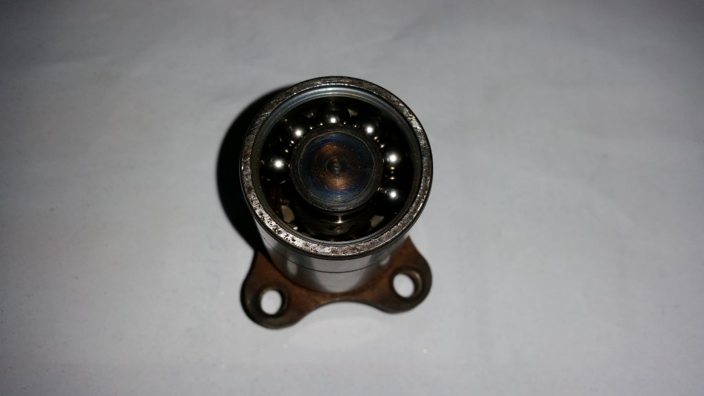

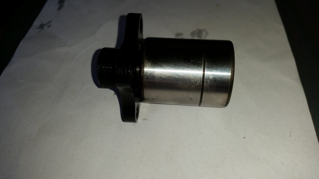

    Здравейте колеги и приятели! След доста търсене установих ,че лагера на виското за 300 tdi не се предлага като резервна част.
    В момента правя частичен ремонт на такъв двигател и излезе проблема с него. Искам да предложа един вариант за удължаване живота и пробега на лагера.
    След процедурата стана безшумен и по-стегнат. Не знам как ще се държи за в бъдеще , но след цял ден тест не се промени.
    За мен проблема идва единствено от това , че след дългата работа и температурните промени , греста в него променя вискозитета и съответно качествата си.
    Така че отварянето , измиването и новата грес му действа като балсам на рана.
    Ето какво в същност направих.

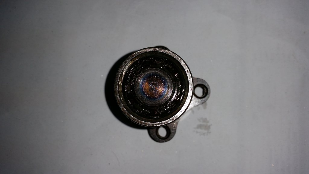

    1.Отстраних капачето на лагера.
    2.Промих и почистих старата грес.
    3.Сложих нова високо оборотна грес и затворих капачето.
    Ако имате същия проблем пробвайте.
    Мисля ,че ще останете доволни!

                    Здравейте! Първо искам да се извиня на съфорумците , че публикувах тази тема с известна неточност. Трябваше да добавя , че това се отнася за Land Rover.

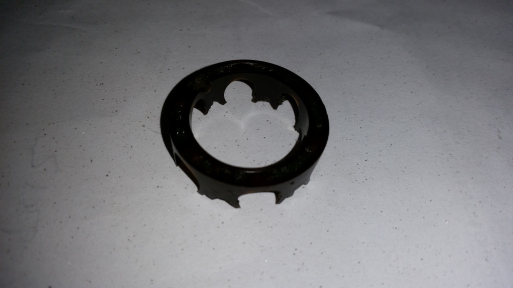

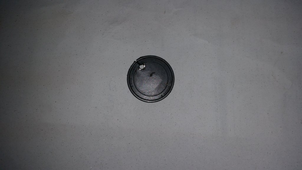

                    Смятам , че е нормално да има минимална хлабина. И мисля , че се получи сполучливо. На капачето пробих дупчица с зъболекарско борче и високо оборотна машинка. Капачето е от твърда ламарина и не може да се пробие с обикновена бургия. След това внимателно се изважда за да не се изкриви. Отделя се сепаратора и сачмите се събират в единия край. От там нататък промиваш слагаш нова високо оборотна грес и затваряш. Накрая затваряш дупчицата с малко силикон за предпочитане с по-високо качество и си готов. Хлабината почти не се усеща и върви мазно и гладко. Да не изкара 200хиляди но сто да изкара направо си е постижение. Мисля ,че ако няма нараняване на сачмите всичко ще е ок. Когато има обаче се усеща а и се вижда с лупа. Там това няма как да помогне. Става само с нов капак. И забравих да обясня , че освен задния съчмен има и преден ролков , който също трябва да се почисти и гресира. Това става през задното капаче. Малко е по трудно но става. Успех на всички които искат да опитат.

                            Същия като на снимката на колегата, като лагера вътре беше Koyo, купих го от Мегатрон за около 60 лв. Единия шпиндел се реже и смяната е лесна (на преса). Както казах тялото е по-дълго с към 5-10 мм, но място има и не е проблем. Удобно се съчетава със смяна на ангренаж.
