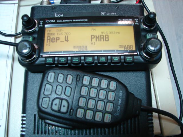

    Ето и някой картинки на живо:
    Тук е на осми канал ... и репитер "четворката"

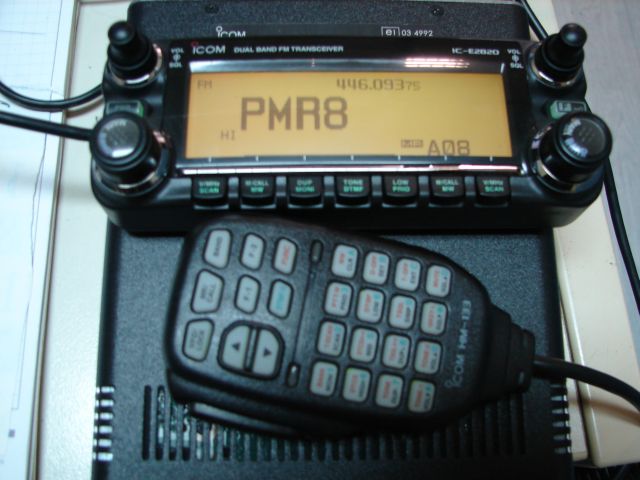

    Само на еднин канал:

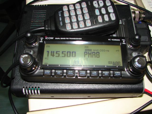

    В режим на кросбанд репитер ..

              Понеже споменаваш за модване искам да те питам дали се модва нещо за да се пусне в режим кросбанд рипитър, защото скоро пробвах да подкарам моята по описания в нета метод с двата main бутона+func едновременно, но не става. Не знам дали има някакво значение, че в моята съм монтирал GPS/DV модула, но като гледам клипчетата май това не пречи.
              За всеки случай ще опиша как пробвах да превключа в кросбанд:
              1. И от ляво и отдясно съм във VFO режим и в FM модулация. В ляво в VFH симплекс, а вдясно UHF настроен примерно на LZ0UHF. От твоята снимка се вижда, че и от двете страни си на симплекс, но едва ли това ще се окаже проблема при мен.
              2.
              Вариант 1: натискам двата бутона MAIN и след това заедно с тях Func - колкото и да ги задържам нищо не става.
              Вариант 2: натискам и трите въпросни бутона заедно - пак нищо не става.
                От: ICOM IC-2820 .... Представяне
                Нещо не е както трябва при тебе ....
                Натискам двете "врътки" ... "Майн" и без да ги пускаш натискаш и "Функшън" и задържаш за .... известно време чува се "бип" "бип" и се появява едно ключе в горната дясна част на екрана.
                VHF е от лявата страна UHF от дясната ....
                Успех!
