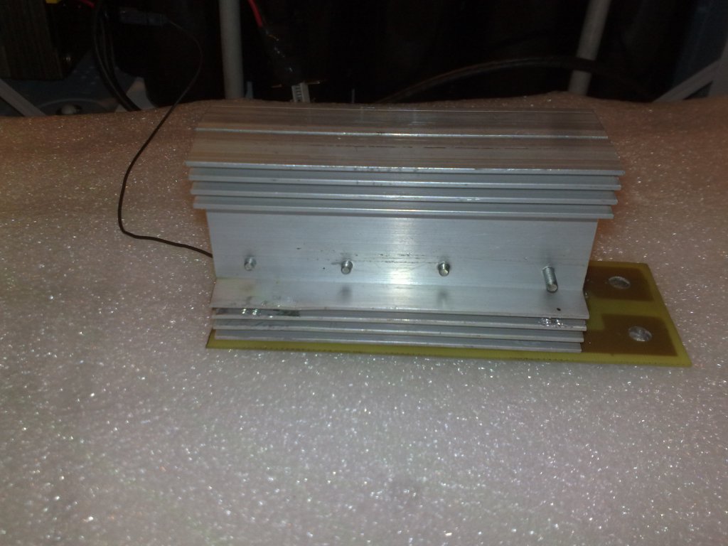

    Ето и снимки как се получи.

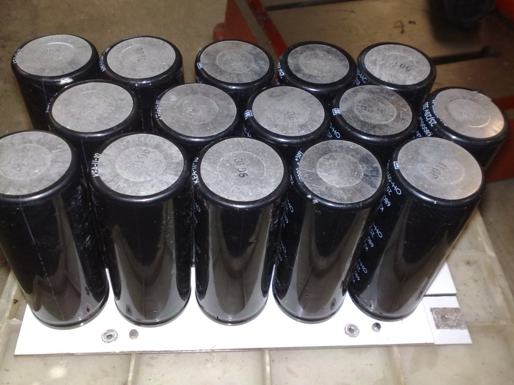

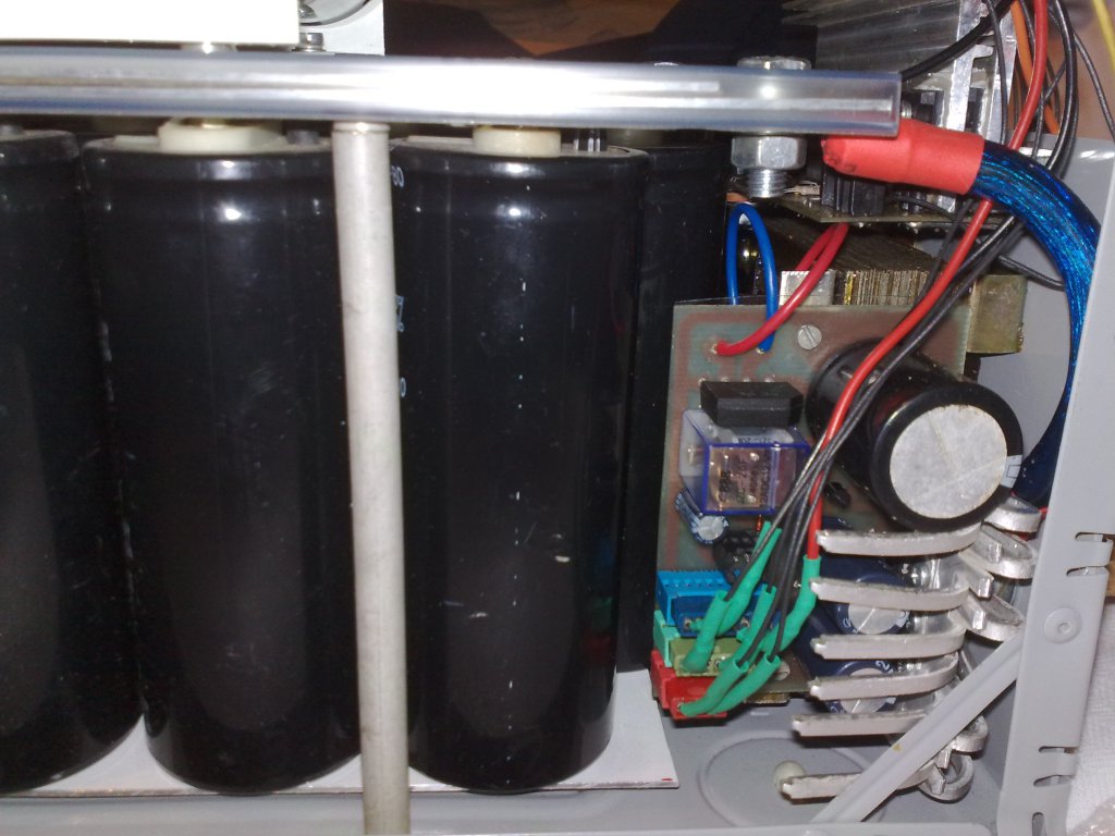

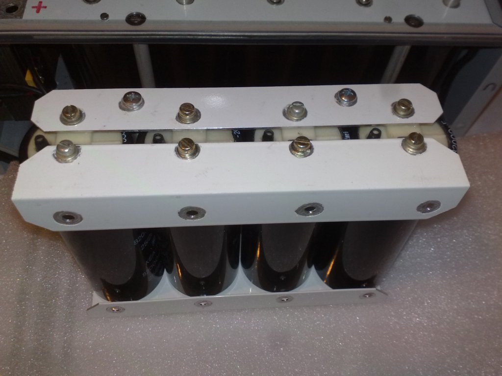

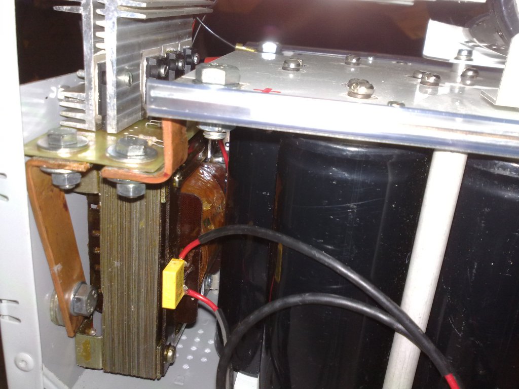

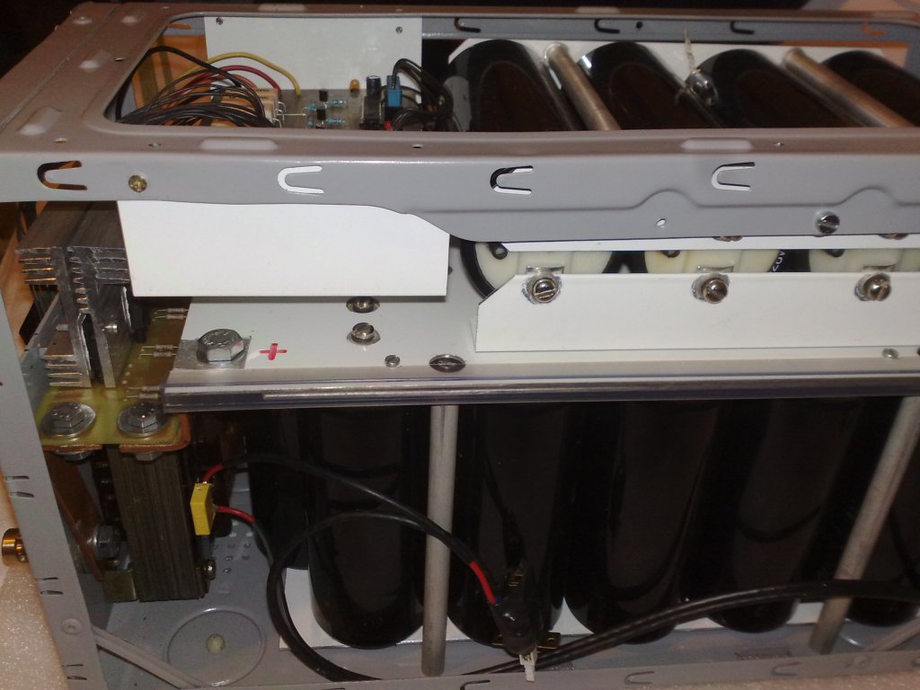

    След това ми се стори малък капацитета и добавих още 4бр по 82000мF

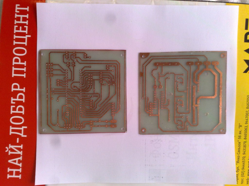

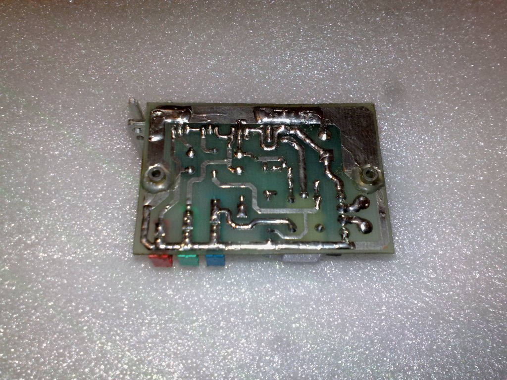

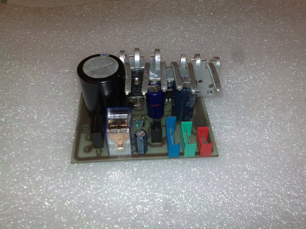

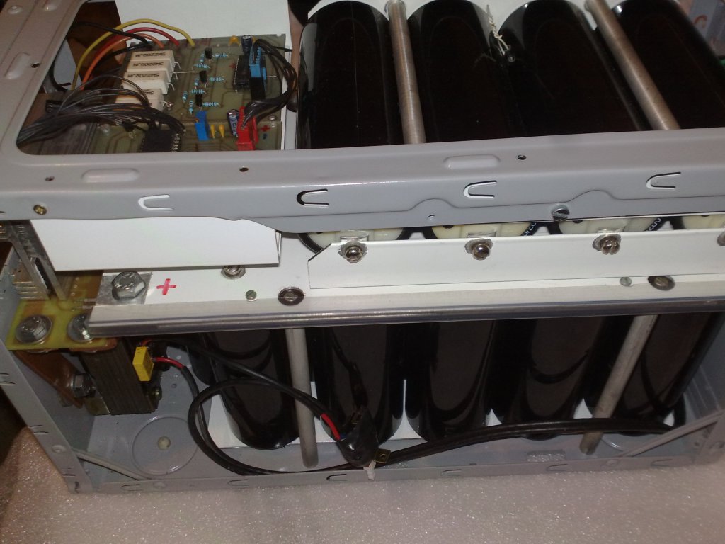

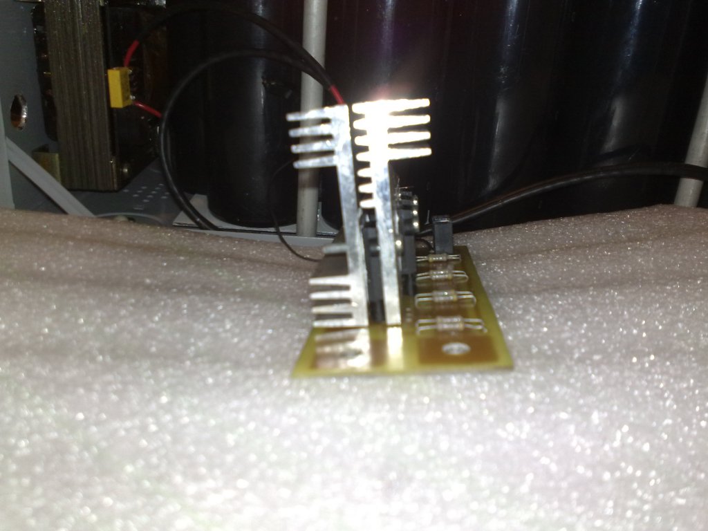

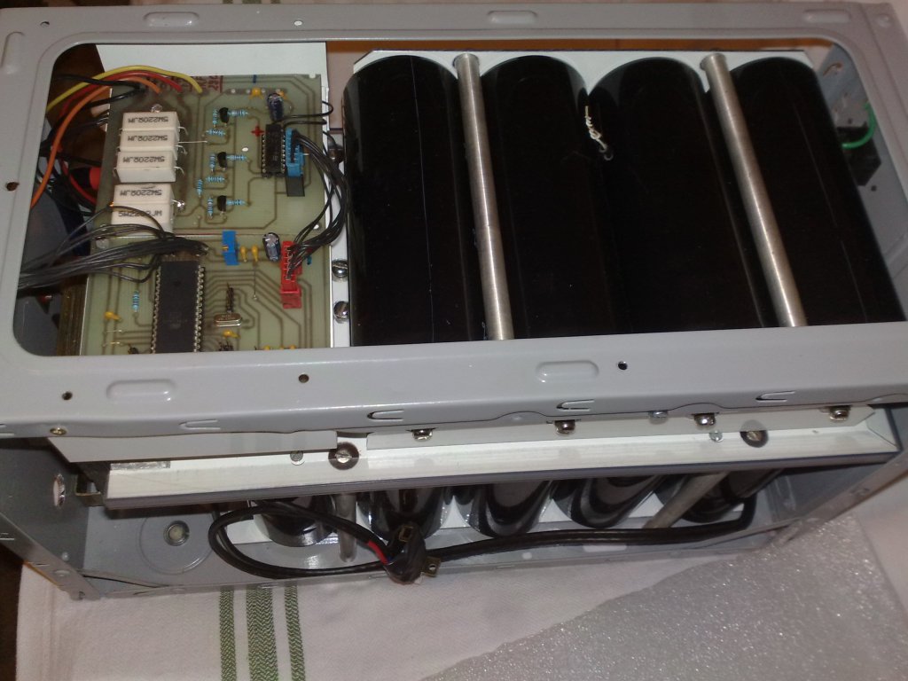

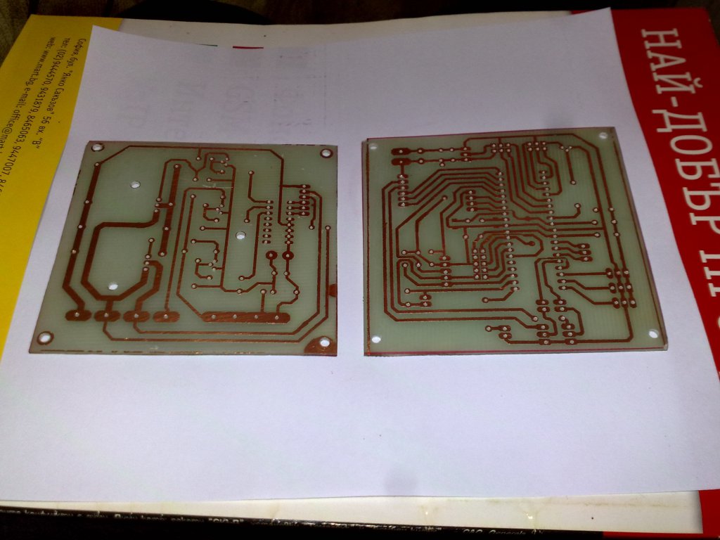

    Малко снимки по електрониката.

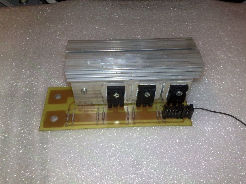

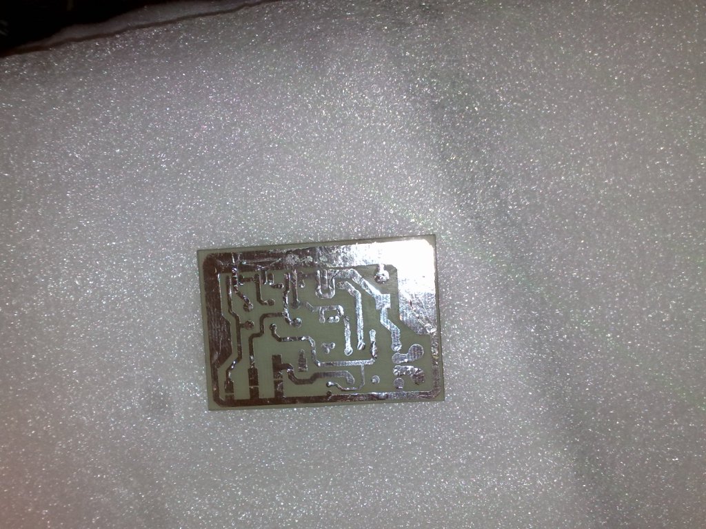

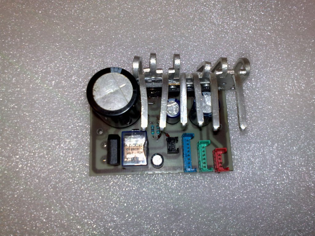

    Тук изправителния блок неми хареса и направих друг.

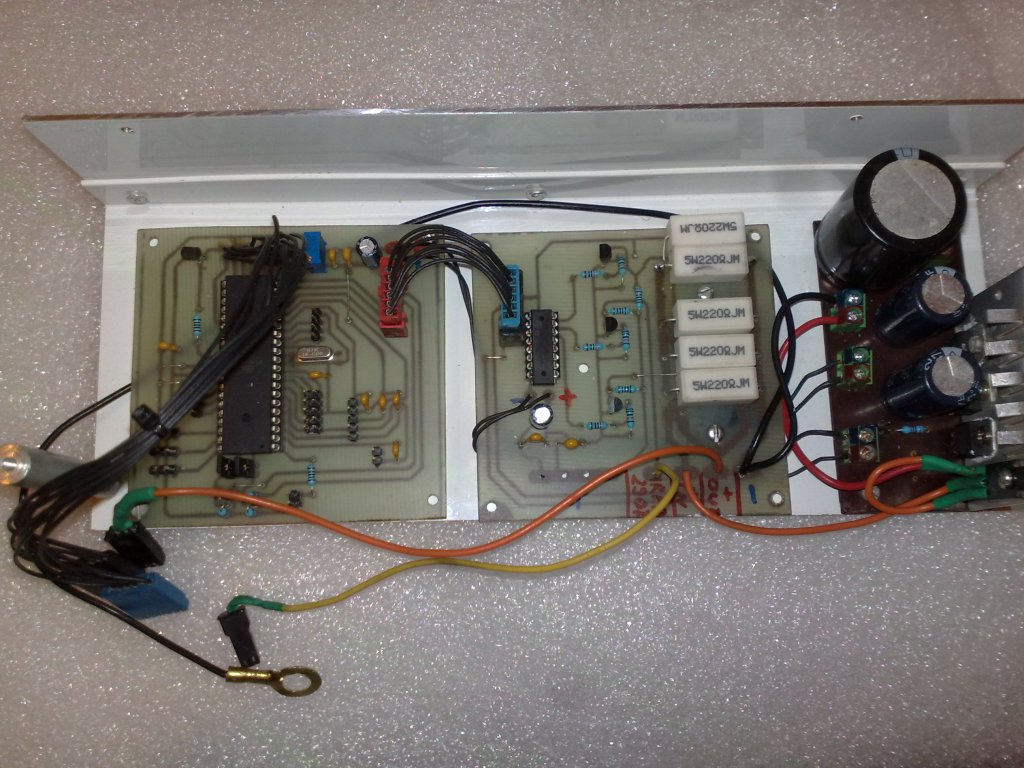

    Тук осмия транзистор го няма, чаках го да пристигне от Китай.

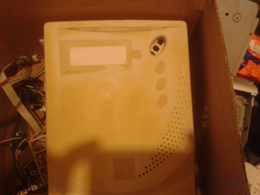

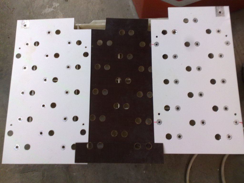

    Кутията е рязана от компютър.

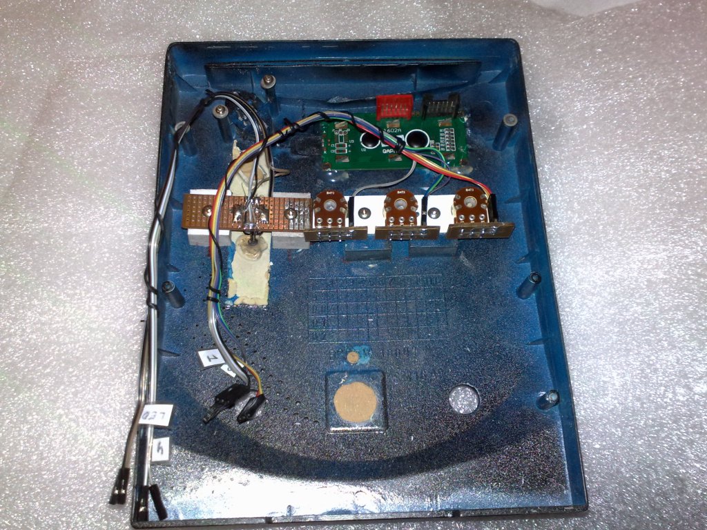

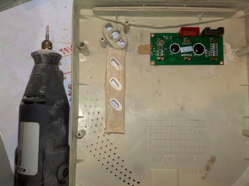

    Ето и предния панел

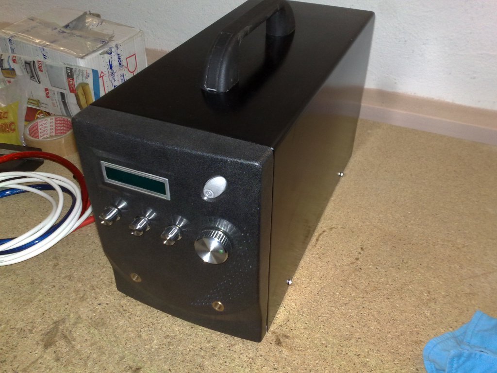

    Тук вече завършен вид.
